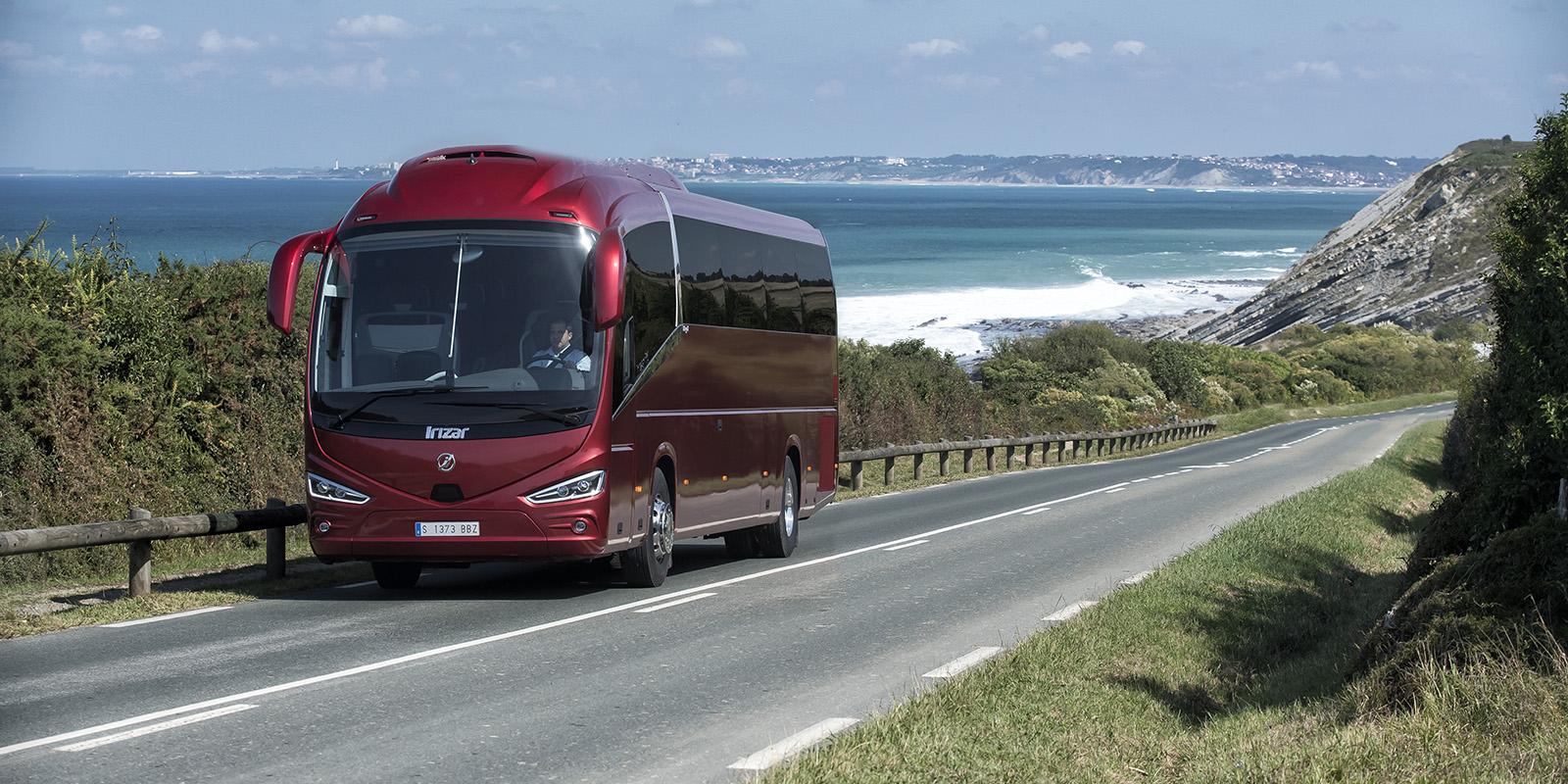

Io ho l'Irizar che talvolta inchioda all'improvviso (di 2-3 km/h)
E non è bellissimo.
