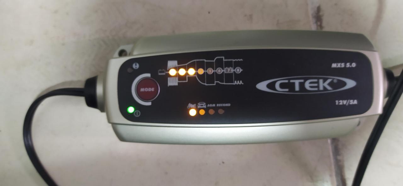

Ragazzi domattina dovrebbe arrivarmi...
mediamente quanto ci metterà a ricaricare la batteria?
22 minuti fa, Laevus scrive:
Dipende. Da pochi minuti ad un giorno. Poi passa in fase di mantenimento.
Il CTek ha una scala di led che descrive lo stato della ricarica/mantenimento.
https://www.ctek.it/doc/mxs5_0_manuale.pdf
consigli pe ril primo utilizzo ? considerando che la batteria ha 9\10 mesi e d è abbastanza scarica?
Puoi attaccare i cavetti direttamente ai poli dela batteria, non danneggia l'elettronica.
Devi solo selezionare il modo voluto. Nel tuo caso Moto o Auto. In caso di fallimento puoi provare il modo Recond.
On 11/12/2021 at 11:14, Laevus scrive:
io ho provato recond direttamernte perchè mi parewva d'aver capito fosse la modalità di ricarica per le batterie scariche. ci ha messo un bel po' ma ora è a 7 tacche. l'auto si poteva avviare già a 4 tacche.
l amodalità auto credo l'abbi apreso dasolo...boh?io ho solo premuto per mettere recond.
il garage non ha preso fuoco (ancora) ma non credo la terrò attaccta 24h\24 e 7su7....magari ce la metto una volta a  settimana no?
Modificato da LucioFire
Il mantenitore di carica lo potresti applicare a tempo indefinito. Sarebbe la Fase 8 (Pulse) che applica dei brevi impulsi per compensare le eventuali variazioni di carica.
