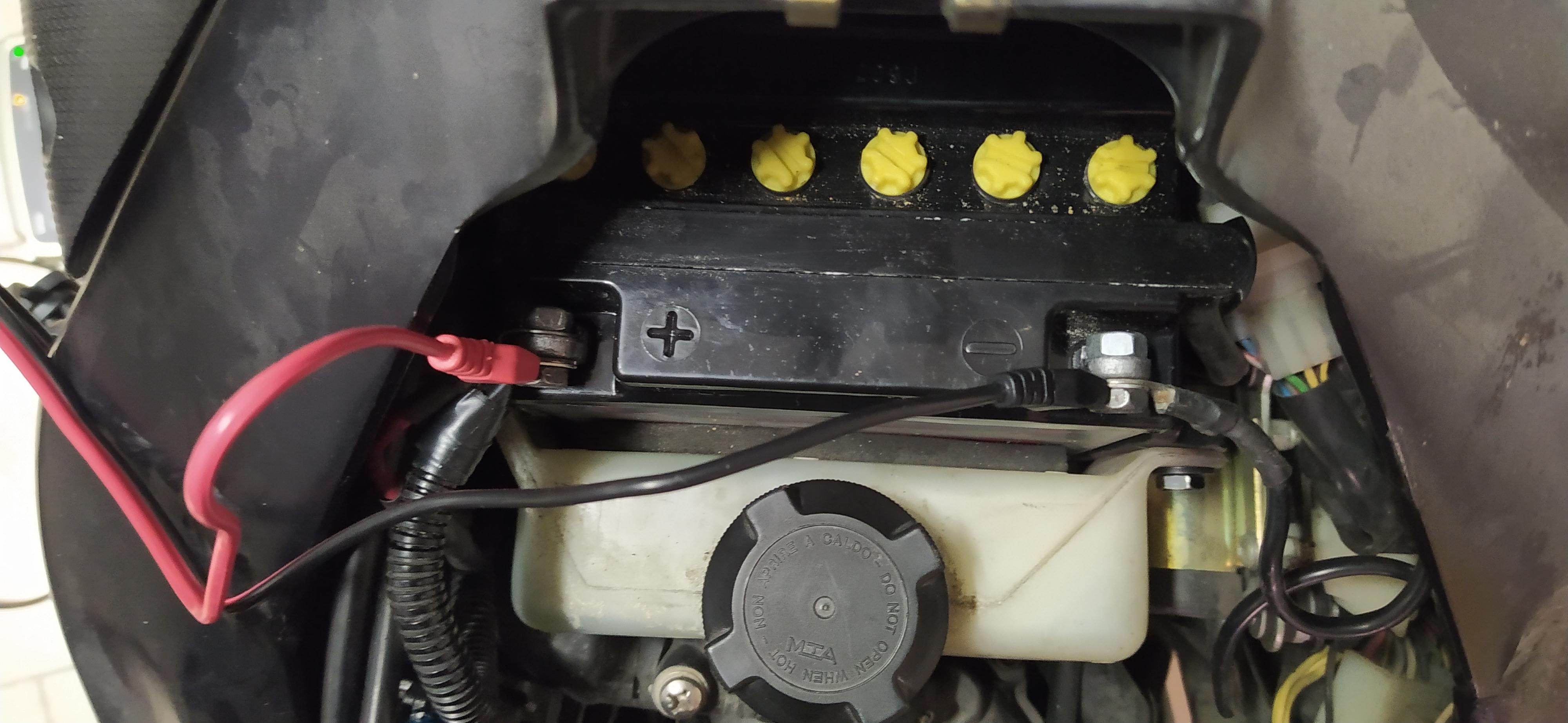

Aggiorno con delle domande (ovviamente stupide) :D
Al momento il mantenitore è attaccato alla punto. È normale che si senta un certo sfrigolio proveniente dalla batteria?
Poi fatta la punto volevo metterlo domani sulla moto per la prima volta. E qui mi son venuti mille dubbi. Volevo utilizzare il cavetto con gli occhielli. Ma qui è venuta fuori tutta la mia demenza in campo elettronico.
Alla fine vi allego foto così vedete com'è la situazione.
Praticamente ho due cavi separati che vanno sul positivo e uno sul negativo. Uno dei due cavi sul positivo ha anche del nastro adesivo. Non ho idea su chi ce l'abbia messo (precedente proprietario o uno dei 25 meccanici che ci ha messo mano), e già la cosa mi crea qualche sospetto in quanto pare nastrato non benissimo. Che faccio tolgo nastro e rimetto nastro nuovo? Ma soprattutto perché l'hanno nastrato?
Domanda due. Dalle istruzioni mi pare di capire che io debba mettere il nero al telaio. Ma io volevo usare il cavo con gli occhielli, quindi in teoria entrambi gli occhielli (del cavo rosso e quello nero) andrebbero agganciati alla batteria no?
Ora però ho un altro dubbio... Gli occhielli li posso mettere dove mi pare o magari (soprattutto per i cavi del positivo) non devono stare attaccati per qualche assurdo motivo? Esempio... Positivo= metto cavo poi metto occhiello del mantenitore e poi occhiello del cavo nastrato? Oppure devo prenderci in mezzo il polo della batteria? Che casino!! :D
Ps quella minchiosa patina polverosa biancastra sopra la batteria che roba è? Ovviamente non c'era prima... Dubito sia solo sporco o polvere
Metto anche foto della batteria quando l'ho presa (aprile)

Dunque, ha il nastro adesivo perchè sulla giunzione del filo, l'occhiello è stato sostituito o comunque rimaneggiato. E chi ha fatto il lavoro non ha utilizzato la guaina termorestringente come sul rosso positivo di fabbrica (lavori brutti). Puoi toglierlo e rifarci un paio di giro di nastro isolante.
Il negativo su moto e auto vecchie (senza sensore carica batteria) per caricare la batteria lo puoi tranquillamente mettere sul polo della batteria. E' bene metterlo a telaio per avviare facendo ponte o col booster per evitare di fare scintille sulla batteria che non sono molto salutari ed anche pericolose per la possibilità di esplosioni.
Gli occhielli quando sono nella stessa vite sul polo è uguale. Il contatto sempre quello è.
Quella polvere bianca è solfato di piombo. E' abbastanza comune che si formi col tempo, anche se in genere si forma sui poli e non sulla batteria. Potrebbe essere accettabile solo se li sopra ci va appoggiata una staffa metallica per tenerla ferma. Puliscilo (coi guanti che è tossico) e metti un po di olio di vasellina sui poli e li sopra per evitarne la formazione.

comunque a me in teoria non serve per accenderla ma solo mantenere la carica quindi non dovrei avere necessità di ancorare il negativo al telaio.
per la polvere...la batteria è di aprile...mi pare strano si formi già...non essendo una di quelle sigillate,forse l'hanno riempita troppo?
che significa che può essere accettabile?li non c'è nessuna staffa...alzato il serbatoio è come vedi tu dalla foto
13 ore fa, LucioFire scrive:
grazie mille...sei un super tutorial!!!
Mah, è strana come cosa. Ma comunque finchè la batteria funziona non ci sono problemi.

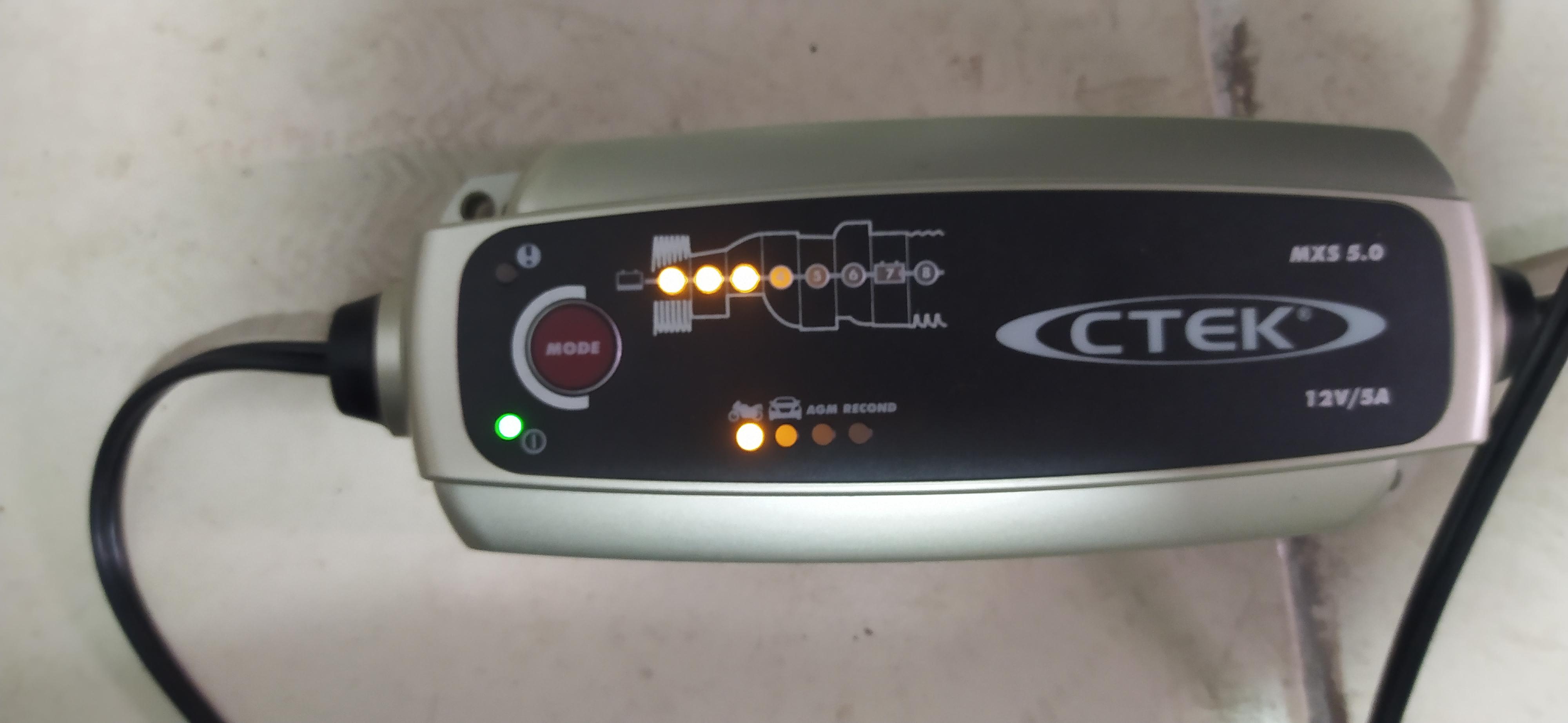

Ecco qua lavoro terminato
Ho nastrato il cavo
Attaccato tutto...
Solo che il Minchia dado ha pensato bene di cadere "dentro" tutto quel casino senza uscire. Ho provato a smontare un po di roba ma non sono riuscito a trovarlo. Poi altra mezz'ora di bestemmie per trovare un dado da 10 sostitutivo per casa e alla fine ecco qua
Non essendo a 4 led accesi significa credo che la batteria sia già un po scarica.
