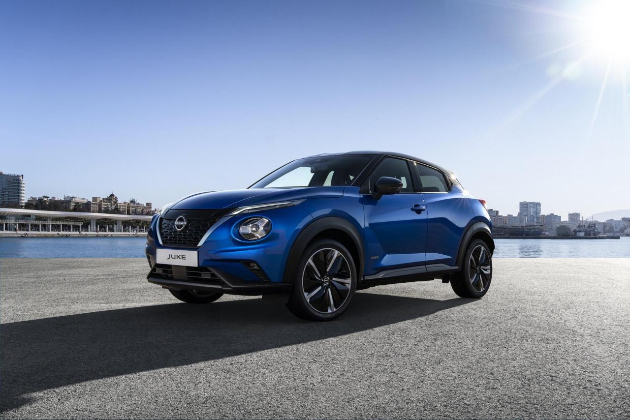

Incredibile ma vero, Nissan presenta il Juke full-hybrid dotato del 1.6 a benzina coadiuvato da due motori elettrici per 140 cv totali.
Presente sul tunnel il pulsante e-Pedal che permette, in elettrico, di controllare la velocità dell’auto usando soltanto l’acceleratore.
Nuovo logo e mascherina leggermente modificata, sono le uniche news esterne.
Il bagagliaio perde 68l scendendo a 354l che salgono a 1237 a sedili abbattuti.

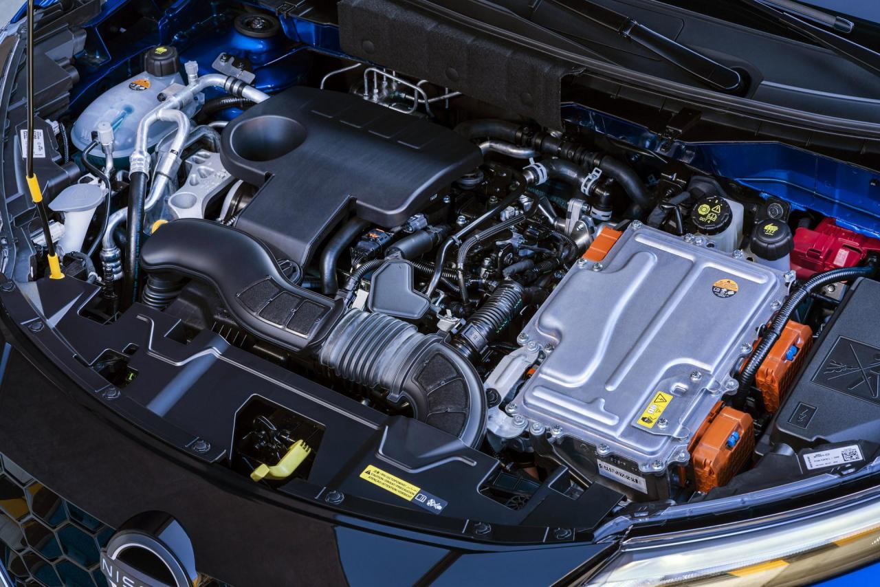

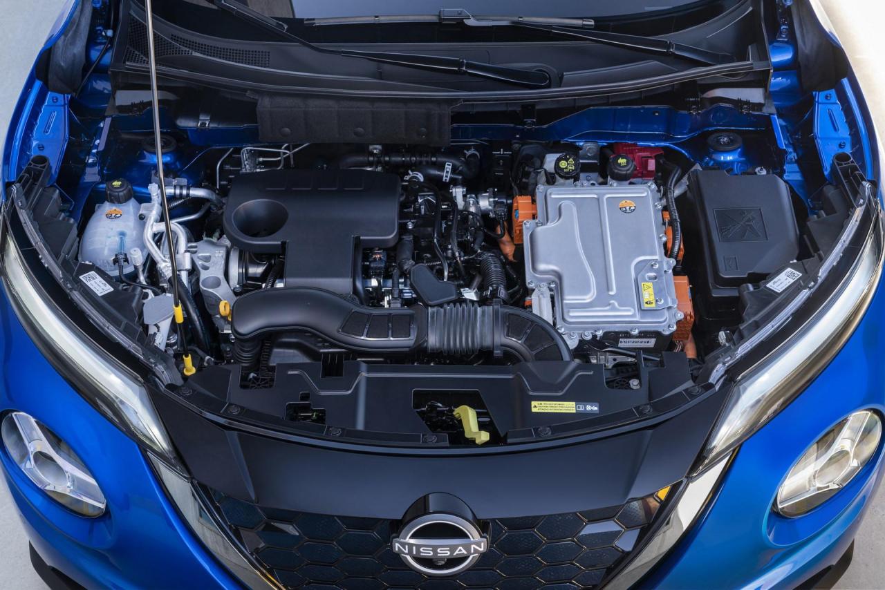

Il motore ibrido di JUKE è composto da un motore Nissan a combustione interna di nuova generazione e all’avanguardia appositamente sviluppato per funzionare su motorizzazioni ibride, erogando una potenza di 69 kW (94 cv) e una coppia di 148 Nm.
Per la propulsone elettrica, invece, Nissan ha fornito il principale motore elettrico che eroga una potenza di 36 kW (49 cv) e una coppia di 205 Nm, mentre Renault ha contribuito con lo starter/generatore ad alta tensione da 15kW, con l’inverter, con la batteria raffreddata ad acqua da 1,2 kWh e con il cambio fortemente innovativo. Il risultato è un propulsore che eroga il 25% di potenza in più rispetto all’attuale motore benzina, con consumi ridotti fino al 40% in ciclo urbano e fino al 20% in ciclo combinato (dati soggetti a omologazione finale).

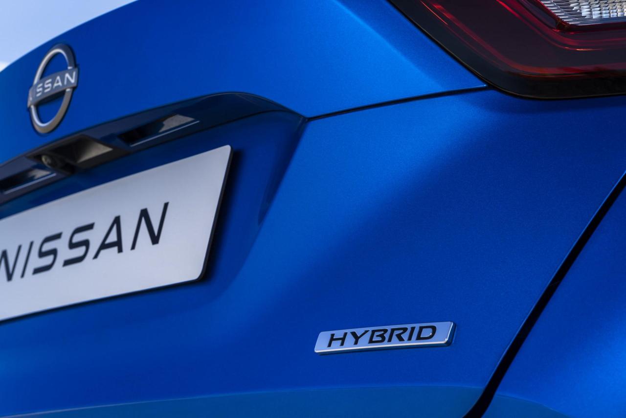

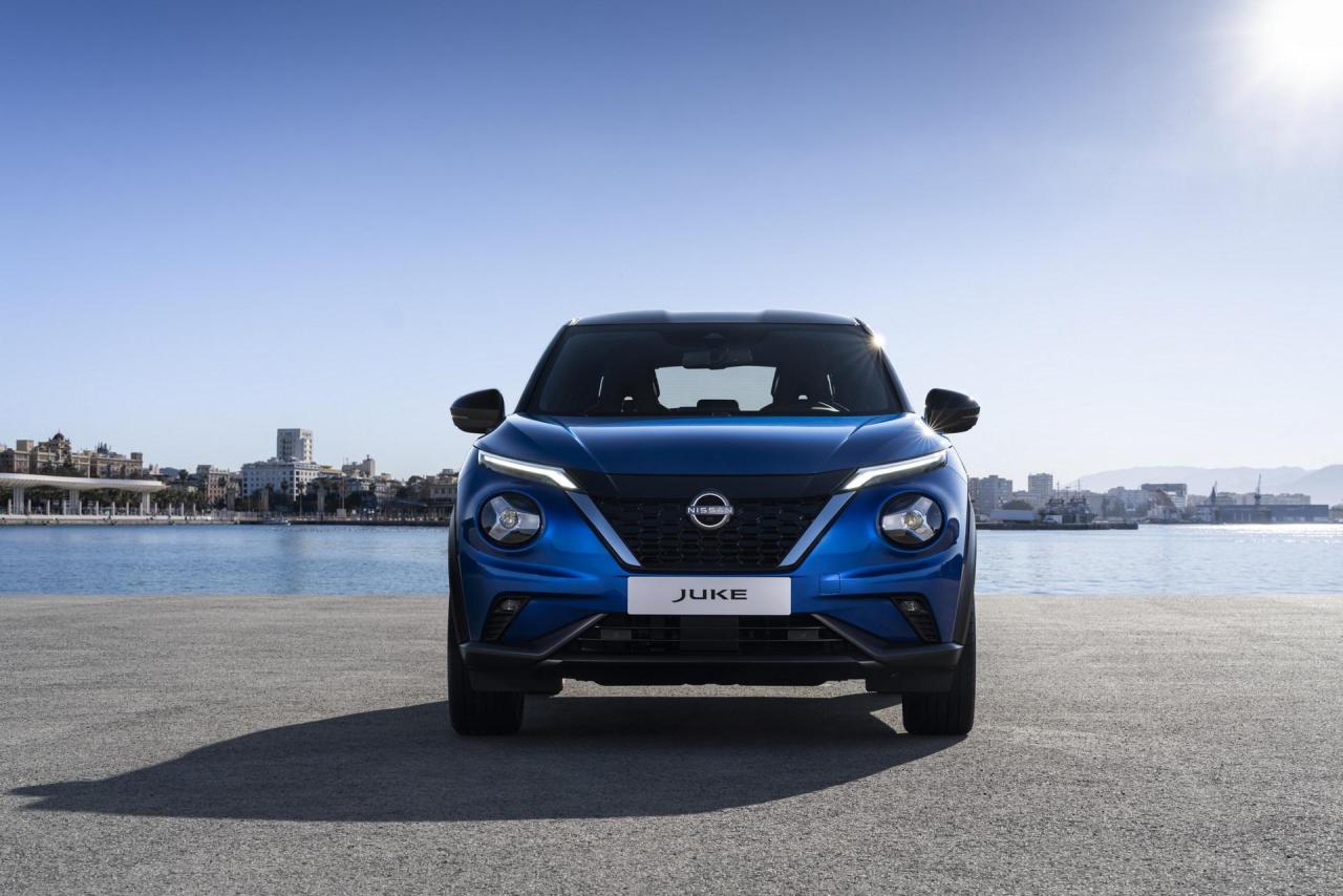

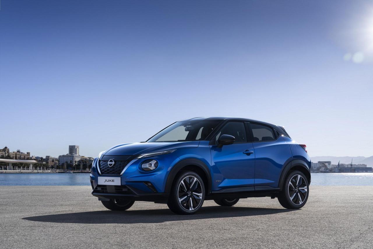

La nuova versione ibrida mantiene il design sportivo da crossover coupé di JUKE. È stata prestata grande cura al dettaglio e introdotta una serie di piccoli cambiamenti per ottimizzare l’efficienza aerodinamica, dando un’identità distintiva alle versioni ibride all’interno della tradizionale gamma JUKE. I badge “Hybrid” sono infatti stati applicati sulle porte anteriori e sul portellone posteriore.

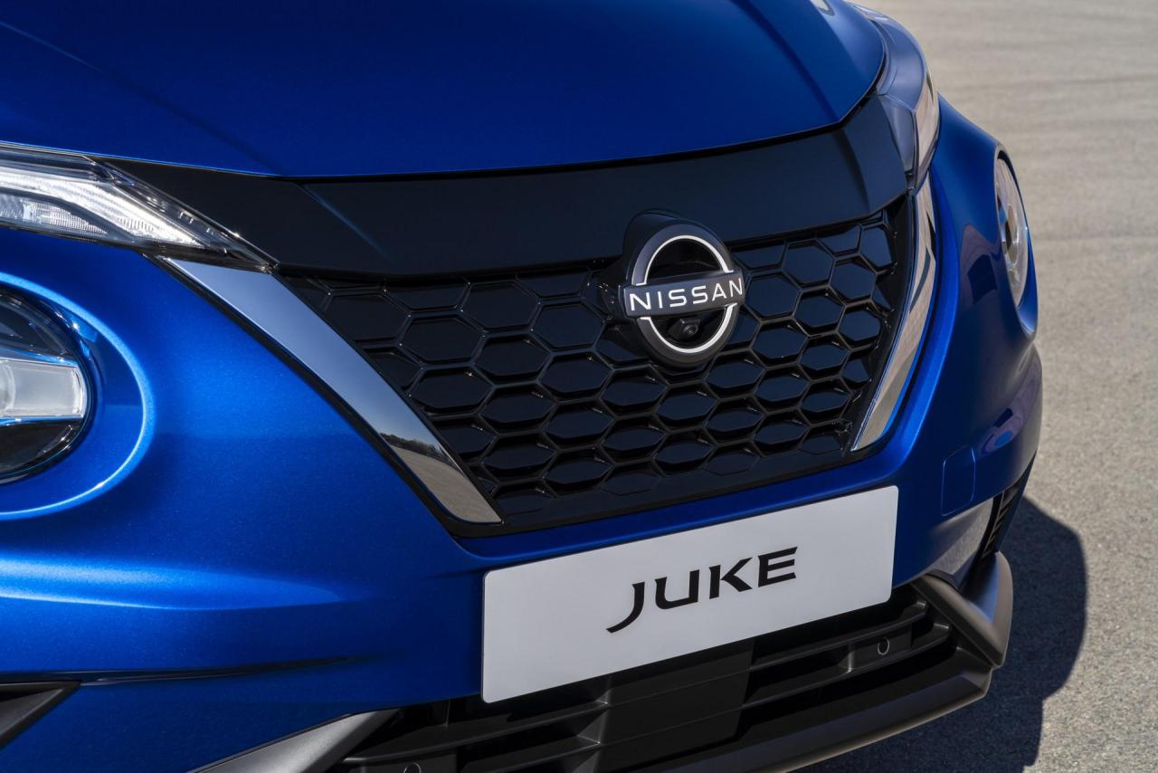

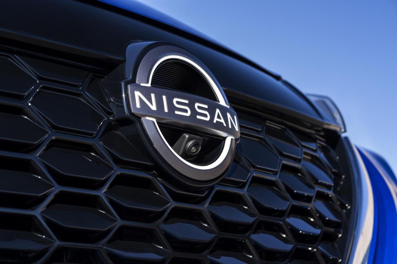

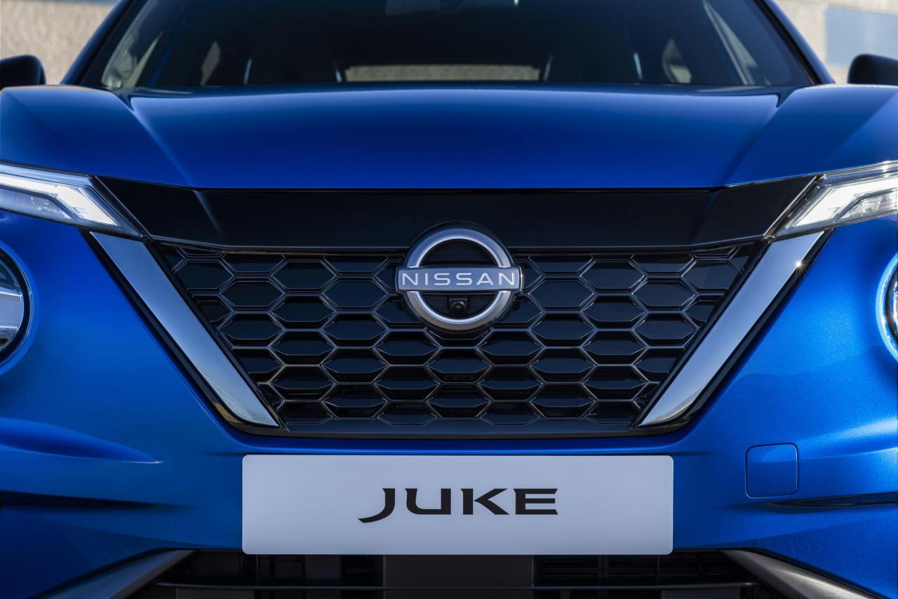

La griglia frontale di JUKE Hybrid ha un contorno dalle finiture nero lucido e presenta all’interno il nuovo logo Nissan, riprendendo lo stesso motivo di design degli altri modelli elettrificati Nissan.
Il design della griglia stessa ora è a rete, con una trama che ottimizza l’efficienza aerodinamica, configurazione resa possibile dalle minori esigenze di raffreddamento della versione ibrida. Sono state apportate modifiche anche alla carrozzeria sotto al paraurti per migliorare il flusso d’aria ed è stato aggiunto un sistema di chiusura della griglia del radiatore, che consente di variare automaticamente il flusso d’aria a seconda delle esigenze di raffreddamento, riducendo quanto possibile la resistenza aerodinamica.
Lo spoiler posteriore è stato riprofilato per permettere al lunotto posteriore di beneficiare di un flusso d’aria più pulito. Per lo stesso motivo sono stati rimodellati e riposizionati anche i passaruota situati sulle ruote anteriori, mentre il retrotreno si è arricchito di una copertura per facilitare il passaggio dell’aria sotto il veicolo.

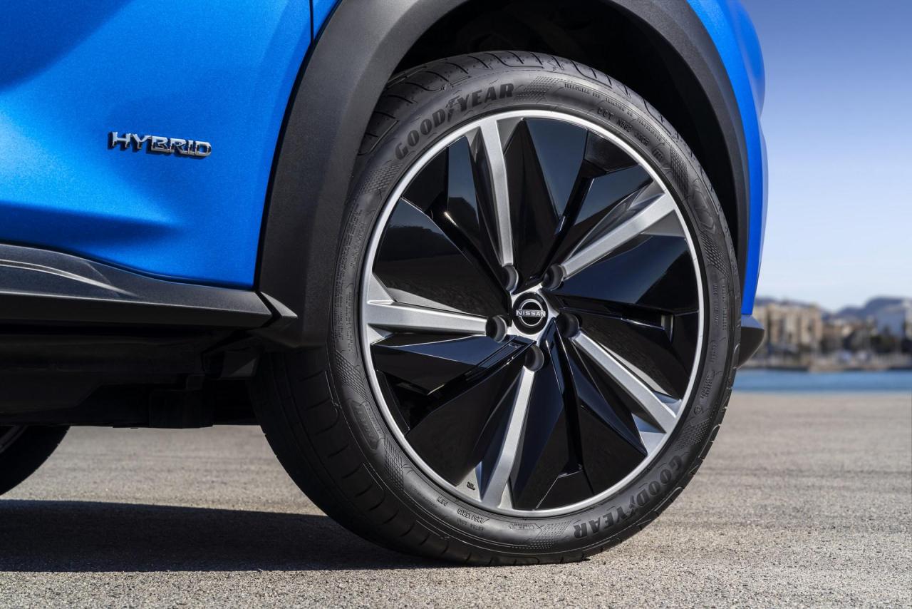

Fanno inoltre il loro debutto i cerchi in lega da 17” con il nuovo design bicolore e i cerchi aerodinamici da 19” derivati da NISSAN Ariya, per un maggior impatto visivo ed efficienza.

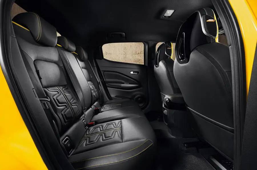

Il bagagliaio ha una capacità di 354 litri, con una piccola riduzione di 68 litri rispetto alla versione benzina, a causa dell’ingombro della batteria da 1,2 kWh. Con i sedili posteriori ripiegati, il bagagliaio mantiene la miglior capienza della categoria con 1.237 litri, mentre lo spazio per le ginocchia resta invariato a 553 mm.

la calandra nuova sarà solo per le versioni Hybrid o per tutte? Mi piace la resa, con poco l'hanno cambiata
Adesso, Aymaro scrive:
Da quel che dicono, solo su Hybrid
A me la nuova calandra non piace, la semplifica un po' troppo. Però era ora arrivasse questo motore!!
12 minuti fa, aboutdas scrive:
credo abbiano voluto creare una sorta di family feeling con le elettriche avvicinandola alla Arya
