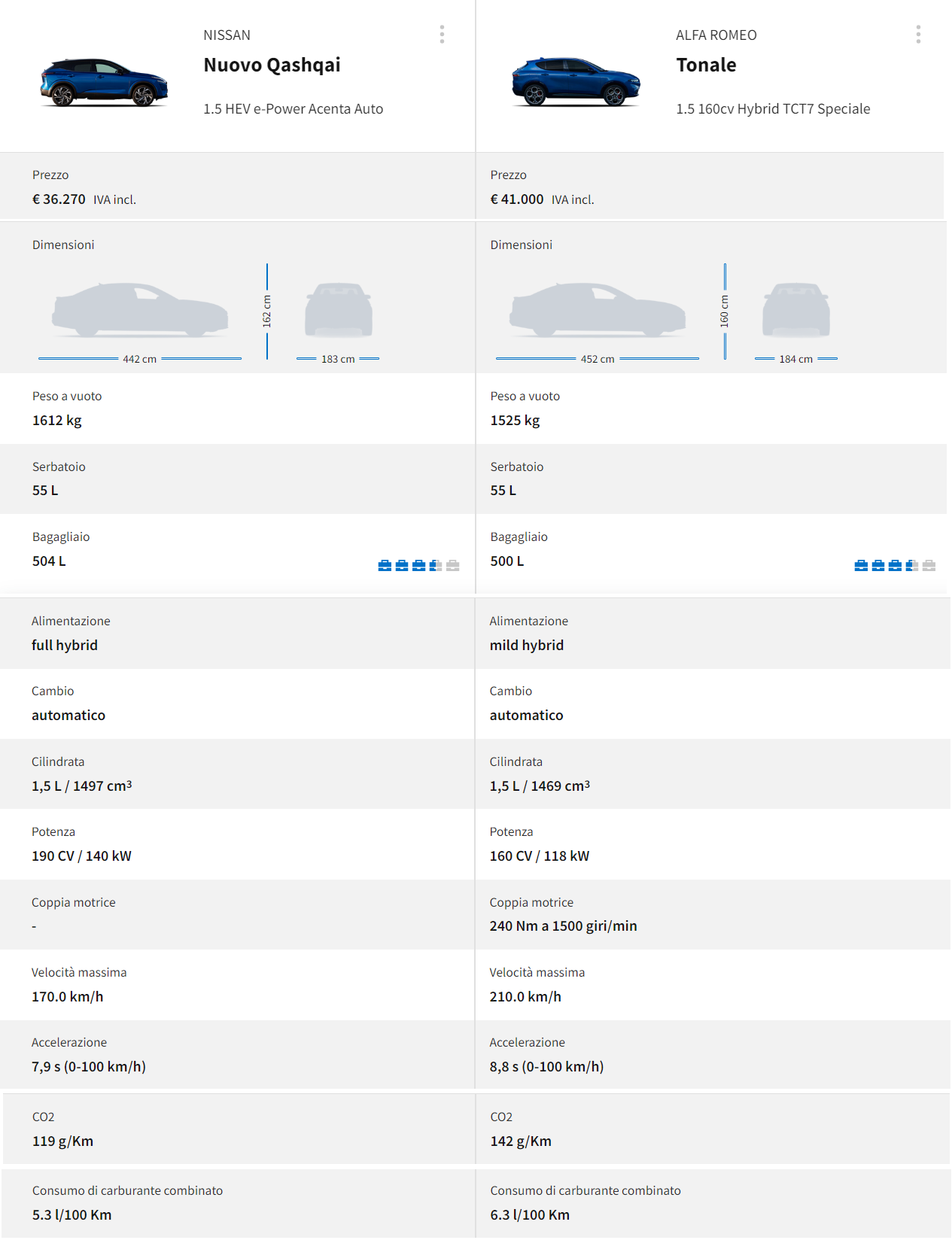

Confronto con la Tonale che dimensionalmente è molto simile
Dai dati dichiarati questo ibrido serie consuma 1 litro in meno ogni 100 km, emette meno CO2 e scatta pure più veloce.
