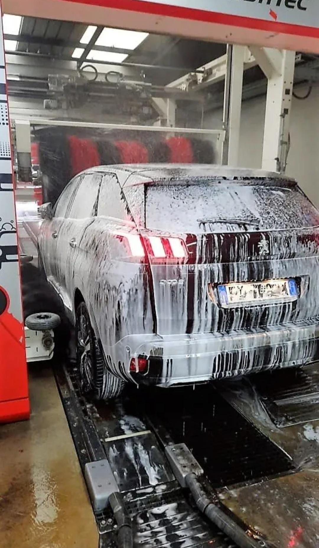

On 5/7/2023 at 15:29, Wilhem275 scrive:
Ma esistono ancora lavaggi in cui viene mossa l'auto invece dei rulli? 🤔
Assolutamente si!
Ci ho portato la Mi.To 10 giorni fa. 😀
