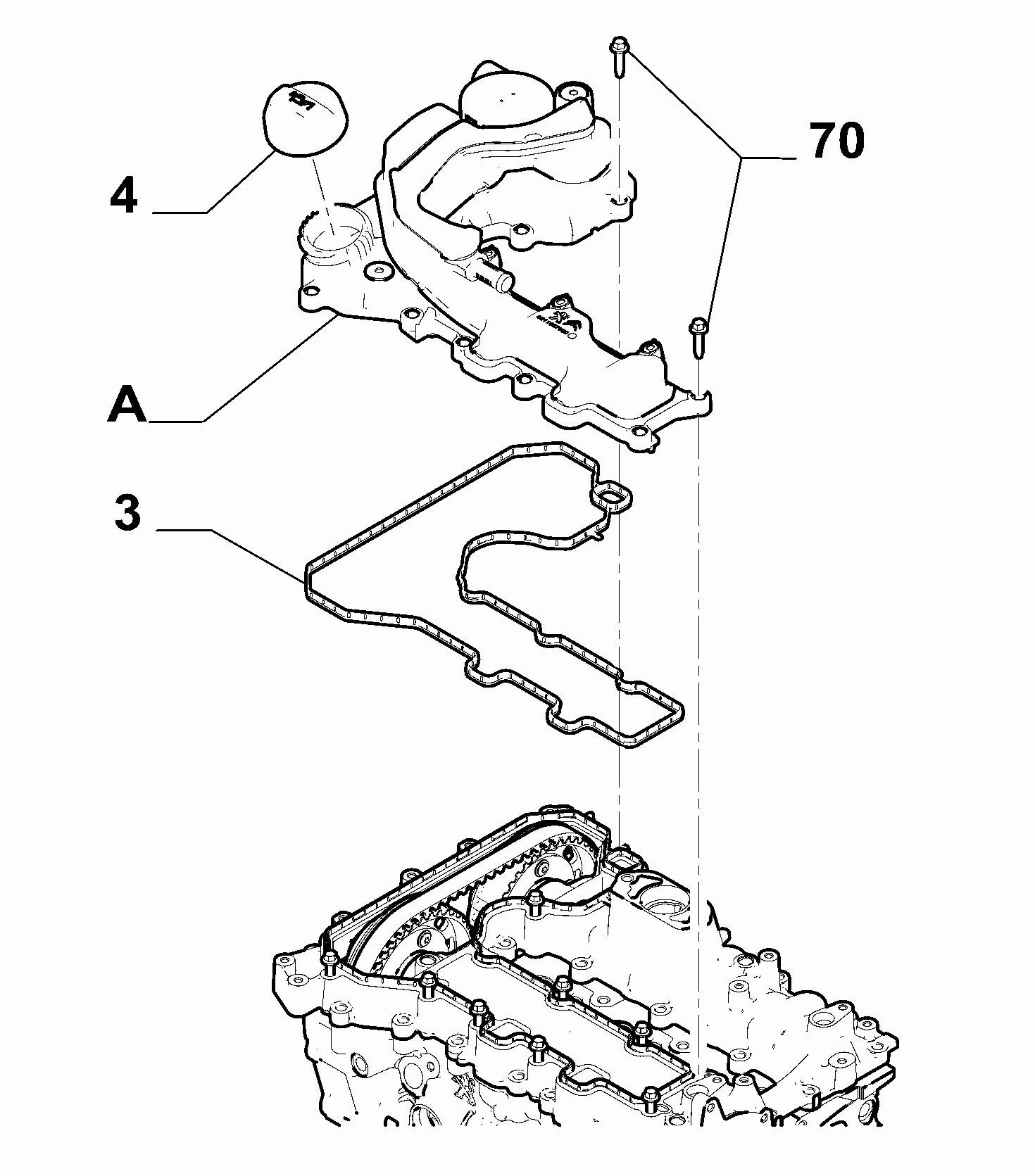

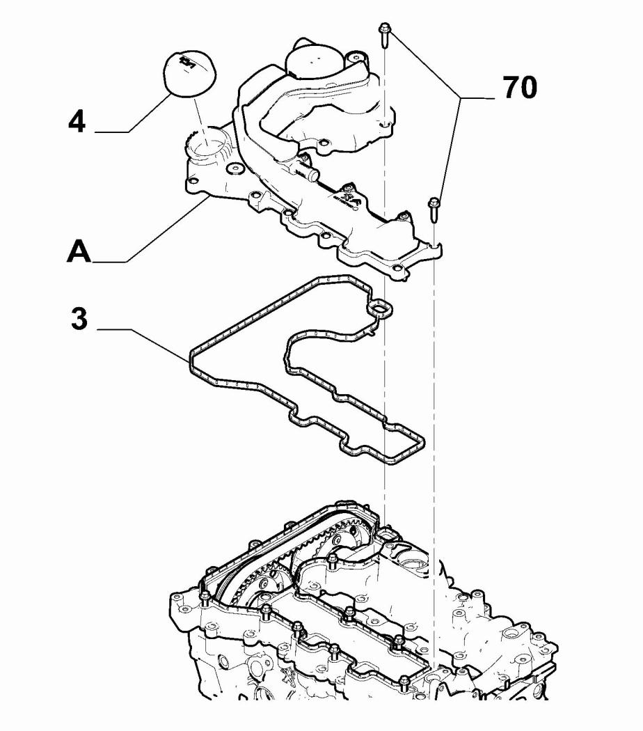

21 ore fa, severinsch scrive:
Ma siamo sicuri di questa cosa della cinghia a secco? E' una costruzione della distribuzione differente rispetto a quella a bagno. Mi sembra strano che abbiano fatto una modifica del genere visto che in prospettiva si passerà alla versione ibridata a catena.
3 ore fa, hot500abarth scrive:
Non per smorzare gli entusiasmi ma al corso che ho fatto il puretech lo definivano con “cinghia a secco” perché si bagnava con lo scuotimento e i vapori olio e non era lubrificata..
Stando agli esplosi tecnici dell'Avenger, il coperchio punterie ha il solito imbocco olio motore che va a finire sopra alla cinghia: è identico a tutti i 1.2 turbo PSA visti fino ad ora; quindi, non può che essere a "bagno olio"
