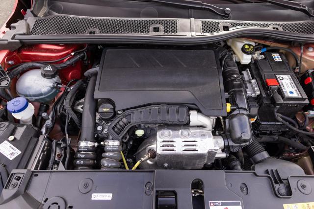

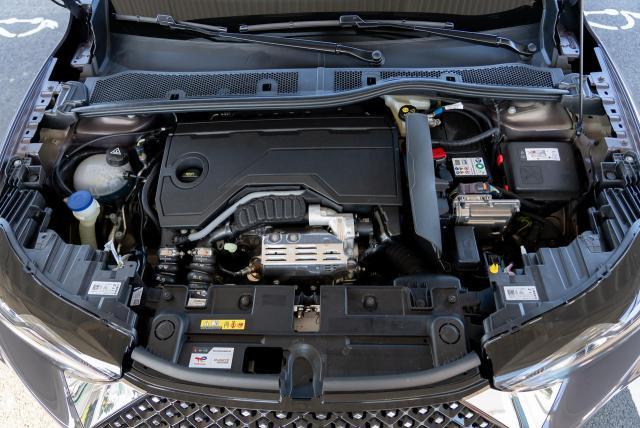

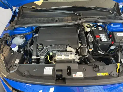

No, le nuove Corsa manuali sono ancora con la cinghia a bagno d’olio, basta vedere quelle su autoscout tra cui molte km0 2025.
Si riconoscono per il tappo dell’olio
Cinghia
Catena
