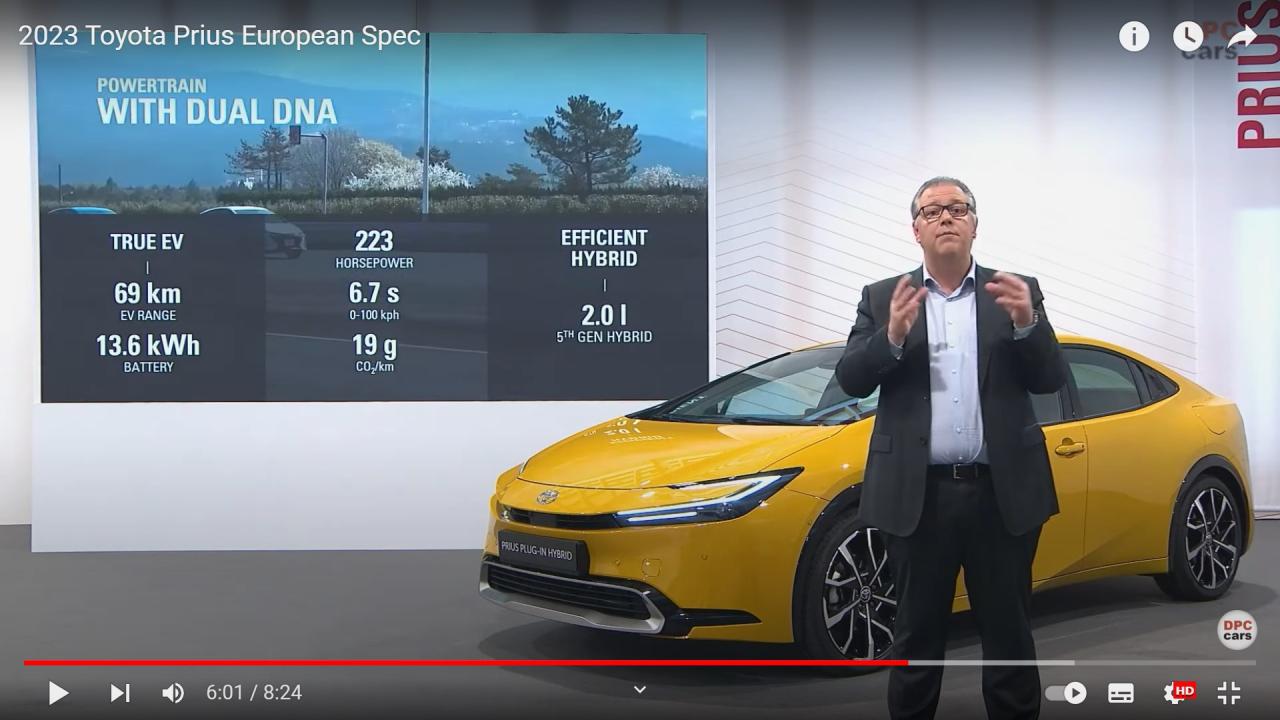

Presentazione di Toyota Europe con qualche dato ufficiale:
- Confermati i dati di range e prestazioni.

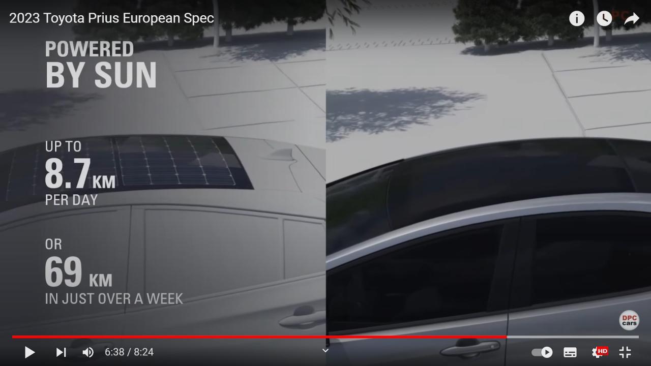

- Dati ufficiali Tetto Solare senza alcun riferimento all'insolazione (dato inutile)

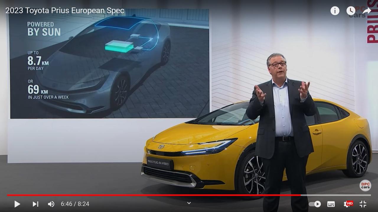

- Schema di funzionamento Tetto Solare durante la marcia.
Sembra di vedere una batteria buffer che alimenta i servizi. Certo i servizi sono tanti, elettronica, aria condizionata, ADAS, sedili riscaldabili, pompa di calore. Dovrebbe dare un bel contributo ad abbassare i consumi in situazione reale, e nei test di laboratorio questo non si vede (tutto spento).

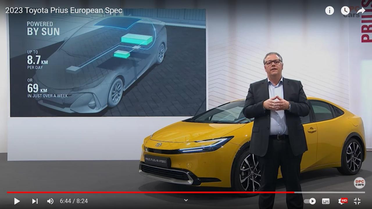

- Schema di funzionamento Tetto Solare in parcheggio. Va tutto in batteria.
