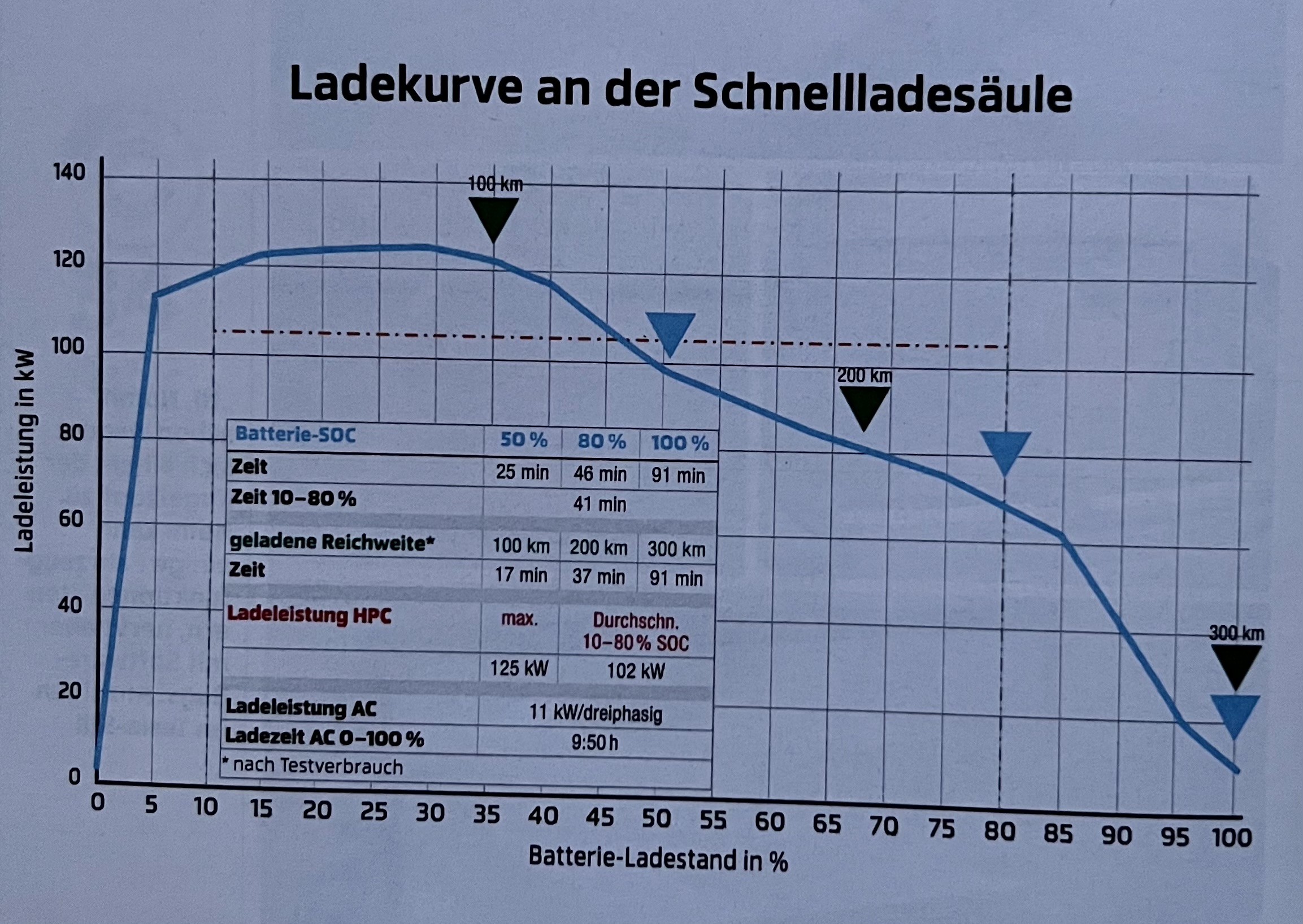

@4200blu hai i dati di Nio EL7 modello 100 kWh europa/de ? Non riesco a trovarli
grandezza - 4,91m x 1,99m x 1,72m
passo 2,96
peso 2366kg
potenza 245/408 ant/post
coppia 650Nm
batteria 100kWh autonomia WLTP 508km
0-100km/h 3,9sec
vmax 200km/h
potenza ricarica massima 130kW (tutte le NIO non sono molto veloce per la ricarica, forse perche c'e anche la sistema swap)
curva del ricarico
Modificato da 4200blu
