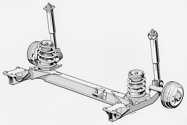

Scusate l'ot,giuro l'ultimo,ma già che siamo in tema,voglio fare una domanda,leggo da più di una parte che la Uno abbia le sospensioni posteriori a bracci tirati,ma imho da questa foto non sembrerebbe proprio,imho questo è un ponte torcente:

Ponte rigido normale
imho se fosse a bracci tirati dovrebbe avere il ponte svincolato, una roba tipo lybra per intenderci

non riesco ad inserire la foto...
Lybra aveva un signor retrotreno per l'epoca. Lo sentivi anche alla guida.
edit: eccolo
come vedi i bracci sono a loro volta incernierati e non solidali con il resto della sospensione
