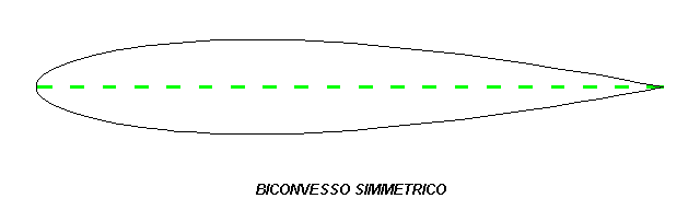

perdona l'ignoranza ma come fa un aereo a stare in volo rovesciato?
se il profilo alare è al contrario non dovresti perdere la portanza?
24 minuti fa, itr83 scrive:
sono biconvessi
2 ore fa, itr83 scrive:
Mai saputo. Non ne ho idea?
Tutta la macchina è concepita per il volo rovescio.
Sfrutta tra l'altro un profilo alare biconvesso simmetrico.
La "corda" (non so cosa sia) del profilo, taglia le due sezioni in parti uguali.
Per mantenere il volo livellato devi spingere la barra leggermente a picchiare. (nel volo rovescio i comandi sono invertiti)
Modificato da Damynavy

attenzione però, non tutte le ali sono di questo tipo. Mi spiego meglio: nel cap10 ad esempio l'ala oltre ad avere un diedro positivo (per farvi capire, se guardi l'aereo di muso, vedi che le ali non sono parallele al terreno, ma tendono a salire verso l'alto, l'F104 invece ha l'ala a diedro negativo, in modo da farvi capire), oltrettutto, oltre ad essere "positiva" è pure calettata. L'angolo di calettamento è l'angolo che la corda alare crea rispetto al vento relativo, o usando termini più immediati, rispetto all'asse longitudinale di fusoliera; questo crea degli effetti in volo rovescio. L'ala a diedro positivo in volo rovescio diventa instabile, quella a diedro negativo diventa stabile....non è proprio così ma è sempre per farvi capire meglio come funziona.
Di conseguenza per mantenere un volo rovescio livellato con un ala a diedro positivo calettata, bisogna avere il muso molto cabrato sull'orizzonte, e ve ne rendete conto poiché dovete spingere la barra a picchiare (vi ricordo che in volo rovescio i comandi sono invertiti, per cui se vuoi tenere su il muso devi spingere la barra in avanti, se vuoi virare a destra la barra deve andare a sinistra e così via). Te ne rendi conto poiché nonostante il cap 10 sia un peso piuma al limite dell'ultraleggero (pesa meno di una tonnellata senza equipaggio), fate uno sforzo notevole per tenere la linea del tettuccio sull'orizzonte.
L'ala biconvessa simmetrica è propria degli aerei da gara, ad esempio l'Extra o il GB1 (e di molti Jet militari pe rovvi motivi), ed in volo rovescio si comporta esattamente come in volo livellato, non si hanno angoli di incidenza in volo rovescio rispetto al livellato ecc. Direte, ma come mai non usato tutti quest'ala? Poiché ogni ala ha vantaggi ed inevitabilmente degli svantaggi. Ad esempio la biconvessa simmetrica tende a stallare "prima", mentre un ala che ha il dorso (dove la depressione crea la portanza) più "gonfio o esteso" rispetto al palmo, crea maggior portanza e sicurezza, ma inevitabilmente crea più resistenza. Oppure se prendiamo ad esempio l'ala a freccia del G91, presenta elevata stabilità in velocità, ma a velocità ridotta tende a precessionare, imbarda l'aereo sull'asse verticale, ed è per questo che molti, purtroppo, ci hanno lasciato le penne nella virata base/finale in atterraggio.
E' tutto un casino, ma spero di avervi reso un po' l'idea.
