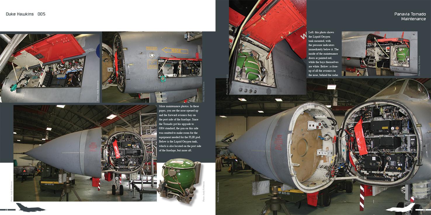

Sul Tornado c'è una specie di "serbatoio", contenente ossigeno liquido (ai miei tempi...).
Viene miscelato e trasformato in una "sostanza respirabile".
Non ho mai capito cosa fosse...?
