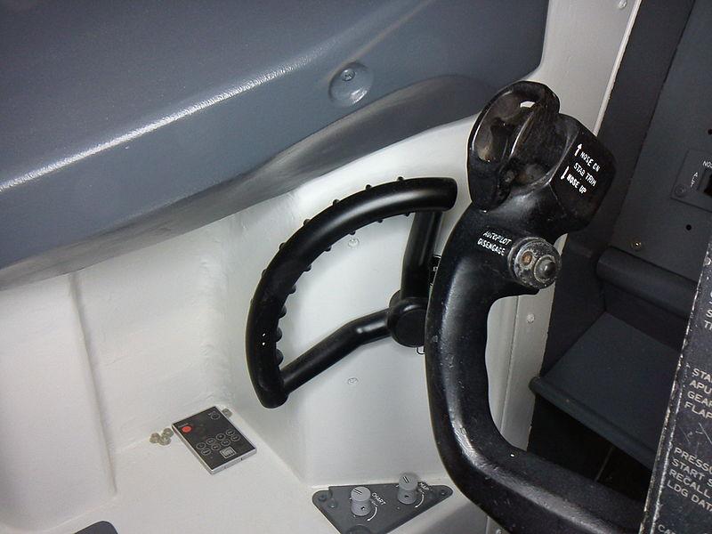

Ho trovato il volantino del 737. È quel "coso" a sinistra.
1 minuto fa, Damynavy scrive:
L'ho visto anche negli airbus, sempre una mezzaluna solamente che orizzontale.
