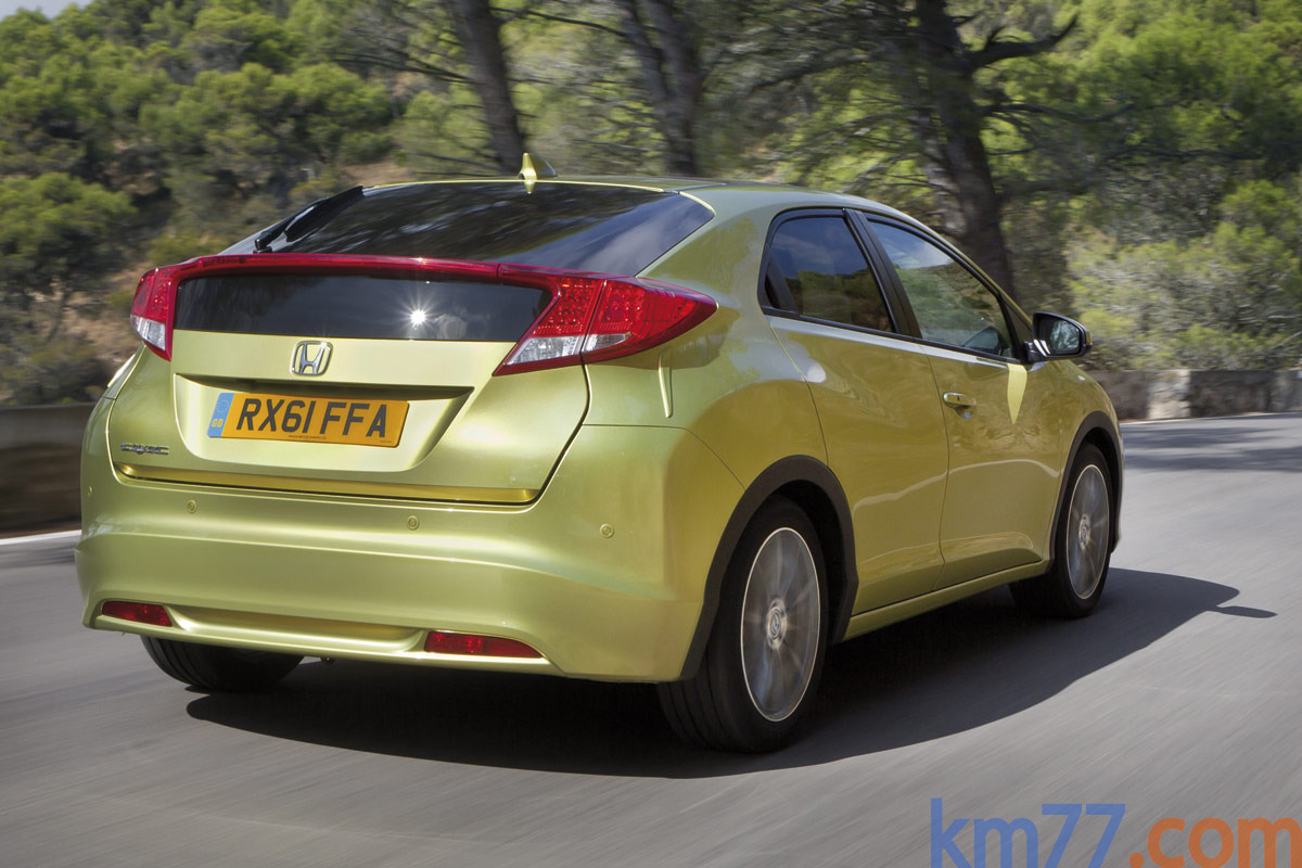

eppure in un articolo online (probabilmente sull'autoblog USA) leggevo del perché le ruote carenate sono scomparse a causa dello scarsissimo vantaggio aerodinamico rispetto a tutti gli altri svantaggi. Piuttosto vogliamo parlare di questi affari qui:
Se non sono para schizzi, a sto punto penso abbiano una sorta di funzione da Nolder, similmente a quelli che vi sono in coda o sui fari di certe auto, vedi anche questo cazzillo sotto al faro della Civic... :)
Imho comunque sono para schizzi, per evitare che materiale ghiaioso righi di striscio il parafango, alcuni son più corti perché magari meglio studiati.

Ad occhio sembrano generatori di vortici..
