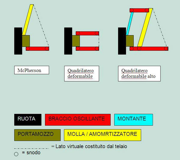

detto ciò, il fatto che x-mila vetture del passato o contemporanee dietro avessero il MP invece che altro, non mi cambia nulla. Continuerò a dire e a ripetere nei secoli dei secoli che probabilmente un QA ci stava. Ora, non voglio fare il rompiballe a tutti i costi ma mi sembra che sul mercato esiste già una "concorrente" che pesa circa uguale, che ha un 1.8 e che ha un volumetrico invece che un turbocompressore. E dietro c'ha il quadrilatero fatto e finito e ci sta bello tranquillo:
e ha pure 112 l di bagagliaio..... :lol: A me sfugge qualcosa sul reale motivo per cui c'è il MP dietro e non altro... sta 4C è davvero così tanto più stretta di una Elise??? o il 1.8 FGA è moooolto più lungo di un 1.8 toyota? O un doppia frizione 6 marce che in lunghezza è come se fosse poco più che un 3 marce, è molto più lungo di un 6 marce normale? Boh.

1- è un quadrilatero in-wheel quello, e che cacchio!
2- un volumetrico ruba molto meno spazio di un turbocompressore, specie se lo fai con IC
3- non vorrai mica avere problemi di raffreddamento e dimensionamenti? Perché le elise più potenti non sono affatto esenti dai due succitati problemi....devi metterci (costosamente) le mani sopra ;)
4- guarda come sono corti i triangoli superiori :) Devi starci attento che recuperino troppo camber
5- non c'è, ma le cinghiate te le dò di persone domani :lol:
Che significa?
Detto a prova di ignorante come il sottoscritto
Vedrete.
Che significa?
Quadrilatero "vero" (decisamente ingombrante in senso trasversale) e non quadrilatero alto, che è una specie di ibrido/compromesso che occupa poco spazio trasversalmente andando a sfruttare la zona sopra la ruota, invece che quella verso l'interno rispetto alla ruota. ;).
eh ma io mica ho detto che ci dovevano mettere un doubeluìscbon con leve chilometriche... ho sempre parlato di QA rachitico, che come incombri è più o meno un MP.
mettersi a fare gli schizzinosi sul particolare layout di quadrilatero è un po' fazioso! :D
io per quadrilatero in-wheel intendo che è la versione compatta del quadrilatero normale, e per compatta intendo che non sta "tutta fuori" dalla sezione della ruota
No, è ingegneristico.:)
Per mettere un QA rachitico, è meglio un buon McPerson. Quello di 156-147, tanto bello sulla carta, in scuotimento non era il massimo. Che lo portava a usurare pesantemente i giunti (come tutti i possessori sanno :lol:).
Su auto come questa, in primis deve essere la bontà. Deve funzionare, e bene. Ancora prima che mettere un nome altisonante in cartella stampa.
Per mettere un buon quadrilatero, ci vorrebbe la disposizione longitudinale del motore. Allora si che riesci a fare un bel lavoro.

Tony non ti seguo...
Per in-wheel cosa si intende?
A me quello di Exige sembra un quadrilatero giusto pero' con gli snobi all'interno del canale della ruota.
