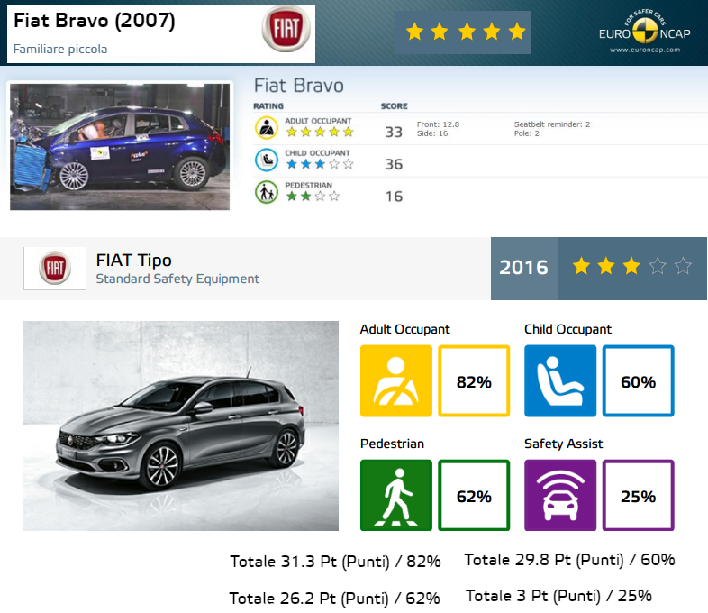

On 10/28/2016 at 14:17, xtom dice:
Ma la Tipo è più o meno sicura della Bravo ?
Non si riesce a capirlo bene nemmeno dal sito Euro NCAP, ho dovuto fare questo collage di varie informazioni presenti sul sito e nei pdf per fare un confronto.
Se i punteggi sono attribuiti nello stesso modo la Tipo è leggermente inferiore alla Bravo per quanto riguarda gli occupanti, ma molto più sicura per i pedoni. Per la Bravo però non si valutavano ancora gli aiuti alla guida e quindi si era presa 5 stelle anche se non ne aveva neanche uno.
ho cercato qualche informazione e di capire i risultati, di sicuro la tipo é molto piú rigida, leggendo le grafiche piú che un problema meramente strutturale, la deformazione della scocca sono minime e in confronto alla bravo irrilevante, ma sembra che le decelerazioni esercitate sugli occupanti siano molto impegnative nell'impatto frontale pieno. I dati relativi a impatti laterali e disassati sono molto buoni, mentre nel frontale pieno le sollecitazioni su torace e collo sono alte, questo é dovuta ad una decelazione molto forte, non certo a contatti con il telaio, la scocca non ha praticamente deformazioni.
Secondo me, oltre a lavorare sul sistema di frenata automatica, dovrebbero migliorare il conplesso cinture-sedile in modo da controllare meglio le decelerazioni, sicuro che se uno fa uno sbaro con questa direi che é parecchio solida, a me che sono attento a ste cose fa impressione quando l'A pillar si accartoccia o la zona pedaliera si sfonda, nel caso della Tipo, in tutte le prove i danni alle gambe sono inesistenti.
Modificato da pixhell
Attenzione che i test e i criteri di assegnazione stelle sono cambiati molto
1- è stato introdotto il test sul frontale pieno (prima solo disassato)
2- la protezione bambini è valutata su bambini di 6-10 anni rivolti nel senso di marcia (anche se questi risultati non saranno più validi perché da metà 2017 cambierà la normativa, verrà introdotta la iSize anche per loro. Sarà un cambiamento migliorativo per via di seggiolini con maggiore protezione)
3- è richiesto un minimo di stelle per ogni comparto per accedere alla stella superiore.
Bravo con 3 stelle nei bambini ad oggi le 5 cinque stelle non le prenderebbe.
Al massimo nel prenderebbe 4, come Tipo con il safety pack (che dovrebbero comprare tutti visto il costo irrisorio)
