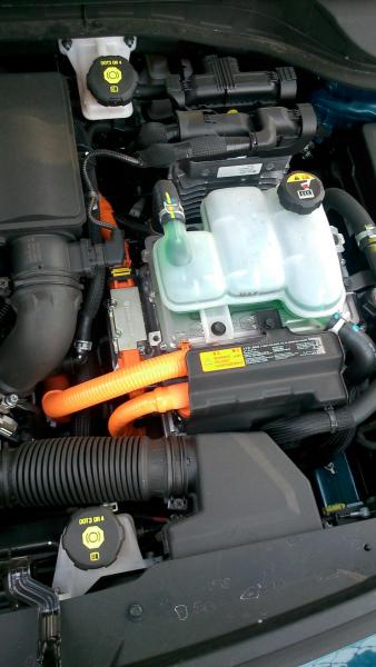

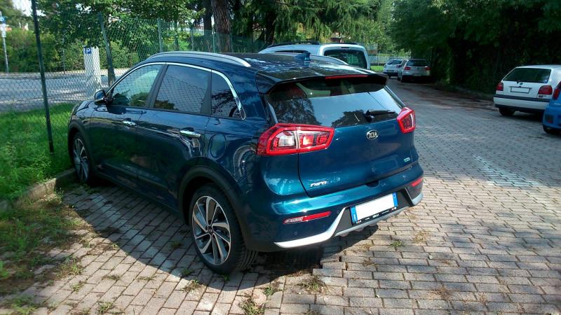

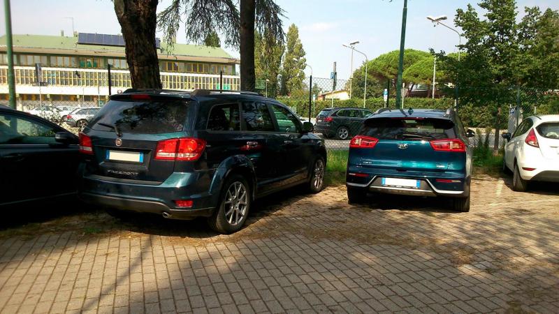

  • Chi, io?   Gianni sa che sabato ho potuto fare un rapido ma esteso giretto per Mestre con la Niro che un amico ha appena preso. Un piccolo mix di urbano, extra e autostrada.   A me
  • Non proprio, la stessa batteria i Polimeri di litio, Li-PO, è utilizzata già da qualche anno sulla Sonata Hybrid, di buon successo in USA ma non in vendita in Italia. Si tratta di una batteria di 1,56
  • La macchina non é certo un granché a livello stilistico (sebbene sia un passo avanti rispetto alla sorella), ma importa poco.    Questa é il risultato di miliardi di Won che han speso in ric
