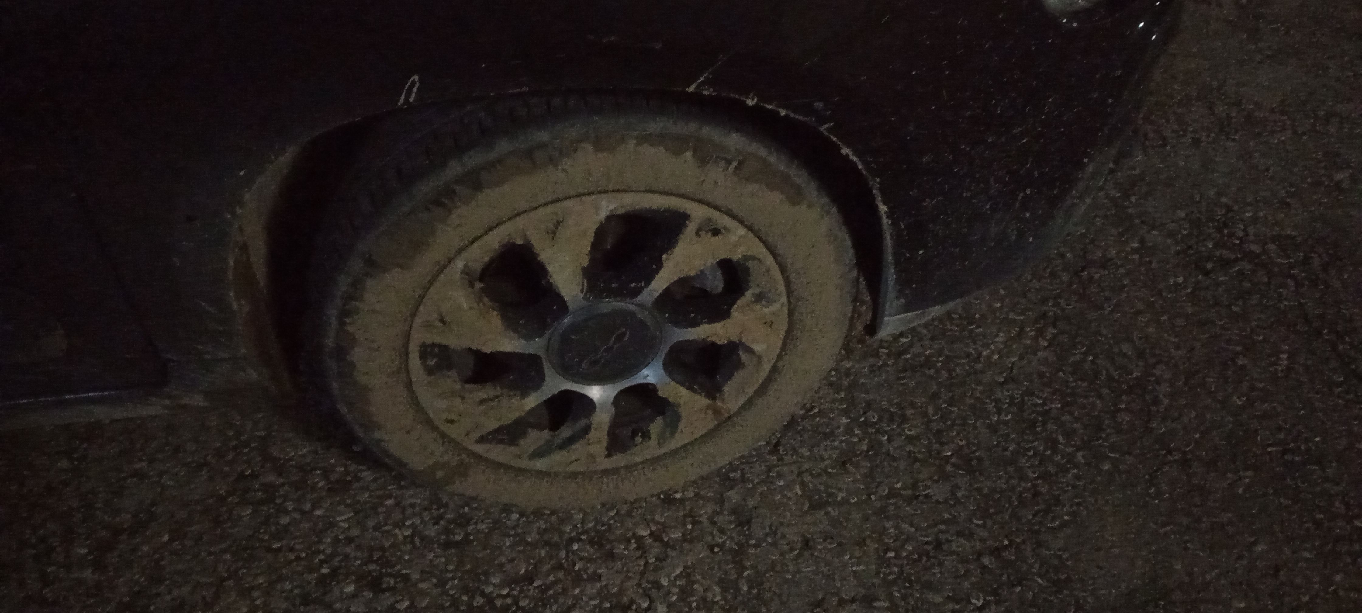

Oggi a spasso per tutto il giorno, ho fatto anche del fuoristrada leggero. Sono quasi rimasto impantanato nel fango ma ne sono uscito! Mi piace tantissimo, mi piace anche che sia terribilmente brutta. E consuma meno di quanto temevo
