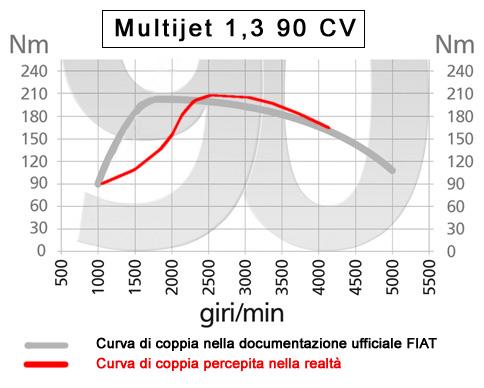

2) Non è detto che la coppia di picco dichiarata sia veramente quella ed a quella ed a quel regime. Ad esempio, sul mio 1.3 MJet 90 CV, dichiaravano 200 Nm a 1.750 giri... Nella realtà si è scoperto che quel picco in alcuni rapporti effettivamente lo raggiunge oltre i 2.400 giri. Con tutti i limiti di erogazione ai bassi giri che si sono poi riscontrati su quel motore...
