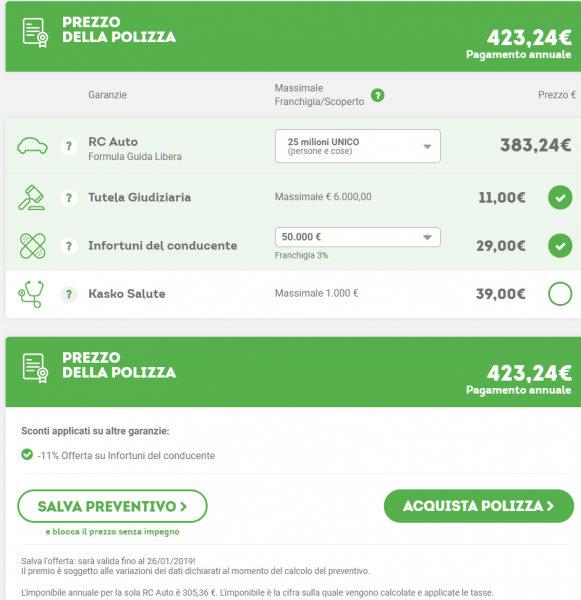

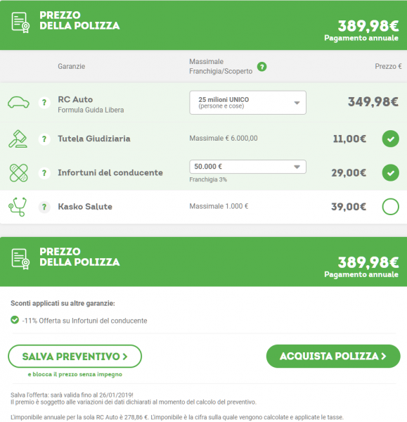

- 350 € circa di differenza assicurazione in più per il diesel, ipotizzando che non cambi il delta prezzo;

Ah, e ricordatevi gli almeno 350 € di assicurazione in più in 10 anni.
