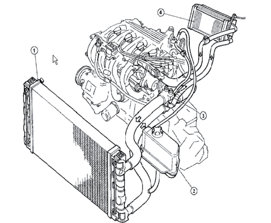

Sono ad aggiornarvi sul prosieguoi del guasto che è diventata un odissea! ho riportato l'auto al meccanico che aveva installato il motore 20 giorni prima. lui mi ha detto di lasciarla perche aveva molte auto da fare e che mi avrebbe richiamato lui. finalmente mi richiama e dice che è la ventola che non parte, ma lui non riesce a trovarla dal suo ricambista  perche fuori produzione, intanto le vacanze con tanto di traghetti  e appartamenti fissati in anticipo  si avvicina. Lo prego per favore e in ginocchio di non farmi aspettare perche  altrimenti avrei avuto un danno enorme. comunque ordino il il pezzo online (li si trova ) ma sarebbe arrivato dopo 15 giorni. nel frattempo su suo consiglio vado da diversi sfasciacarrozze e trovo la ventola dell'alfa 146 che è estremamente simile anche se non identica. gliela porto lui al solito dice di lasciarla, dopo 1 giorno mi dice che non riesce a montarla perche toccherebbe togliere un tubo dell'impianto di condizionamento , quindi aspetto il pezzo ordinato, ma quando arriva lui è in ferie e il titolare mi dice di ripassare dopo una settimana anche se ci sarà un ragazzo giovane non molto esperto e non il capo officina che ha fatto il lavoro. Finalmente arriva martedi 20 agosto quando riapre, vado li con il pezzo nuovo che provato con una batteria funziona benissimo ma poi montato sull'auto non va. Allora il meccanico mi dice che forse è il bulbo ma lui non lo trova, allora mi muovo io e lo trovo nuovo presso un ricambista a fano, portato il bulbo lo monta e ancora la ventola non parte. dopo mie varie rimostranze mi lasciano la macchina con un ponticello al posto del bulbo che mi tiene la ventola sempre accesa! (dicono che hanno perso già troppo tempo con la mia auto)
Io ora sono a casa , ho lavorato tutta la notte in garage per capire dove è il problema. effettivamente la ventola se alimentata direttamente va, cosi come se si ponticella (escludendolo ) il bulbo. ho provato a smontare il bulbo e lo ho provato in un pentolino di acqua bollente , su tre contatti (motore ventola a due velocità) solo due sopra 95° mi danno conduzione elettrica.  a questo punto vi chiedo il mio bulbo nuovo è buono  o devo riportarlo al ricambista come difettoso?  in foto il mio bulbo a tre contatti.
Grazie in anticipo a chiunque mi darà delle risposte.

Ti rimando a quanto scritto nel mio primo post di questa discussione in cui se invece di smontare il mondo, avessi proceduto a fare le verifiche che ti ho suggerito ora avresti già risolto:
On 29/7/2019 at 13:21, Nico87 scrive:
Sembra un problema di aria nell'impianto. Poi bisogna vedere se aria residua di spurgo o gas di scarico. Ma visto che ora hai svuotato e ririempito e spero spurgato correttamente, si può valutare se ci siano problemi.
Ventola funziona correttamente? Già il fatto che la temperatura salga oltre la metà, è indice di guasto.
Inizierei dal termostato, che costa poco ed è un probabile indiziato, specie se hai tenuto il vecchio o quello già sul motore.
Poi la attaccherei in diagnosi, controllando che temperatura legge la centralina motore (potrebbero essere due bulbi separati, o con contatti separati come ad esempio nella brava) per verificare se viene rilevata correttamente e di conseguenza ne pilota correttamente la ventola. Mi pare che la sensoristica dipenda dal fatto che sia climatizzata o meno.
Controlla anche il resistore che fa la prima velocità sulla ventola. A volte si brucia e non fa partire la ventola alla 1 velocità ma salta alla seconda con un certo ritardo che può far salire la temperatura.
Quindi invece di perdere tempo in esperimenti, vai da qualcuno che ha una diagnosi elettronica (qualunque). Dalla diagnosi computerizzata puoi fare partire manualmente la ventola ad entrambe le velocità, e riuscire a capire cosi se la centralina riesce a pilotarla. In caso negativo è inutile accanirsi sui bulbi, ma c'è un problema ai relè, contatti, morsettiera o centralina stessa.
Se la centralina riesce ad accenderla, allora sempre in diagnosi, è possibile visualizzare la temperatura dell'acqua che sta leggendo la centralina (e su cui si basa tutta la strategia).
Se la vedi sballata, allora è il sensore. Per capire quale sostituire, basta che con diagnosi collegata stacchi il connettore dei vari sensori. Quando il valore di temperatura impazzisce, è quello giusto.
quella macchina non è canbus, ha solo un ridotto numero di errori generici, ed ogni codice di errore può voler dire milioni di cose..
Non occorrono gli errori. Basta fare una prova ad avviare le due velocità della ventola (lo fanno tutte le fiat anche con contatto 3 pin non obd) e leggere la temperatura istantanea dell'acqua letta dalla centralina.
Da li hai già la diagnosi.
