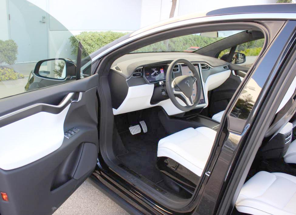

12 minuti fa, KimKardashian scrive:
Ma il tunnel è optional?
no, solo foto scura
