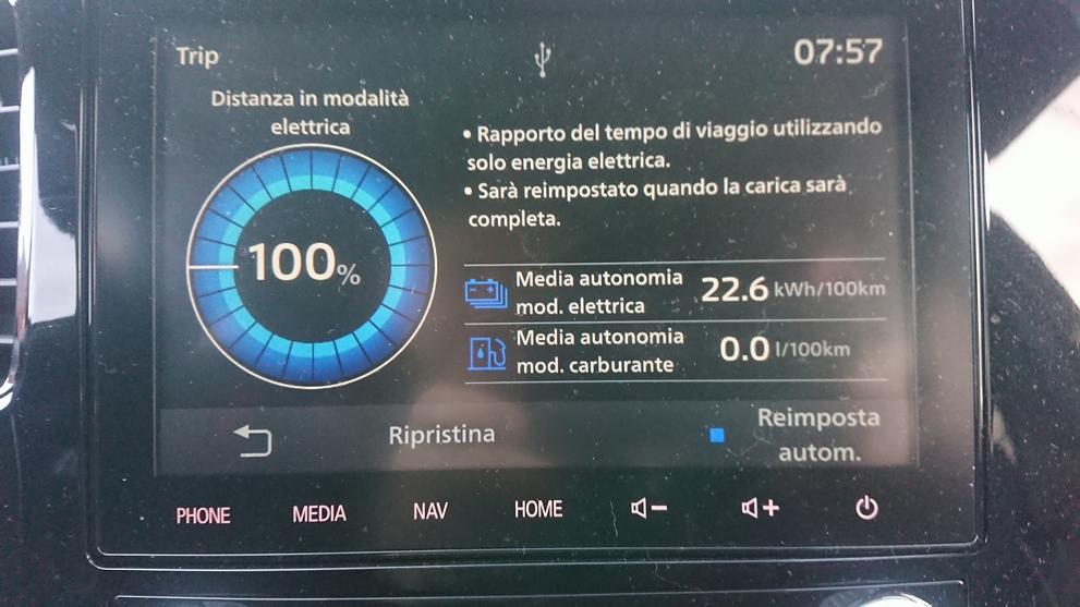

Fatto pieno delle batterie a casa, in 7 ore... oggi usata per andare in ufficio 27 km percorsi tutti in elettrico ed ho ancora 18 km di autonomia.
il cdb mi ha dato 22.6 kw per 100 km di consumo. direi di partire da qua come ragionamento.
saluti.

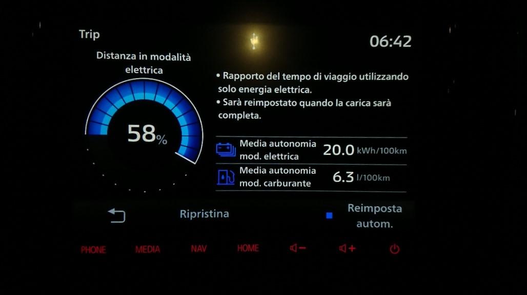

ecco un video di come usarla , utilizzo di tutti i giorni.
giornata piena, utilizzo medio, traffico medio, statali 50%, autostrada e tangenziale 30%, città 20%
sui 100 km di utilizzo, 1 ricarica completa da 3,9 euro, e 6,35 euro di benzina verde. totale 10,25 euro per 100 km con piede abbastanza pesante.
poi a fine giornata circa 200 km.
1 ricarica completa fatta a casa da 3,90 euro, e +19 euro di benzina verde. totale 22,90 euro per 200 km con piede abbastanza pesante, fatto test di accellerazione full gas più volte e tratte a velocità molto sostenute. Stando più calmi un paio di euro di benza si risparmiavano senza problemi, e con abbonamenti di ricarica da casa anche qualcosa dalla ricarica .
calcolando le prestazione buone lo spazio, il peso e le 4wd, direi non male.

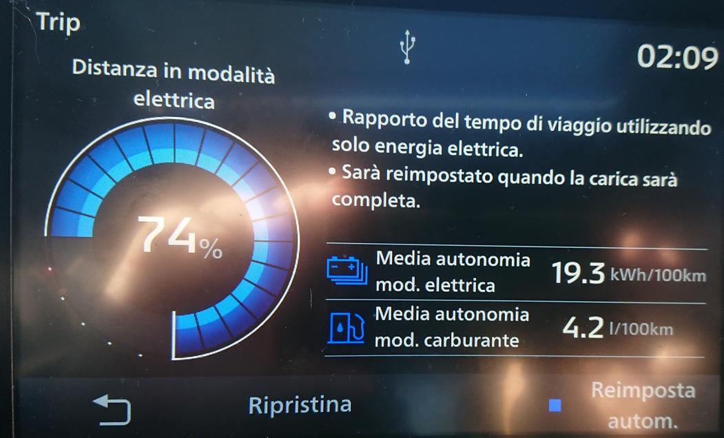

qua il video di ieri.
On 5/3/2020 at 16:21, marcolino1969 scrive:
Prova interessante ;)
Ma il "consumo mod. carburante", non è la media consumo a batteria completamente scarica?
Cioè, quel dato viene in parte "drogato" dall'azione della parte elettrica, che ogni tanto interveniva allo scopo di ridurre i consumi?
