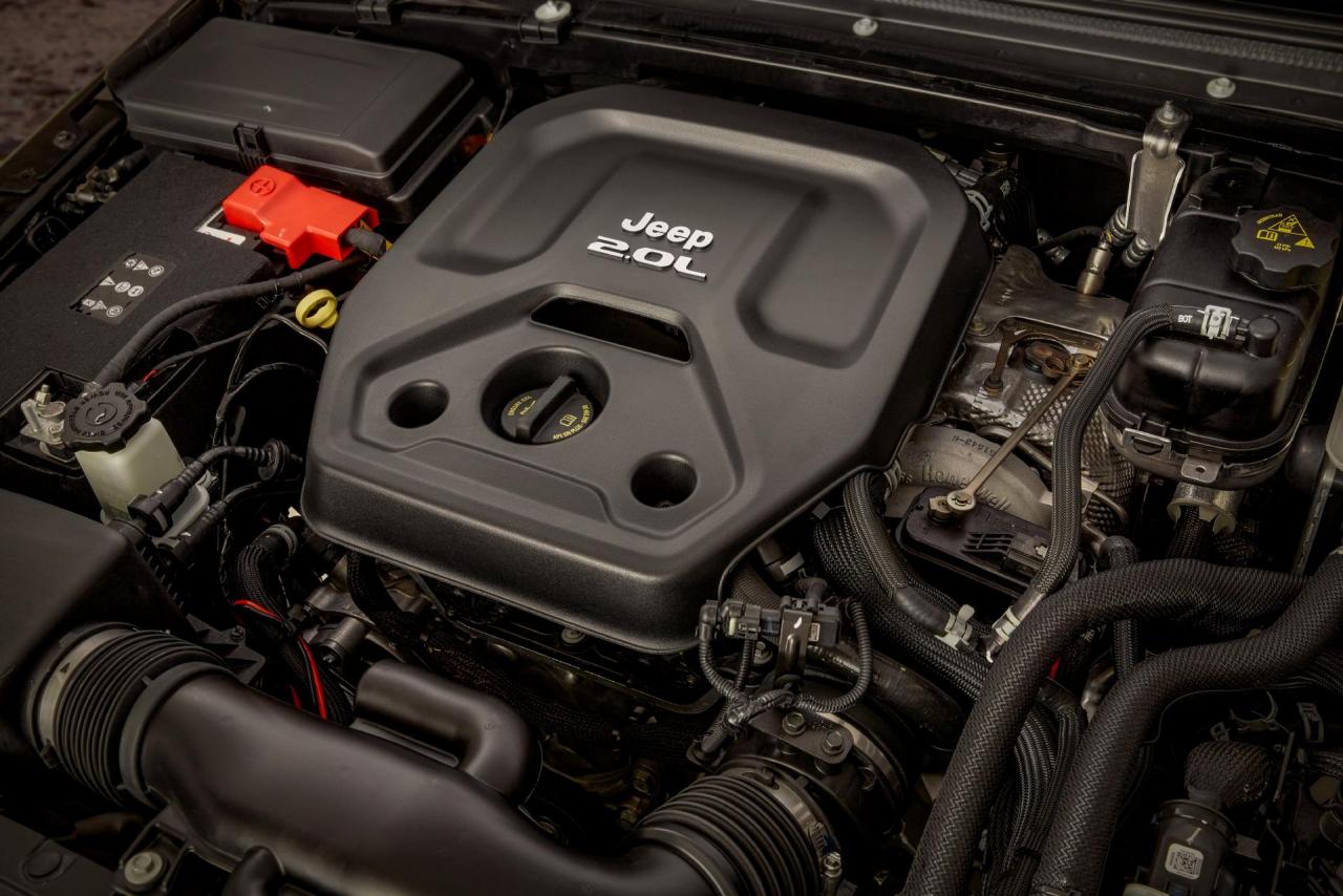

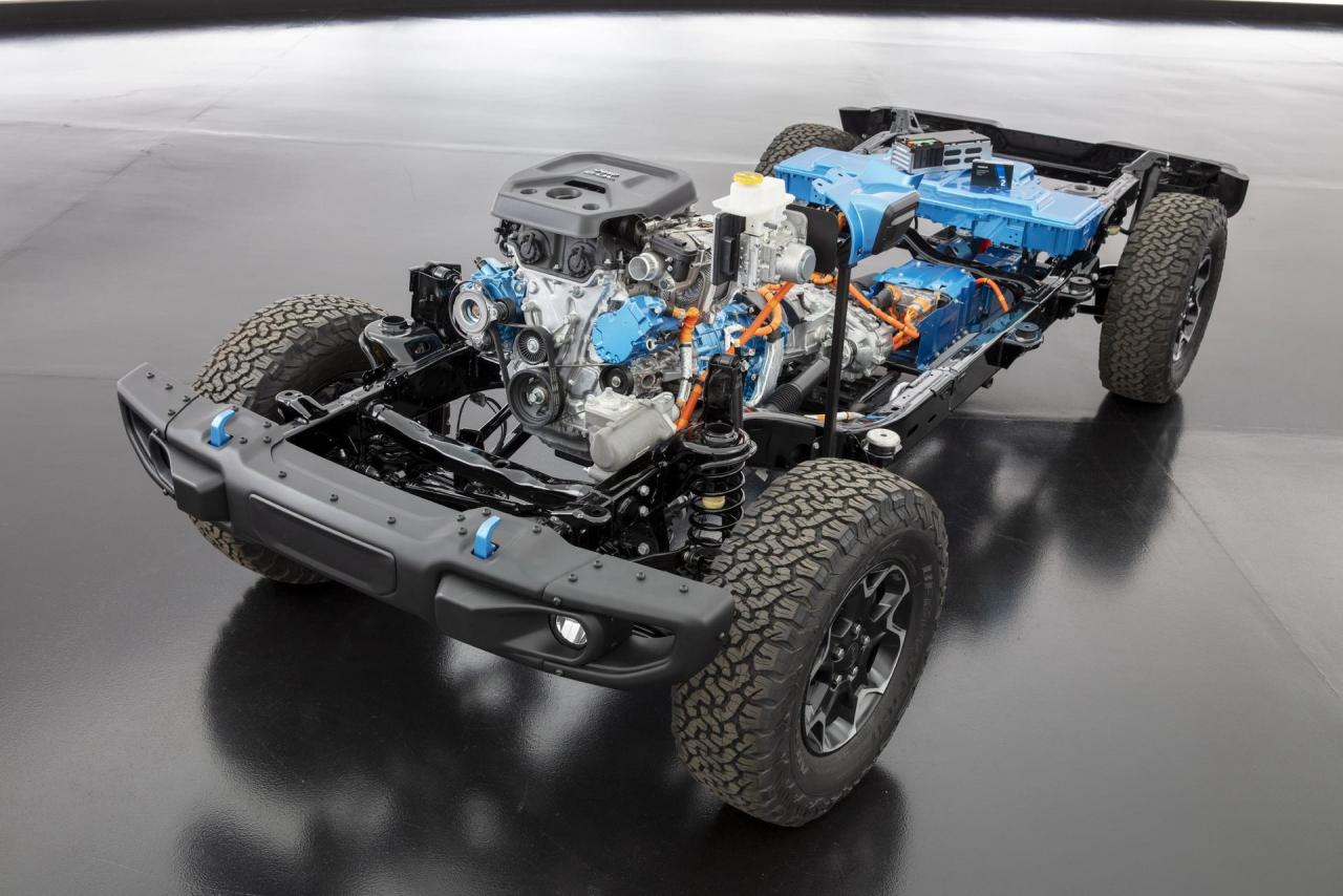

  • Motore benzina a quattro cilindri turbocompresso da 2,0 litri, due motori elettrici e trasmissione automatica TorqueFlite a otto marce.

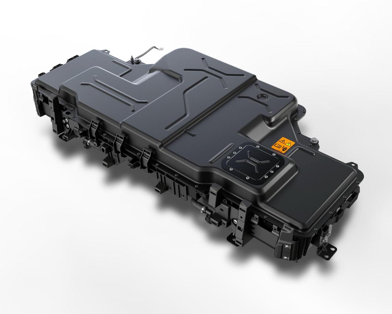

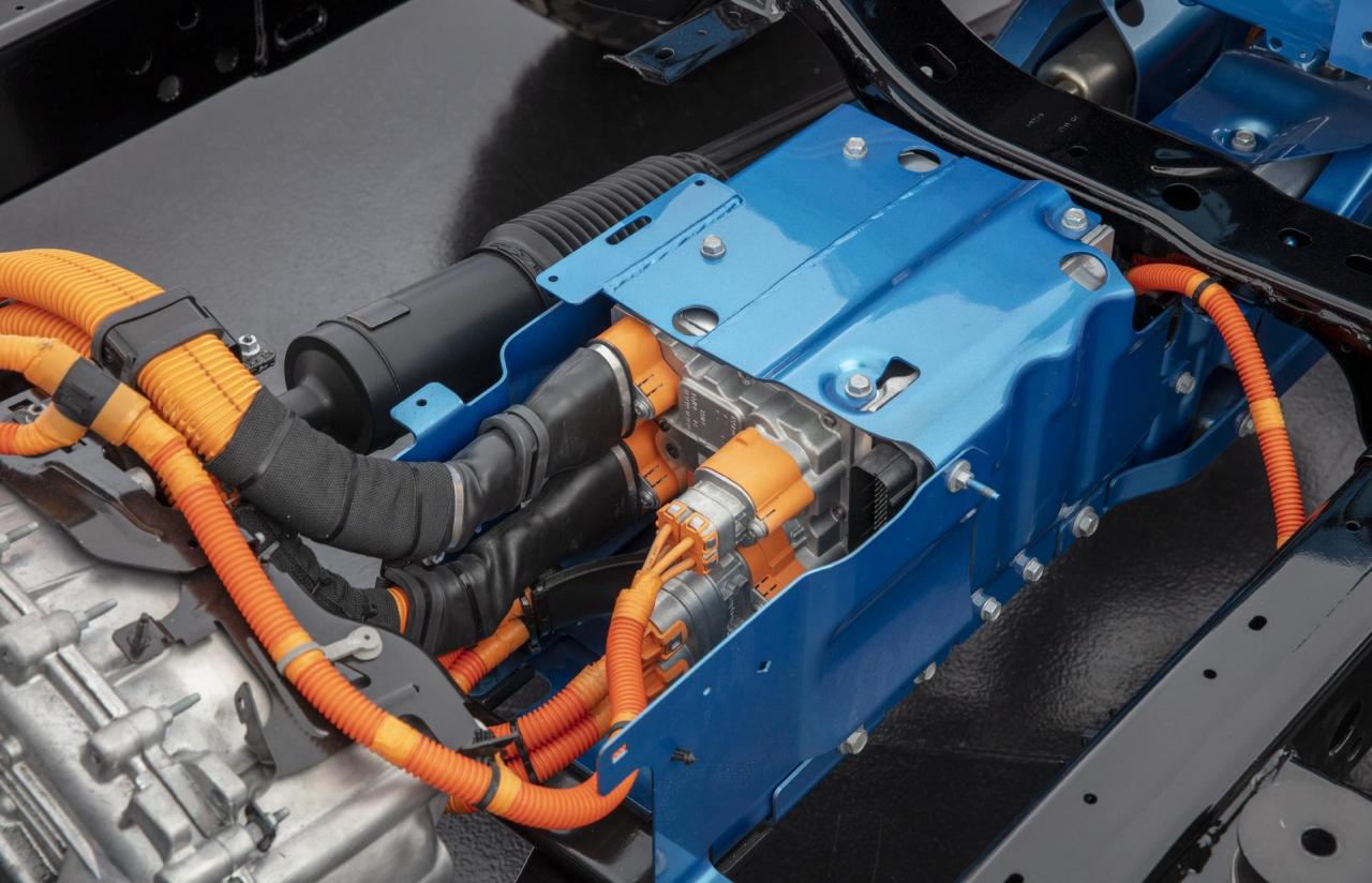

  • Il pacco batteria da 96 celle, 17 kWh e 400 volt è situato al di sotto dei sedili posteriori, al riparo dagli agenti esterni e mantiene inalterata l’abitabilità dell’abitacolo.

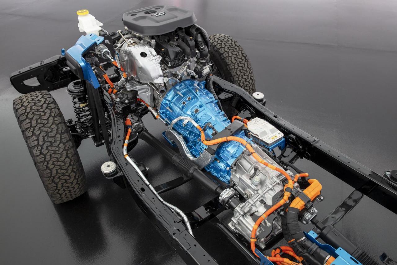

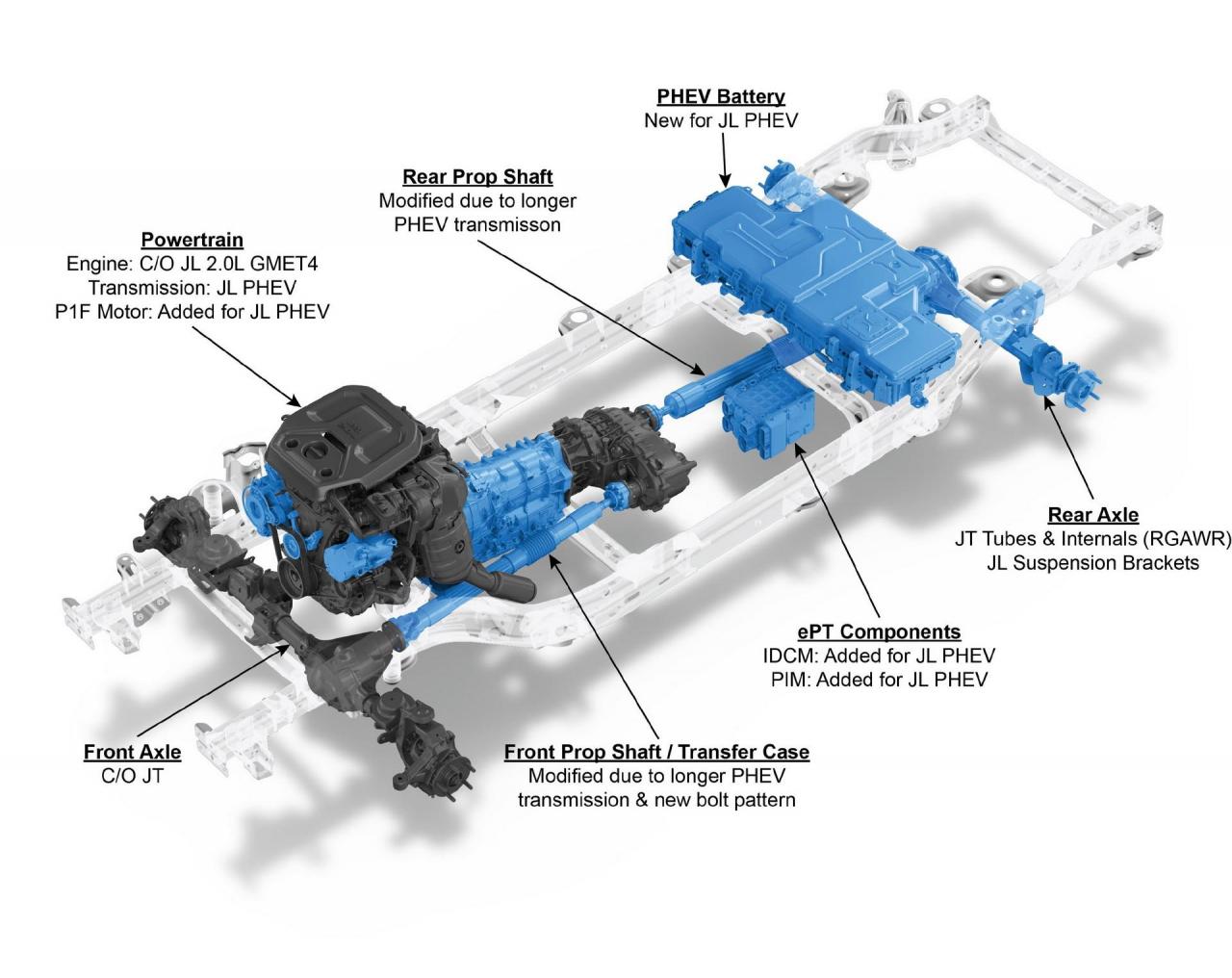

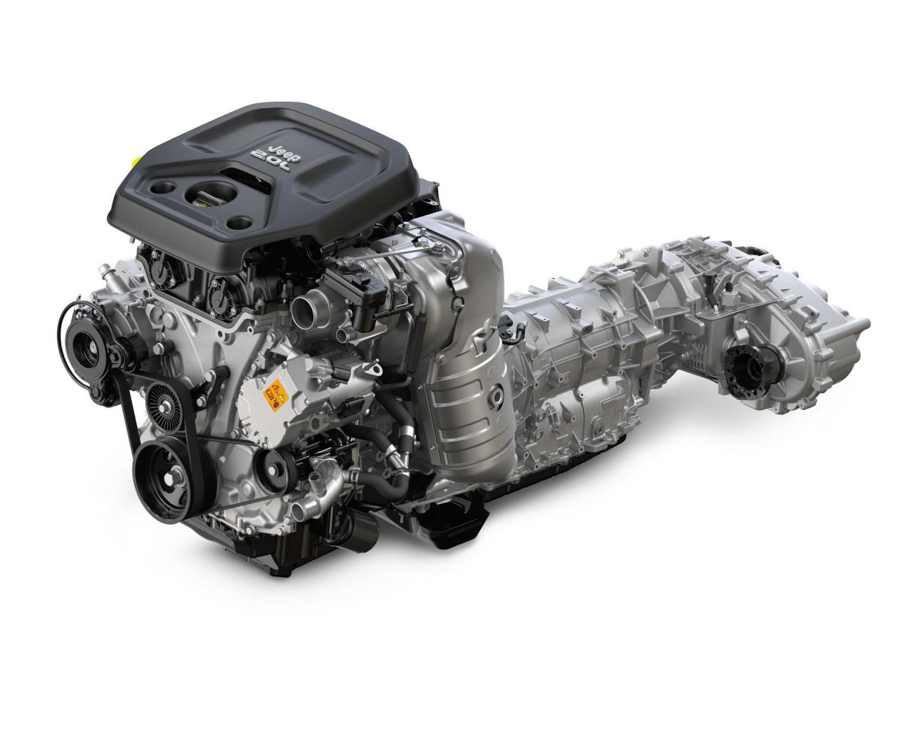

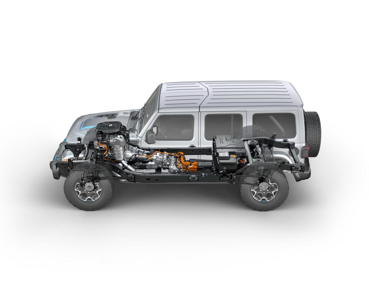

L’avanzato sistema di propulsione della Wrangler 4xe combina un motore elettrico e un motore turbo benzina

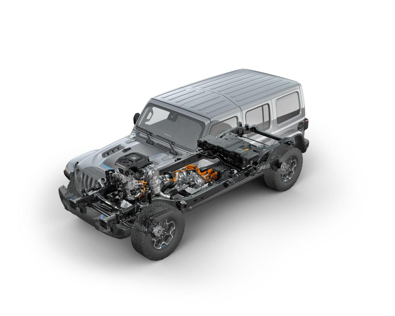

L’avanzato sistema di propulsione della Jeep Wrangler 4xe combina due motori elettrici, un pacco batteria da 400 volt, un efficiente motore turbocompresso a quattro cilindri e un cambio automatico a otto marce TorqueFlite. Tale configurazione ottimizza l’efficienza dei componenti del sistema di propulsione ibrido e li abbina al collaudato sistema di trasmissione della Wrangler.
Nel complesso il sistema eroga 375 CV (280 kW) di potenza e 637 Nm di coppia e comprende:
  • Motore turbocompresso I-4 da 2,0 litri
  • Gruppo motogeneratore collegato al motore a combustione interna
  • Gruppo motogeneratore montato sulla trasmissione e integrato nel cambio automatico a otto marce (ZF 8P75PH)
  • Pacco batterie agli ioni di litio (nichel-manganese-cobalto) da 96 celle, 17 kWh e 400 volt

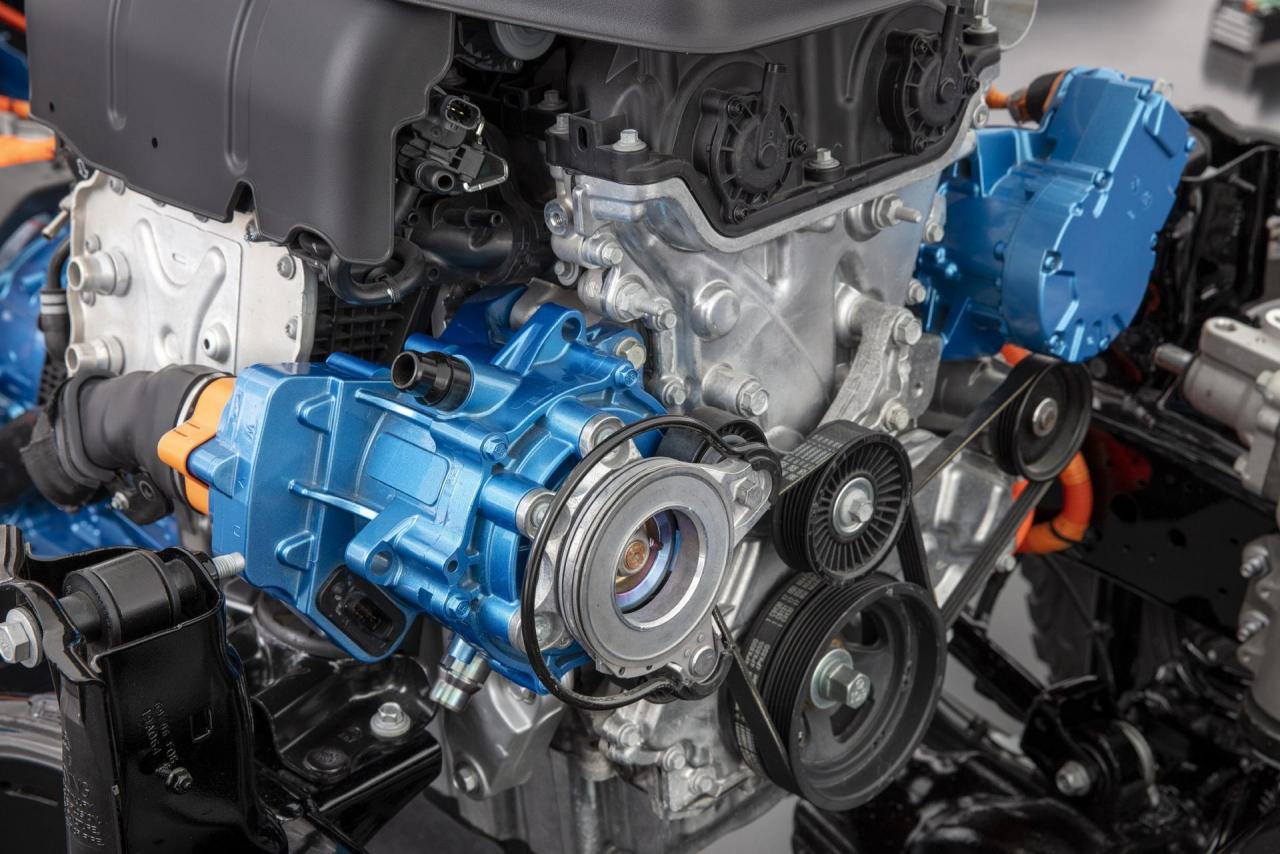

Il motore turbocompresso I-4 da 2,0 litri appartiene alla famiglia di motori Global Medium Engine di FCA. Questo avanzato propulsore a iniezione diretta è dotato di turbocompressore Twin Scroll a inerzia ridotta montato direttamente sulla testata, circuito di raffreddamento dedicato per il turbocompressore, sistema di aspirazione e corpo farfallato. Una combinazione di tecnologie che migliora la risposta, e assicura prestazioni ed efficienza nei consumi.
Il primo motogeneratore ad alta tensione raffreddato ad acqua è posto sulla parte anteriore del motore, in sostituzione dell’alternatore tradizionale. Il motogeneratore è collegato attraverso una cinghia robusta alla puleggia dell'albero motore e gestisce il funzionamento del sistema start-stop, generando al contempo l’elettricità da convogliare nel pacco batterie. Wrangler 4xe non presenta un convenzionale motorino d’avviamento da 12 volt ma è dotato di una batteria da 12 volt per alimentare gli accessori.
Il secondo motogeneratore ad alta tensione è posto sulla parte anteriore della scatola del cambio, e sostituisce il tradizionale convertitore di coppia di una trasmissione automatica.
Due frizioni gestiscono la potenza e la coppia erogate dall’unità elettrica e dal motore a benzina. La prima è una doppia frizione situata tra le due unità. Quando è aperta consente alla Wrangler 4xe di viaggiare in modalità full electric poiché manca il collegamento meccanico tra motore elettrico e termico. Quando è chiusa, sia il motore termico da 2,0 litri che l’unità elettrica forniscono coppia alla trasmissione automatica. Una seconda frizione variabile è montata dietro al motore elettrico e gestisce l’interazione con la trasmissione a beneficio della guidabilità e dell’efficienza.

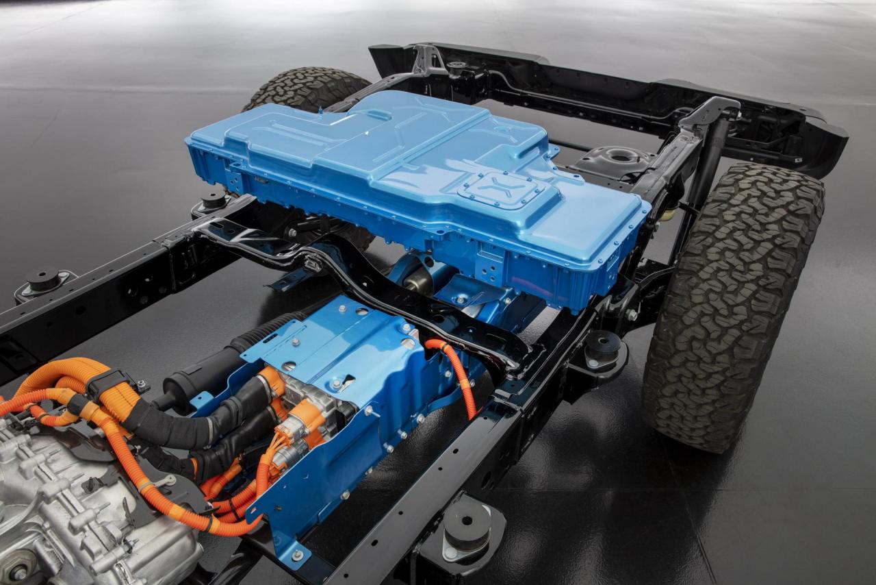

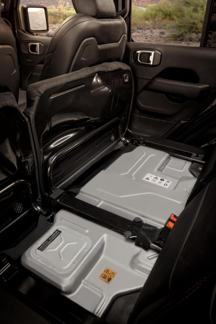

Il pacco batterie mantiene intatto lo spazio interno

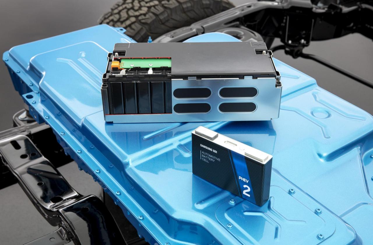

Il pacco batterie agli ioni di litio da 96 celle, 17 kWh e 400 volt sfrutta la chimica nichel manganese cobalto (NMC)/grafite. Si trova insieme ai dispositivi di controllo sotto i sedili posteriori, al riparo dagli agenti esterni. I sedili posteriori di Wrangler 4xe sono stati completamente ridisegnati: il cuscino della seduta, ora, può essere ribaltato in avanti per consentire l’accesso alla batteria.
Racchiuso in un alloggiamento di alluminio, il pacco batterie dispone di circuiti di riscaldamento e di raffreddamento dedicati, che consentono di mantenere la batteria a temperature ottimali a vantaggio delle prestazioni.
Il sistema ibrido di Wrangler 4xe comprende un modulo IDCM (Integrated Dual Charging Module), che combina un sistema di ricarica batterie e un convertitore DC/DC in un’unica unità più compatta rispetto ai due componenti separati. Il sistema ibrido include anche un inverter di potenza (PIM) di nuova generazione dalle dimensioni ridotte. Questi componenti sono alloggiati sotto il pacco batterie, all’interno di una struttura in acciaio che li protegge da un eventuali danneggiamenti.
Tutti i componenti e i sistemi elettronici ad alta tensione, compresi i cablaggi tra pacco batterie e motori elettrici, sono sigillati e impermeabili tanto che come tutte le Jeep Wrangler con badge ‘Trail Rated’, anche la 4xe vanta una capacità di guado fino a 76 cm (30 inches).
La presa per la ricarica elettrica è protetta da un coperchio con sistema di apertura e chiusura a pressione, ed è situata sulla parte anteriore sinistra del cofano della Wrangler 4xe, permettendo di parcheggiare comodamente di muso in corrispondenza delle stazioni di ricarica. La presa di ricarica dispone di indicatori dello stato della ricarica a LED. Al di sopra del quadro strumenti si trova un display a LED su cui si può visualizzare facilmente lo stato della batteria in fase di ricarica.

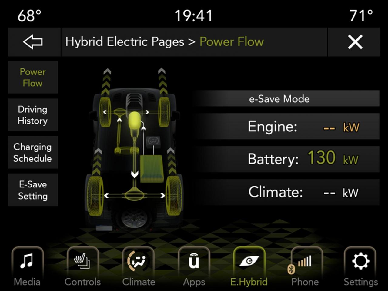

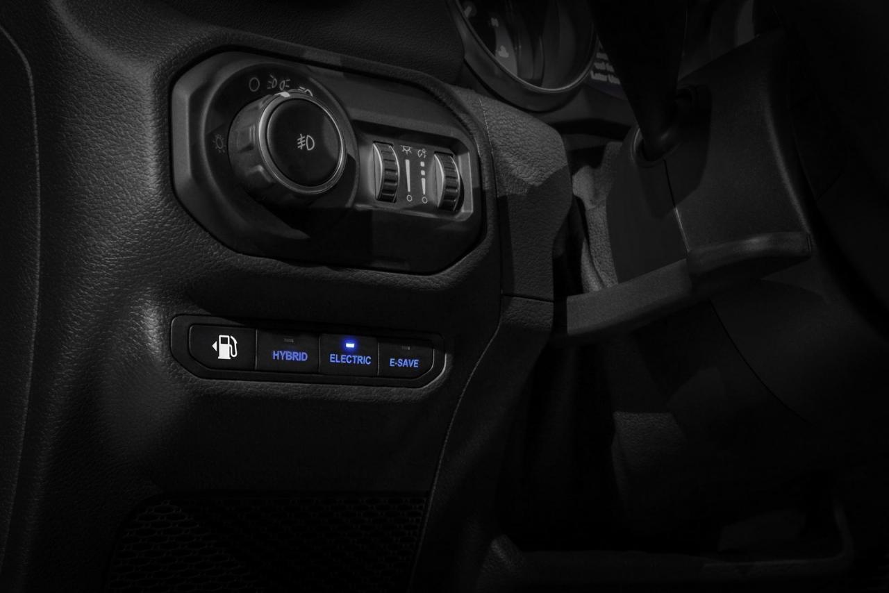

Modalità di guida ‘E Selec’
Che si tratti degli spostamenti quotidiani in modalità elettrica, di una serata in città o di una piacevole avventura off-road immersi nella natura, poco importa: i guidatori della nuova Jeep Wrangler 4xe potranno personalizzare l’esperienza di guida a propulsione ibrida in base alle diverse necessità e tipologie di viaggio.
Il sistema presenta tre modalità di funzionamento, denominate E Selec, selezionabili attraverso gli appositi pulsanti sul quadro strumenti, alla sinistra del volante. Indipendentemente dalla modalità selezionata, Wrangler 4xe viaggia in modalità ibrida quando la batteria raggiunge il livello di carica minimo.
  • Hybrid: è la modalità predefinita. Utilizza la coppia erogata dal motore da 2,0 litri e quella generata dal motore elettrico. Inizialmente, il sistema previlegia l’energia prodotta dalla batteria. Quando la batteria raggiunge il livello di carica minimo, invece, il sistema utilizza il motore turbocompresso I-4 da 2,0 litri
  • Electric: il propulsore sfrutta l’energia elettrica a zero emissioni. Quando la batteria raggiunge il livello di carica minimo, o quando il guidatore richiede più coppia (per esempio quando preme a fondo l'acceleratore) si attiva il motore da 2,0 litri
  • eSave: questa modalità dà la priorità al motore benzina da 2,0 litri, mentre la batteria viene risparmiata per altri utilizzi, come ad esempio la guida in modalità elettrica su tracciati off-road o in aree urbane a traffico limitato. Dispone di due modalità secondarie - Battery Save e Battery Charge attivabili tramite le Hybrid Electric Pages del sistema Uconnect

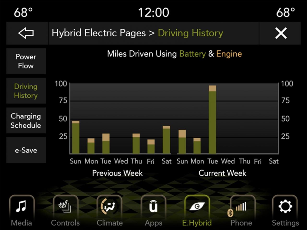

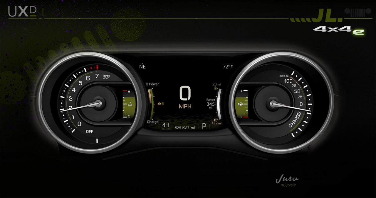

Per ottimizzare l'uso delle modalità delle modalità E Selec, il conducente è assistito dalle pagine di Eco Coaching, accessibili dalla schermata delle informazioni e dal touchscreen dello Uconnect.
Queste consentono il monitoraggio del flusso di energia, verificare l’impatto della frenata rigenerativa, programmare i tempi di ricarica per sfruttare tariffe elettriche più convenienti e visualizzare lo storico di guida con il dettaglio dei consumi di carburante ed elettricità
La frenata rigenerativa è un elemento fondamentale della natura ecologica della Wrangler 4xe. Quando il guidatore preme il pedale del freno, la centralina del sistema di propulsione inserisce la massima frenata rigenerativa disponibile prodotta dal motore elettrico (fino a 0,25 g) per far rallentare il veicolo, cui si aggiunge il sistema freni tradizionale della Wrangler.
Con la trazione integrale inserita, tutte e quattro le ruote erogano coppia utile alla frenata rigenerativa, ottimizzando il recupero di energia. L’elettricità prodotta dalla frenata rigenerativa viene fornita al pacco batterie per mantenere o incrementare lo stato di carica.
La Wrangler 4xe è inoltre in grado di massimizzare la produzione di energia rigenerativa tramite la funzione Max Regen, selezionabile dal guidatore.
Una volta attivata la funzione Max Regen, la calibratura della frenata rigenerativa risulta più intensa quando il veicolo procede in modalità di veleggiamento (coasting), ovvero senza che il guidatore agisca sul pedale dell'acceleratore. La funzione Max Regen consente di ridurre la velocità di Wrangler 4xe più rapidamente di una frenata rigenerativa standard e di generare una quantità di elettricità maggiore da convogliare al pacco batteria. Una volta selezionata, la funzione Max Regen rimane operativa fino a quando il guidatore non la disinserisce.

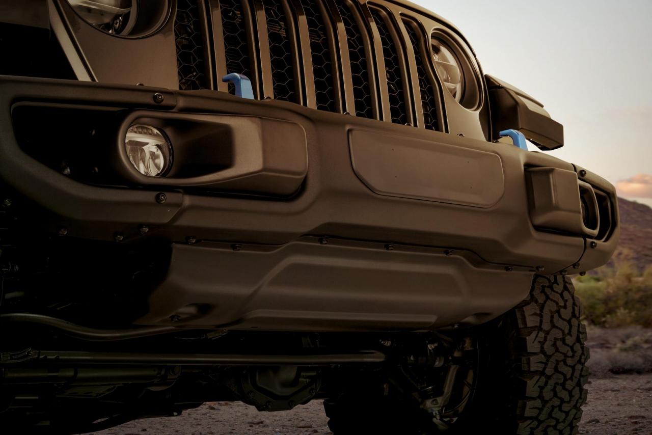

Esteriormente la Jeep Wrangler 4xe 2021 mantiene le linee scolpite e gli elementi funzionali che da sempre contraddistinguono l’icona Jeep, come i passaruota trapezoidali.
Contenuti esclusivi fanno della Jeep Wrangler 4xe il modello Wrangler più tecnologico di sempre. I ganci di traino anteriore e posteriore nella nuova colorazione Electric Blue per gli esterni esclusiva della versione Rubicon spiccano sui paraurti neri. Lo stesso colore blu caratterizza la scritta Rubicon sul cofano, i badge ‘Jeep’ e ‘Trail Rated’ e i contorni della decalcomania nera sul cofano. Anche gli Easter Eggs tipici del linguaggio stilistico Jeep sfoggiano sfumature Electric Blue.

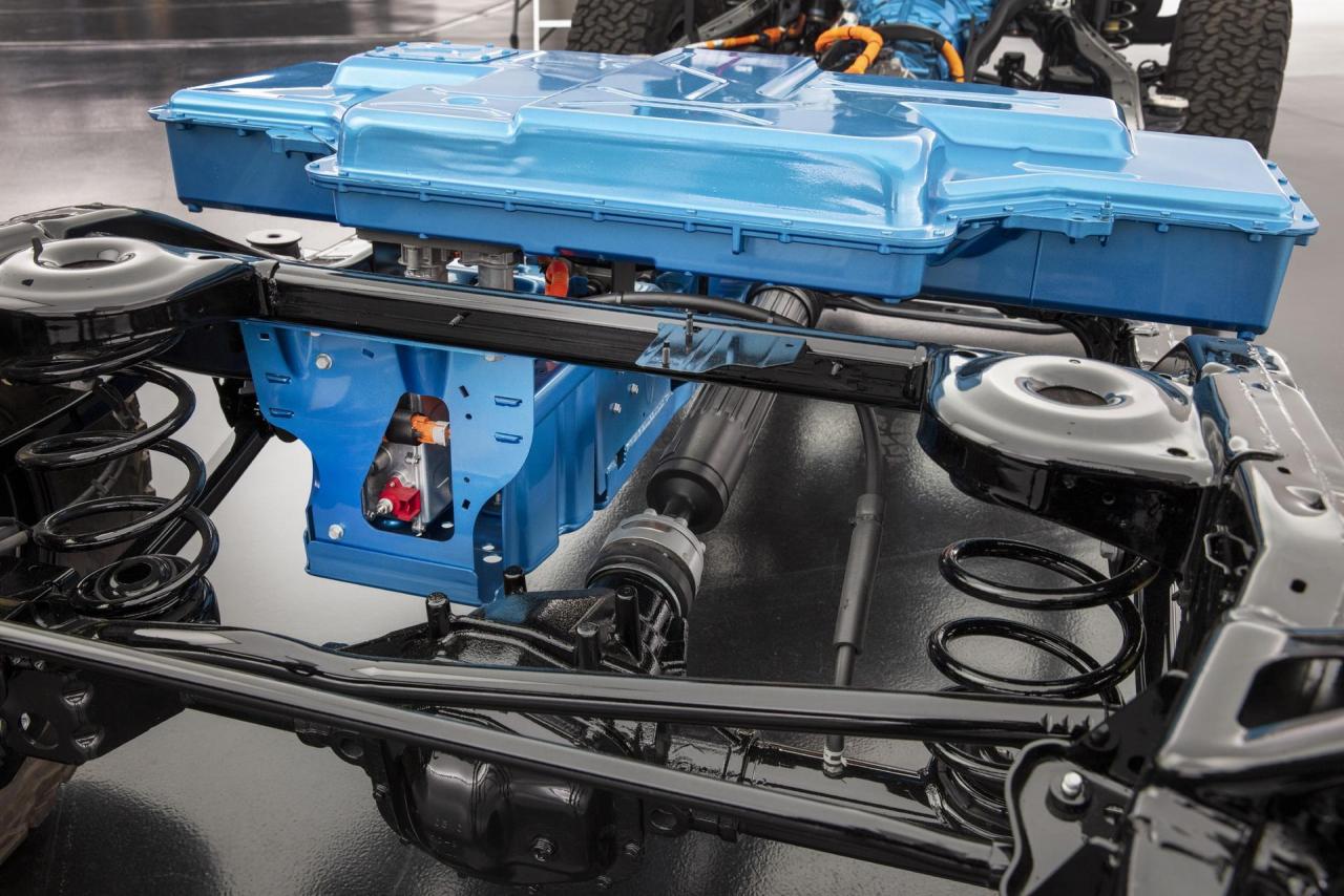

  • No, il Wrangler non è un P4 PHEV, cioè e sempre 4x4, sia in modalità ibrida/ICE sia in full EV.
  • Questo è il famoso ibrido P1P2 per modelli a trazione posteriore/4wd, che suppongo sia lo schema base per tutte le vetture grosse del gruppo, quindi immagino pure per Maserati e Alfa
  • 25k Wrangler in USA nel mese di maggio (record), con 20% di 4xe!   https://autowise.com/jeep-electrification-4xe-wrangler-sales-boom/?amp
Ma la trazione elettrica va alle ruote anteriori o posteriori?

Quindi dalle immagini pare che la trazione posteriore sia meccanica e non affidata a specifici motori elettrici posti dietro. Ci sta un solo grosso motore elettrico che fornisce potenza al cambio e questo la smista tramite differenziale ai due assali.

Ma in pratica hanno abbinato il 2.0 T MHEV 48 V ad un cambio ZF con motore elettrico integrato?
