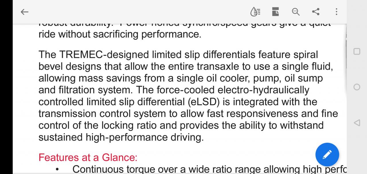

Scusate l'ignoranza, ma perchè se di serie ho un differenziale meccanico dovrei sborsare 2k euro per averlo "elettronico"? quindi alla fine per avere "meno" (scusate anche qui) (Available with mechanical limited slip differential (mLSD) - standard, or electronic limited slip differential (eLSD) - optional.)
Alfista vecchio stile :mrgreen:
75 Turbo America
90 2.0 V6 Super
11 minuti fa, maelganis scrive:
Perchè l'ELSD è più figo e costoso, non è il sistema che usa i freni.
Non so esattamente come sia questo adottato in Maserati, ma solitamente invece di avere la coppia di bloccaggio in percentuale fissa definita dalla meccanica del differenziale gli ELSD hanno dei pacchi frizione attuati elettronicamente ( o elettroidraulicamente) che permettono di variare in continuo la percentuale di bloccaggio e hanno quindi molta più capacità di controllo della dinamica.
Sempre che non sia una differenziale  Torque-Vectoring in cui grazie a dei riduttori epicicloidali si riesce a distribuire in modo più preciso la coppia motrice tra le ruote.
39 minuti fa, maelganis scrive:
Perché meno? È un differenziale con due pacchi frizioni elettro(idraulico) attuati che fa un controllo  "fine" della coppia
Devo essere sincero: con un'auto così bilanciata e già dotata di LSD forse mi eviterei questa spesa 🤣
26 minuti fa, 8coibaf scrive:
