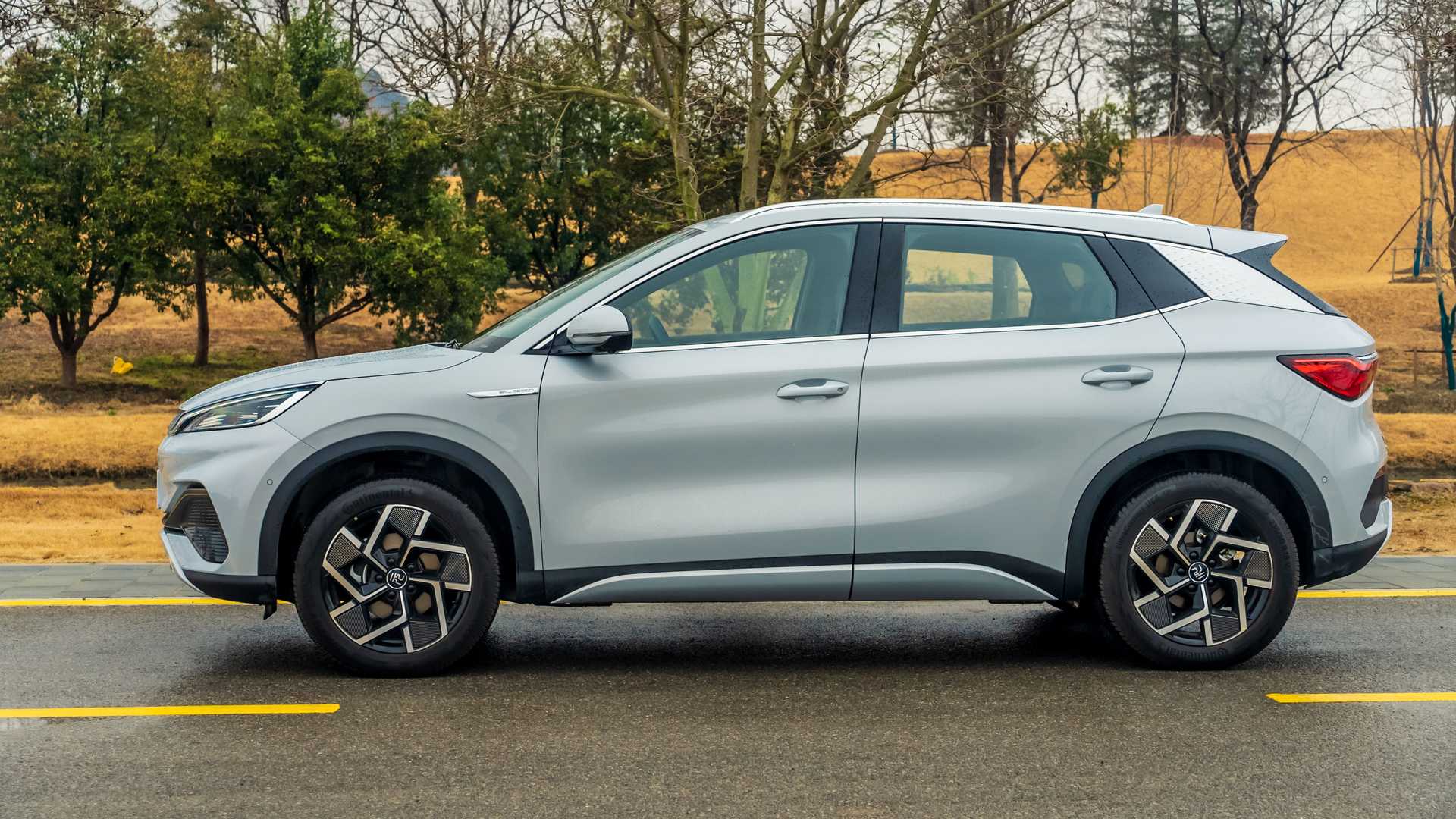

Ed ecco che BYD debutta ufficialmente in EU al Salone di Parigi, 17-23 ottobre.
I modelli presentati saranno quanto meno: Song Plus, Yuan Plus, Dolphin, and Seal.
La Yuan Plus è caruccia, magari non originalissima ma non è male; da vedere la scheda tecnica.
La Dolphin potrebbe invadere le strade delle città europee se mantiene il prezzo che leggo su alcuni articoli e l'ottima autonomia dichiarata.

1 ora fa, MotorPassion scrive:
Se portano la Dolphin è la volta buona che entro in un concessionario
