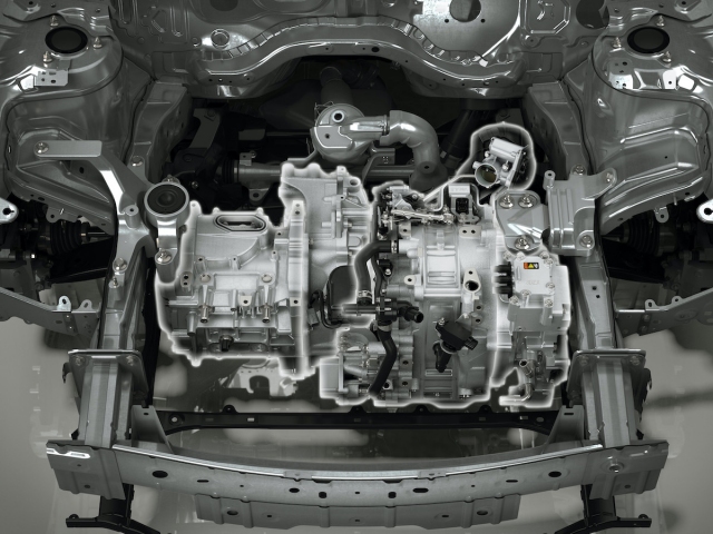

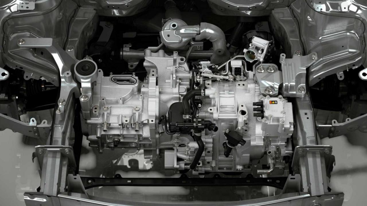

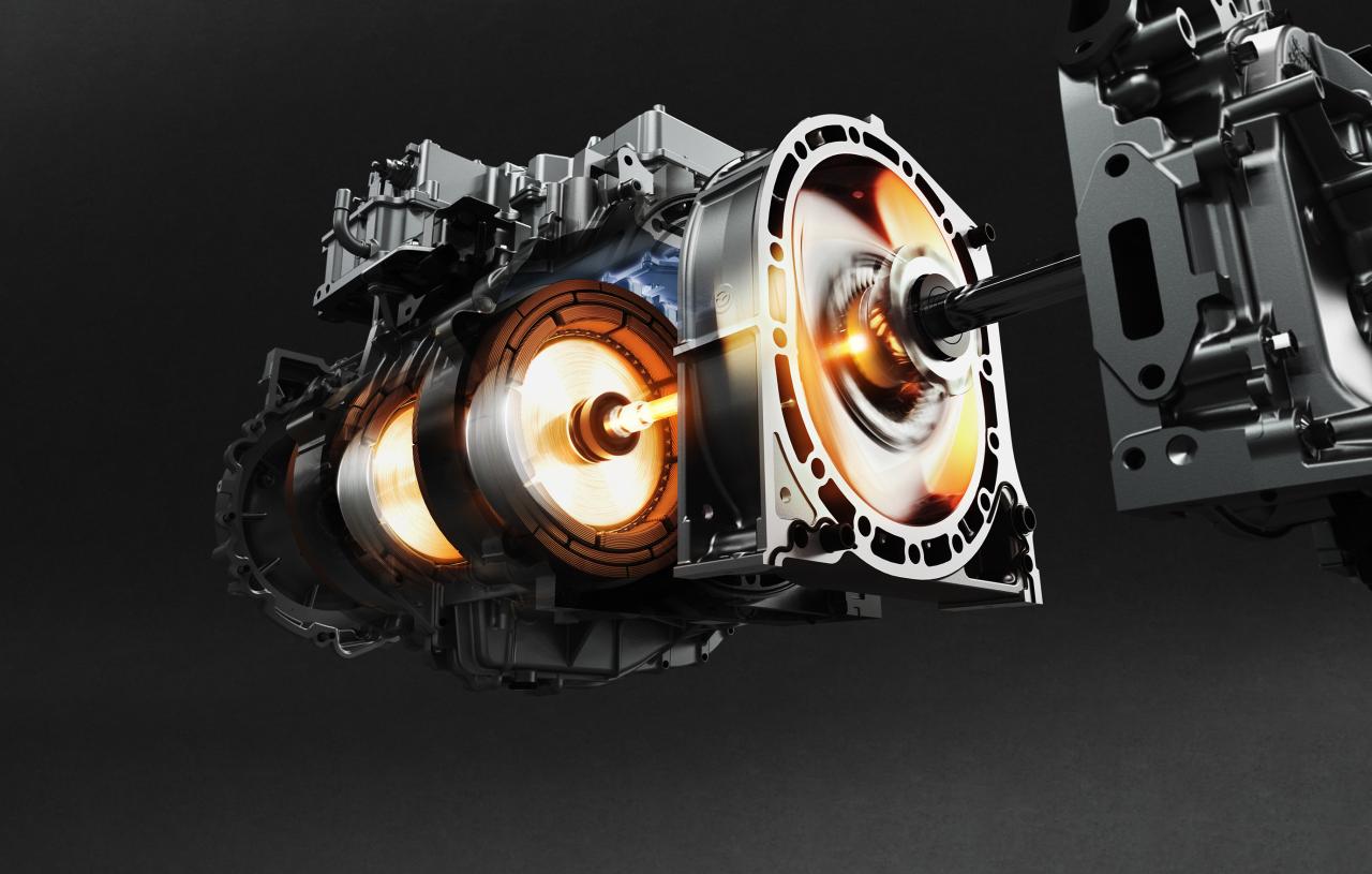

Dalle immagini diffuse l’anno scorso si vede che il Wankel è costituito da un solo rotore, posizionato all’interno di un sandwich elettrico, accoppiato a sinistra con il motore elettrico di trazione, per un eventuale utilizzo ibrido serie, e a destra con il generatore.

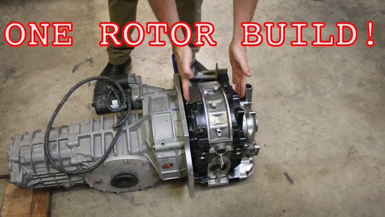

Per capirci lo spazio occupato dal rotore è questo
Qui invece si vede dove è posizionato, tra il propulsore elettrico a sinistra ed il generatore elettrico a destra

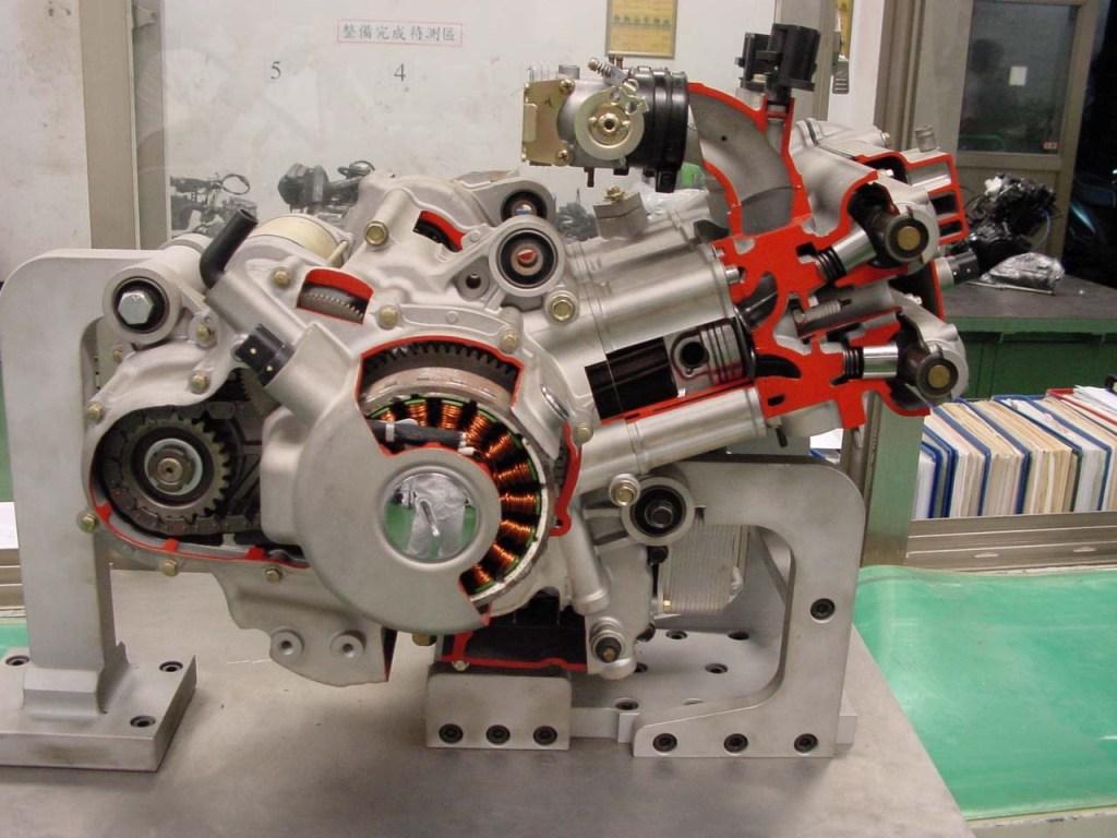

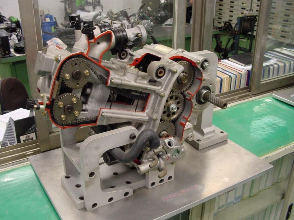

Esatto, questa dovrebbe essere la foto del bicilindrico da 647 cc e 25 kW con accoppiato il generatore
Qui lo si vede montato al posteriore della i3 a fianco del propulsore elettrico
