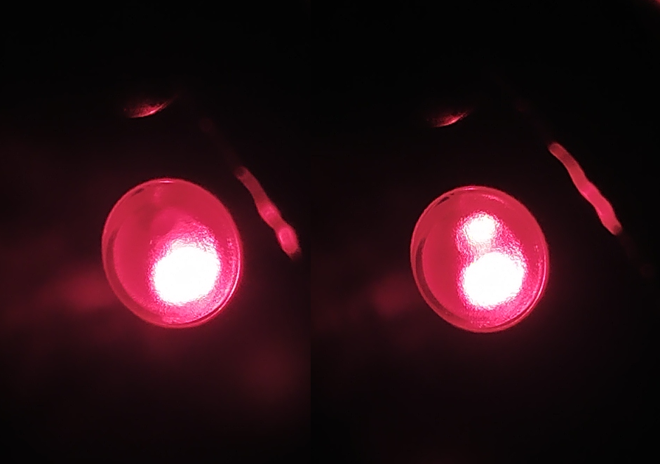

A proposito di pack luci, chissà a [mention=45086]SamFil[/mention] come è andata a finire la questione col concessionario
È finita che dopo due settimane ero ancora in attesa di una risposta.
Ho sollecitato nuovamente una risposta, e mi è stato detto di tornare in officina con il “buio”.
Hanno capito che c’è qualcosa che non va ma non mi hanno anticipato nulla.
Probabilmente il kit o è guasto o l’hanno rotto loro nei vari test di montaggio durati 10 gg.
A questo punto non mi aspetto più niente, appena riuscirò andrò a fargliela vedere con il “buio”, come mi hanno chiesto…
Ma cosa gli serve il buio? Il tuo problema è che rimangono spente durante la marcia a luci di posizione accese quando invece dovrebbero stare accese, al livello più basso..bah
7 minuti fa, SamFil scrive:
Nel frattempo ho riguardato i pezzi, e ti posso dire che la configurazione è ancora più banale: non si tratta nemmeno di un singolo LED con un circuito che modifica l'intensità a seconda della richiesta... sono due ignorantissimi LED affiancati, uno più forte che si accende con le plafoniere e l'altro più tranquillo che si accende con i fari.
Nessuna raffinatezza, sono due banali lampadine alimentate da due circuiti separati. Per cui o vanno o non vanno... e comunque se li guardi da vicino il funzionamento è evidente anche in pieno giorno (basta accendere manualmente le luci di posizione).
Si vede nettamente che sono due LED distinti (qui solo porta/porta+fari):

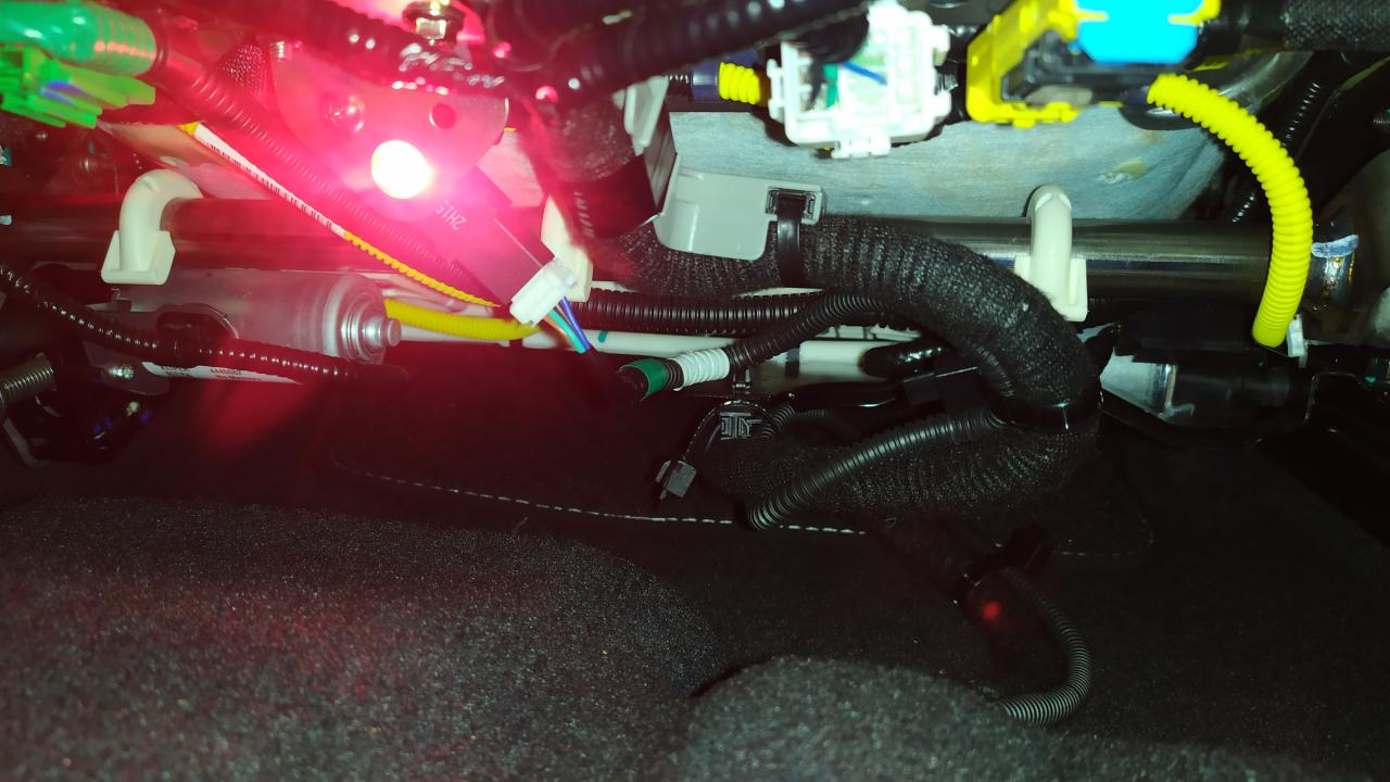

E infatti il cablaggio ha 4 cavi che entrano:
La guaina poi è stata fissata con fascette a quella di serie del sedile, e insieme se ne vanno nel pavimento.

Quindi molto probabilmente a SamFil il led che dovrebbe accendersi con le luci di posizione è difettoso e non funziona.
