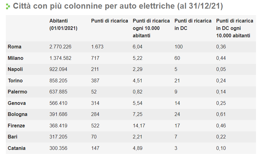

Un po' di dati interessanti
external_image
https://insideevs.it/news/466776/quante-colonnine-auto-elettriche-italia-report-motuse/
Non pensavo che la curva fosse così esponenziale, in pratica c'è un raddoppio di capacità a parità di volume mediamente ogni 3 anni.

38 minuti fa, Motron scrive:
Sicuramente vero che non è capillare, probabilmente alcune zone sono molto ben coperte, altre per nulla.
Ma a livello macro, non è possibile dire che le auto elettriche in Italia non si diffondono per limiti strutturali.
Ad esempio in Germania ci sono meno colonnine per auto circolanti rispetto che in Italia (18 auto tedesche per colonnina rispetto alle 14 italiane).
Il numero di colonne in rapporto al numero di auto non credo sia un buon indice: se per assurdo in Italia ci fosse 1 auto elettrica e 2 colonnine il valore sarebbe ottimo, ma il proprietario sarebbe comunque quasi impossibilitato ad allontanarsi.
Con 39Milioni di veicoli e rapporto 1/1900 come dici, sono più di 20.000 distributori.
Stando al link postato qui sopra abbiamo 28000 colonnine di cui solo il 3,5% con potenza superiore ai 50kW (con 50kW significa stare quasi un ora a caricare una tesla 3), quindi 980 colonne utili ai viaggi.
Se fossero entrambi uniformemente distribuiti e considerando l'autonomia ICE doppia di una BEV hanno una copertura potenziale di 1/40esimo rispetto ai distributori (senza considerare le differenze di tempo per fare il pieno).
