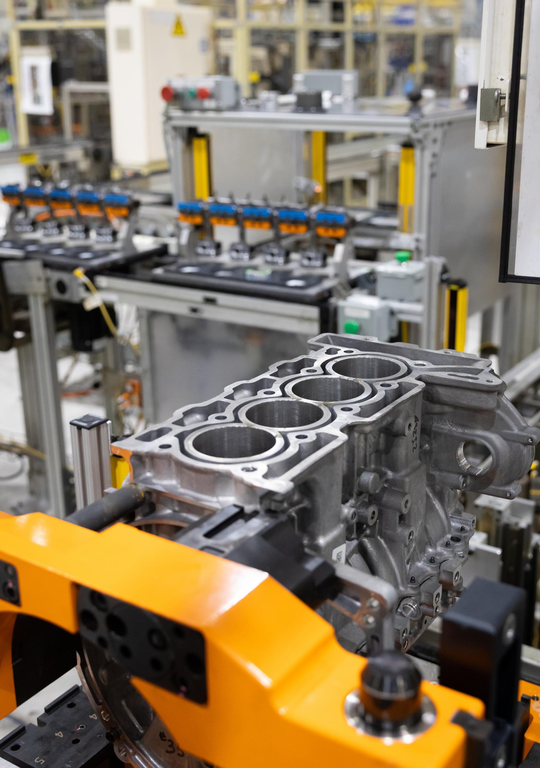

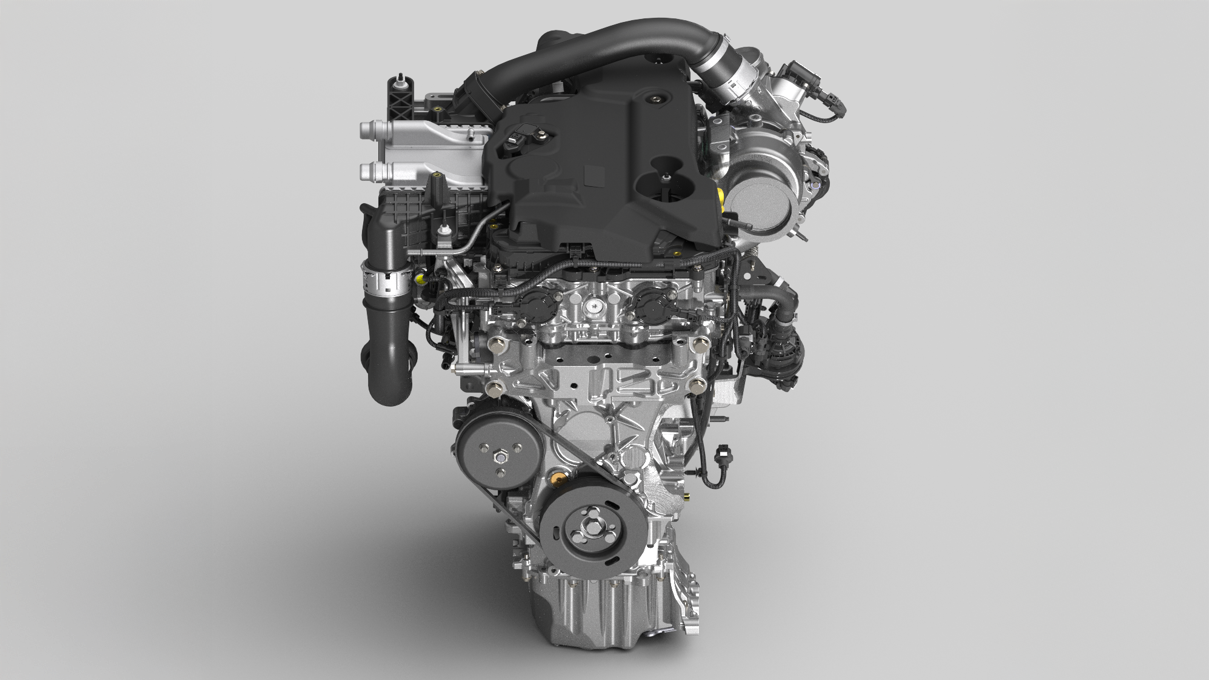

Motore termico
Originariamente sviluppato in Europa, il motore a combustione interna di terza generazione assemblato negli Stati Uniti è stato adattato per applicazioni ibride. Utilizza un sistema di iniezione diretta di carburante ad alta pressione (CDI) e produce 177cv a 5.500 giri/min e 300 N·m di coppia tra 2.000-3.500 giri/min.
Il turbocompressore a geometria variabile fornisce fino a 38 psi di sovralimentazione, mentre il motore funziona con un rapporto di compressione di 11,3:1 a ciclo Miller, che ritarda la chiusura delle valvole di aspirazione per una combustione più efficiente. Un intercooler aria-liquido aiuta a ridurre la temperatura dell’aria di aspirazione per soddisfare i requisiti prestazionali del veicolo. Il blocco e la testa sono formati con alluminio pressofuso ad alta pressione.
Le pompe per i sistemi di raffreddamento del motore e della batteria, e il compressore dell’aria condizionata, sono azionati elettricamente per ridurre il carico sul motore, migliorando l’efficienza complessiva. Un catalizzatore a ridosso del motore aiuta il sistema di propulsione a soddisfare i requisiti SULEV 30 e il sistema è progettato per adattarsi a future normative.

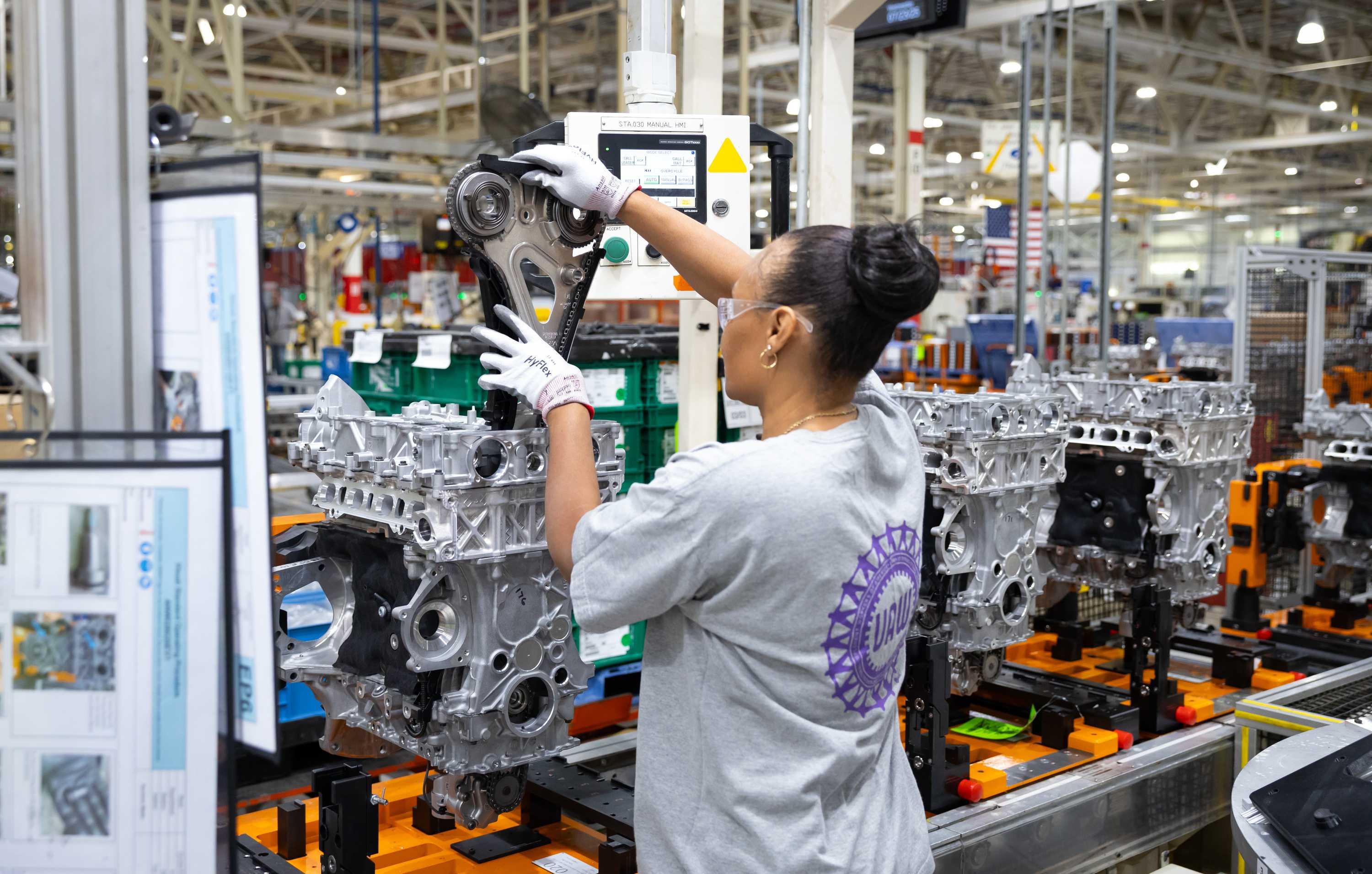

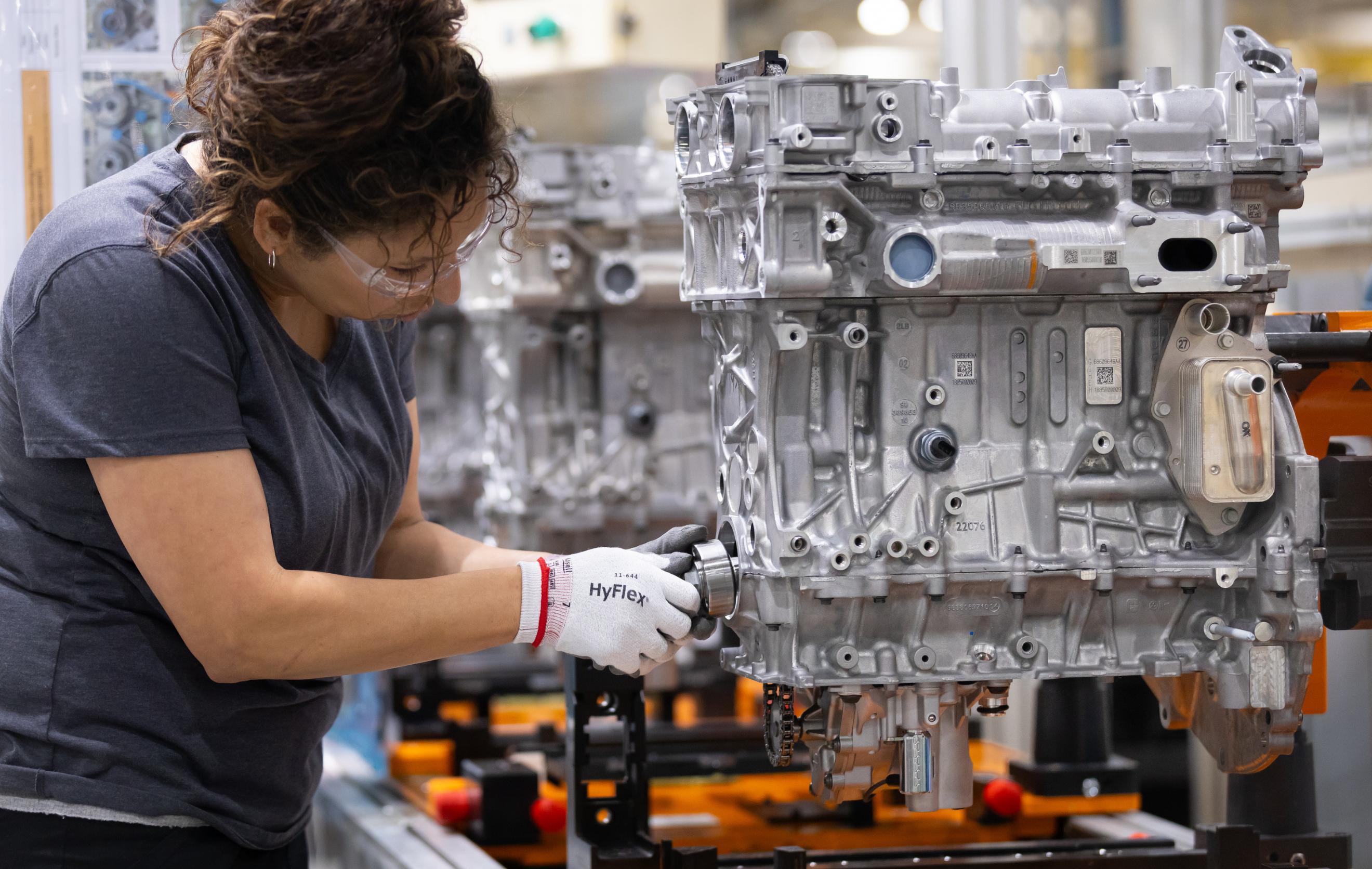

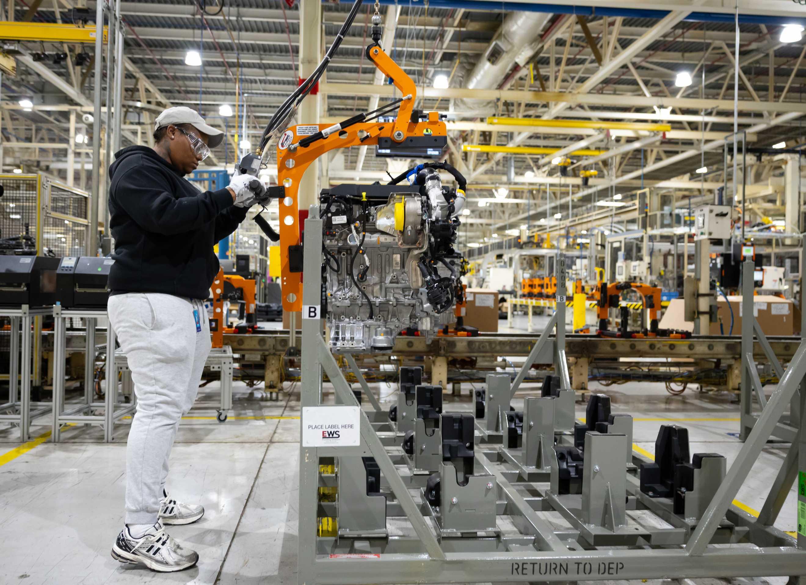

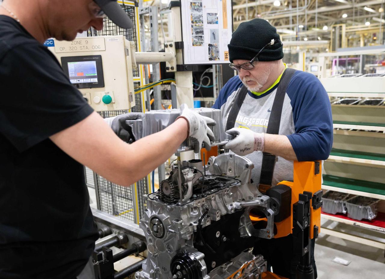

  • incredibile che nelle fabbriche americane non abbiano ancora le divise ed ognuno si veste come vuole...

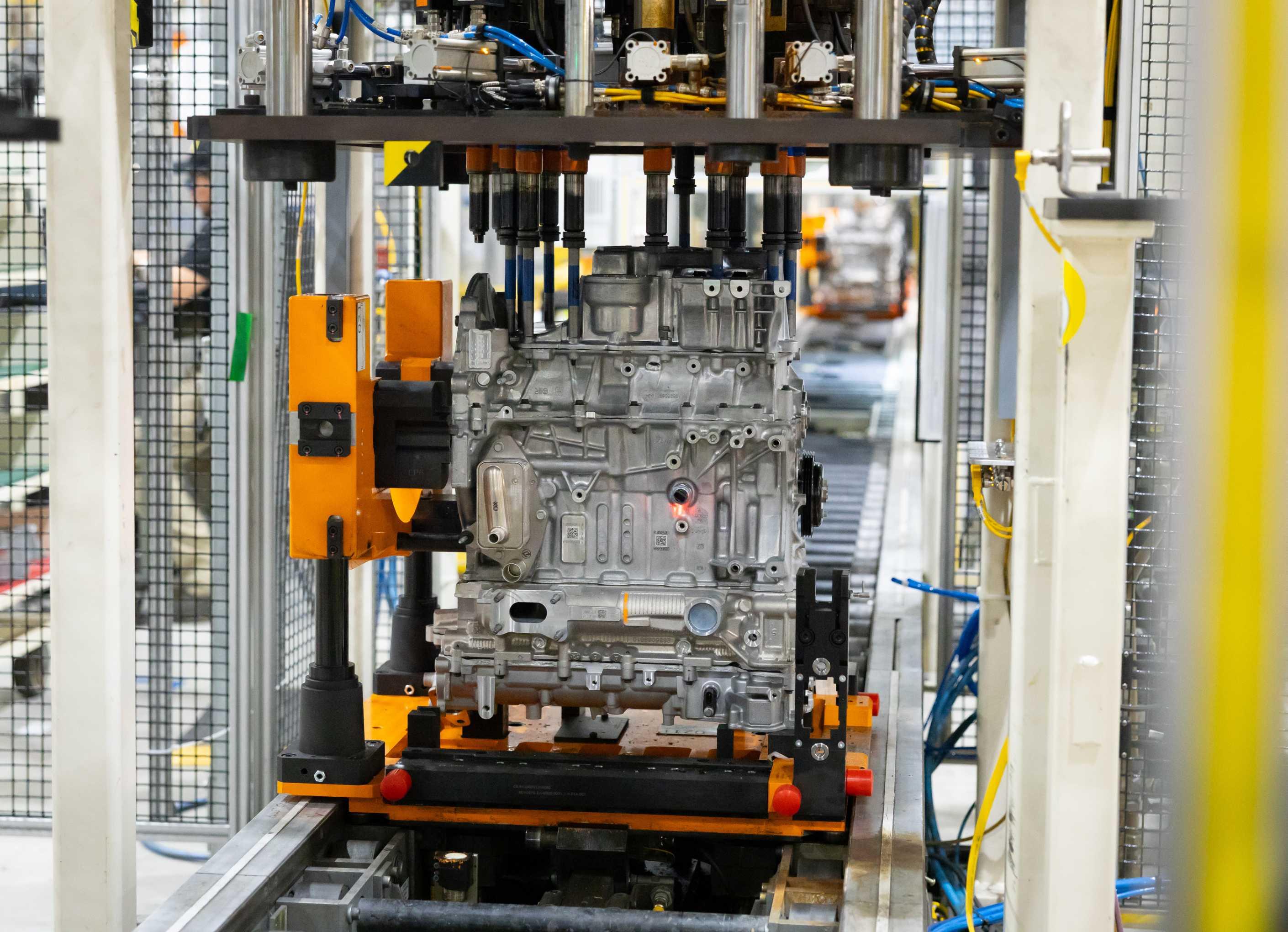

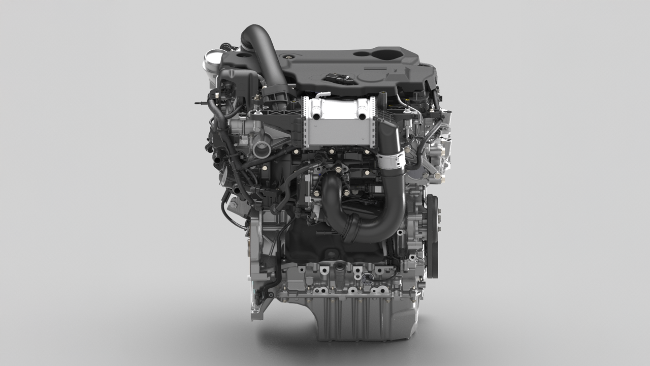

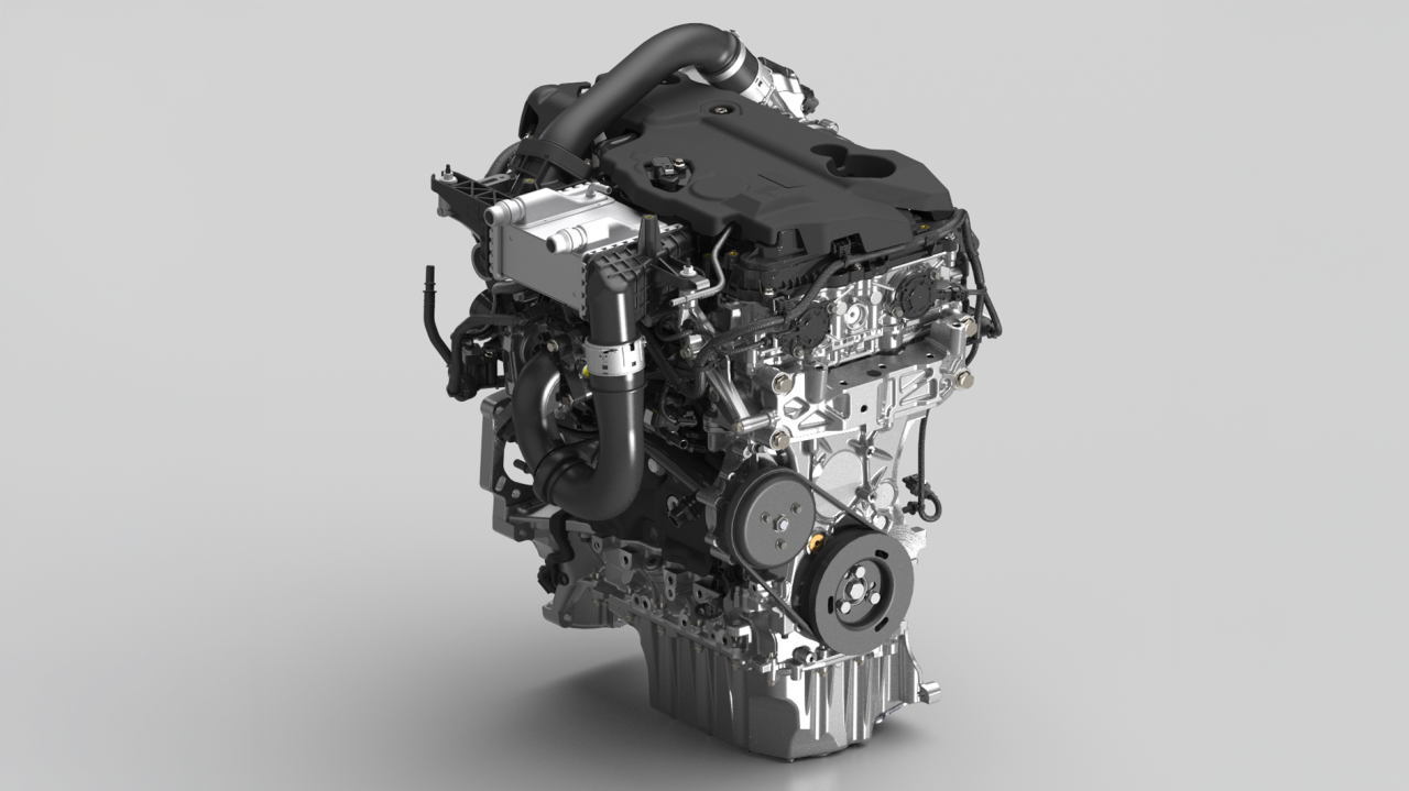

Originally developed in Europe, the U.S.-assembled, third-generation internal combustion engine is adapted for hybrid applications. It uses a high-pressure direct injection fuel system and produces 177 horsepower at 5,500 rpm and 221 lb.-ft. of torque between 2,000-3,500 rpm.
The turbocharger delivers up to 38 psi of boost, while the engine runs with an 11.3:1 compression ratio with a Miller Cycle combustion, which delays the closing of the intake valves for more efficient combustion. A liquid charge air cooler helps reduce the temperature of the intake air to achieve the performance requirements of the vehicle. The block and head are formed with high pressure die cast aluminum.
Pumps for the engine and battery cooling systems, and the air conditioning compressor, are driven electrically to reduce the load on the engine, enhancing overall efficiency. A close-coupled catalytic converter helps the powertrain meet SULEV 30 (Super Ultra Low Emissions Vehicle) requirements and the system is designed to adapt to future regulations.
Stellantis-developed proprietary software optimizes the interactions between the engine and the transmission.
