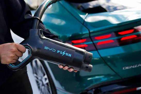

1 ora fa, Maxwell61 scrive:
Ho chiesto a Deepseek che invece parla di due cabinet da 185 kW l'uno ma si fa fatica a trovare foto dei cabinet. Sono batterie blade come quelle dellauto quindi non saranno enormi.
A Bologna non li ho visti, ma quando sono passato ho visto il tutto da lontano fuori orario di apertura, andrò a curiosare altra volta.
Se noti l'altezza delle T, un po' si spiega il senso, caricare camion e mezzi commerciali. Il MW è lo standard per le motrici TIR.
vengono però sempre mostrate con il CCS Combo 2, lo standard almeno EU per il trasporto pesante sul MW dovrebbe essere l'MCS
