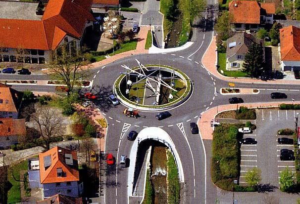

Metto giù qualche semplice grafica per far capire la questione.
Allora: la rotonda "standard", corretta, in quanto a segni per terra per far capire "chi è chi" fra le varie strade, è questa:
rotondaperfetta.jpg?t=1262132750
Non a caso, è roba tedesca. I tedeschi, sempre pragmatici, non si curano più di tanto di infilare triangolini, precedenze o simili a terra.

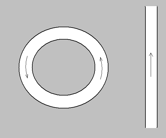

Cominciamo con la strada "nuda", senza orpelli o altri enti.
Il fatto che ci siano delle entrate e uscite è marginale, nello studio dell'oggetto: di per sé, una rotatoria sarebbe tale anche senza un bel niente che entra od esce.
Un po' assurdo :lol: ma cominciamo da questo:
rot01.png?t=1262133446
Il che, più che una strada, ricorda una pista Polistil :lol: Ma se ti ci trovi dentro, non puoi fare altro che andare avanti.
Non chiedetemi perché dovreste trovarvi lì dentro con l'auto :lol:

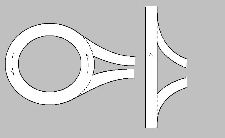

Ora, cominciamo a renderla più funzionante: ci aggiungiamo una strada che entra e una che esce.
Come Codice comanda: laddove una linea continua diventa valicabile per permettere di andare da qualche altra parte, va tratteggiata.
Perché tratteggiata e non cancellata del tutto? Perché si tratta di due enti distinti: vogliamo definire la nostra strada come strada principale, affinché sia definita su di essa la precedenza di ingresso.
rot02.png?t=1262134879
Lo ripeto perché è qui che si gioca tutto: le strade moderne sono state pensate individuando precisi enti, uno diverso dall'altro. Questi enti vanno delimitati da linea continua, e dove si toccano deve essere tratteggiata.
L'ente ritratto nella seconda immagine è esattamente lo stesso della prima: l'unica differenza è che viene consentito un passaggio in un certo punto, ma al di là di quello la definizione di come è fatta quella strada non è cambiata.
E su questo voglio sentire solo "ok, è così" e nessun'altra discussione :lol: lo dice il Codice quindi è cosa sacra, e da lì non si scappa.
Alla luce di questo, capite perché la rotonda della foto tedesca è disegnata correttamente, dal punto di vista delle linee a terra.

Sarebbe bene normare quella situazione in qualche altro modo, e rendere la precedenza standard a sinistra, modello rotonda.
Per vari motivi.
1) i veicoli per la guida sul lato destro hanno il posto di guida sulla sinistra --> la visibilità sul lato sinistro è mostruosamente migliore, perché hai il finestrino laterale in posizione panoramica rispetto agli occhi.
I veicoli ingombranti hanno una visibilità nulla sul lato destro. Mi sono reso conto che ci sono posti infami, con vecchia precedenza, in cui col camper devo entrare letteralmente alla cieca, a meno di far scendere qualcuno e farmi dire quando andare... figurarsi un camion.
2) nella progettazione moderna delle strade, per guida a destra, quando si ha una confluenza è sempre proficuo avere il flusso principale che viene da sx, e quello calmierato da dx. Il che significa precedenza a sinistra, e rotonde e corsie di accelerazione sono le dimostrazioni di questo aspetto.
Si è deciso che più si è lenti più si sta sulla destra (semplificando), quindi va da sé che chi entra -lentamente- deve farlo da destra, quindi --> precedenza a sx.
Invece il grosso errore è stato, nel momento in cui è passati dalla regolazione primitiva a strutture più regolamentate, mantenere la regola generale pensata come "rimedio universale".
Così sono nati gli abomini come le rotonde all'italiana... che ancora oggi resistono, e purtroppo resistono in punti estremamente critici (vedi questo gigantesco cesso, roba da arresto).
Ci vorrà mica un genio a capire che se il flusso entra ma non esce, la giostra si ferma subito...
