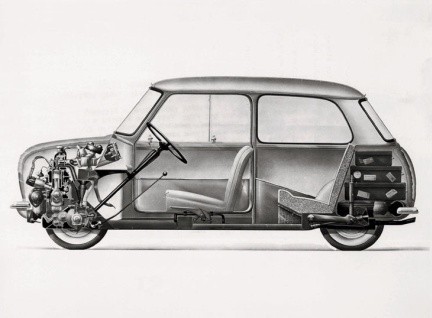

È da quando sono in questo forum che sento tutti inveire contro l'architettura del motore anteriore longitudinale a sbalzo. Ma finora non ho trovato nessuno che ne abbia dimostrato gli svantaggi, esibendo come varia il momento polare d'inerzia e la distribuzione dei pesi, rispetto ad un auto con motore anteriore trasversale.
Però so che quando l'Alfa Romeo decise di partecipare al DTM, preferì riprogettare la 155 adottando proprio un motore longitudinale a sbalzo, in luogo dell'originale architettura con motore trasversale e questo mi fa sorgere qualche dubbio sulla validità di tale luogo comune; eppure la 155 V6TI non è stata un'auto che non ha vinto nulla.
Anche perché se ci si riflette, con il motore trasversale tutto il gruppo motore-volano-frizione-cambio è piazzato davanti alle ruote anteriori ed il differenziale centrale è realizzato in blocco con quello anteriore. Mentre con il motore trasversale il gruppo frizione-cambio-differenziale centrale è piazzato dietro alle ruote anteriori e questo potrebbe portare ad una ridistribuzione dei pesi verso il retrotreno.
b73b620d78285293ffb781ea685d81d9_4286.jpg__thumb
Inoltre è vero che l'ingombro longitudinale del motore è maggiore, ma è anche minore quello trasversale ed anche questo incide sul calcolo del momento polare. Così come tale momento è influenzato dal fatto che un'architettura consente di avere solo il motore davanti all'assale anteriore, mentre nell'altra si ha tutto il gruppo motore-cambio-differenziale e ciò ha la sua importanza; che non è trascurabile.
Non mi pare che nessuno abbia vinto qualcosa con una trazione anteriore/ motore longitudinale a sbalzo..
Il momento polare si calcola col quadrato del raggio.
Se anche il cambio (e non è così) avesse massa equivalente al motore e fosse tutto dietro l'asse motore ( e quello di una ta trasversale tutto davanti), non basterebbe a compensare il maggiore momento di inerzia del motore. Prova pure a calcolare il momento rispetto al centro di rotazione/imbardata usando il teorema del trasporto di huygens.
Al massimo, in linea teorica, pareggerebbe la posizione del baricentro (che si calcola linearmente).
