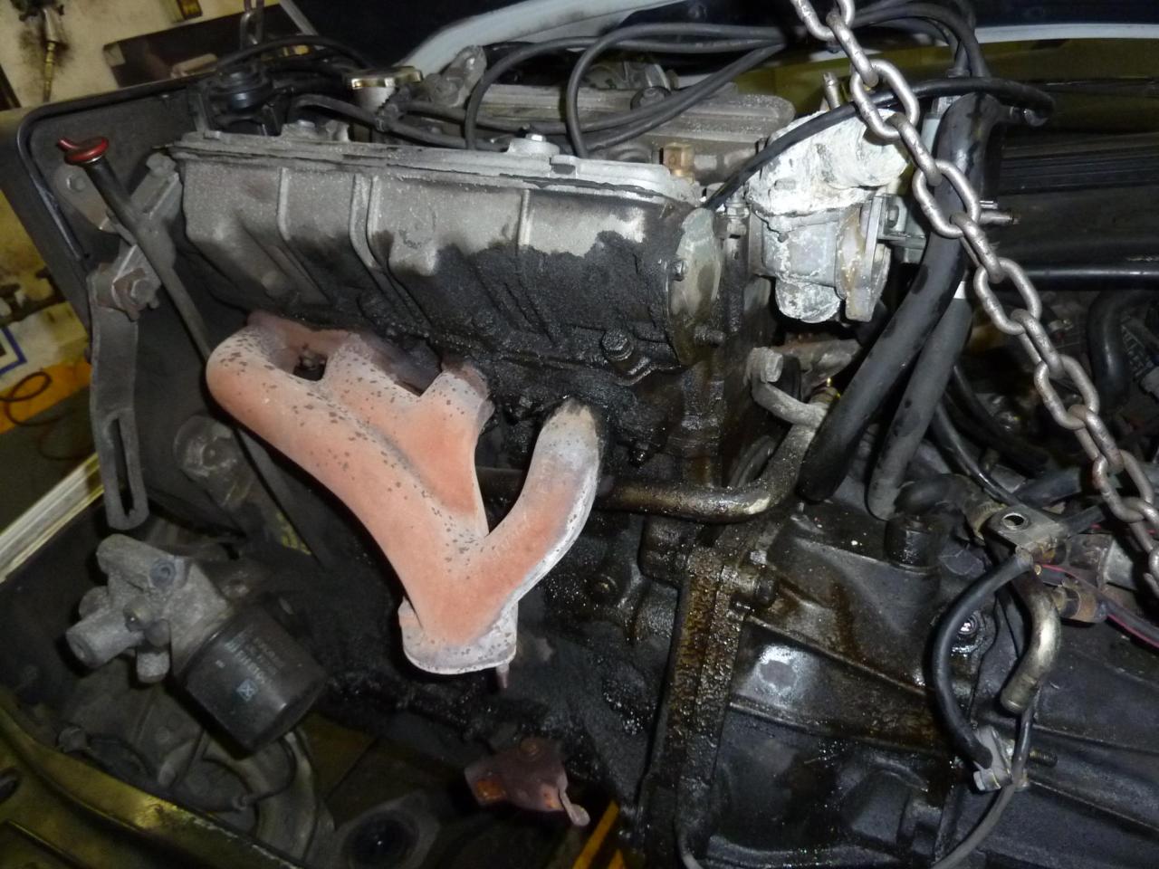

Prima cosa, rimozione di tutta la meccanica, ormai ampiamente biscottata.
Il Gruppo motore/cambio, è stato rimosso e non sarà più riutilizzato.
Al suo posto un motore nuovo di zecca e un cambio con soli 90.000 Km.
Ecco le condizioni del motore durante la sua " estrazione", si commenta tutto da se....

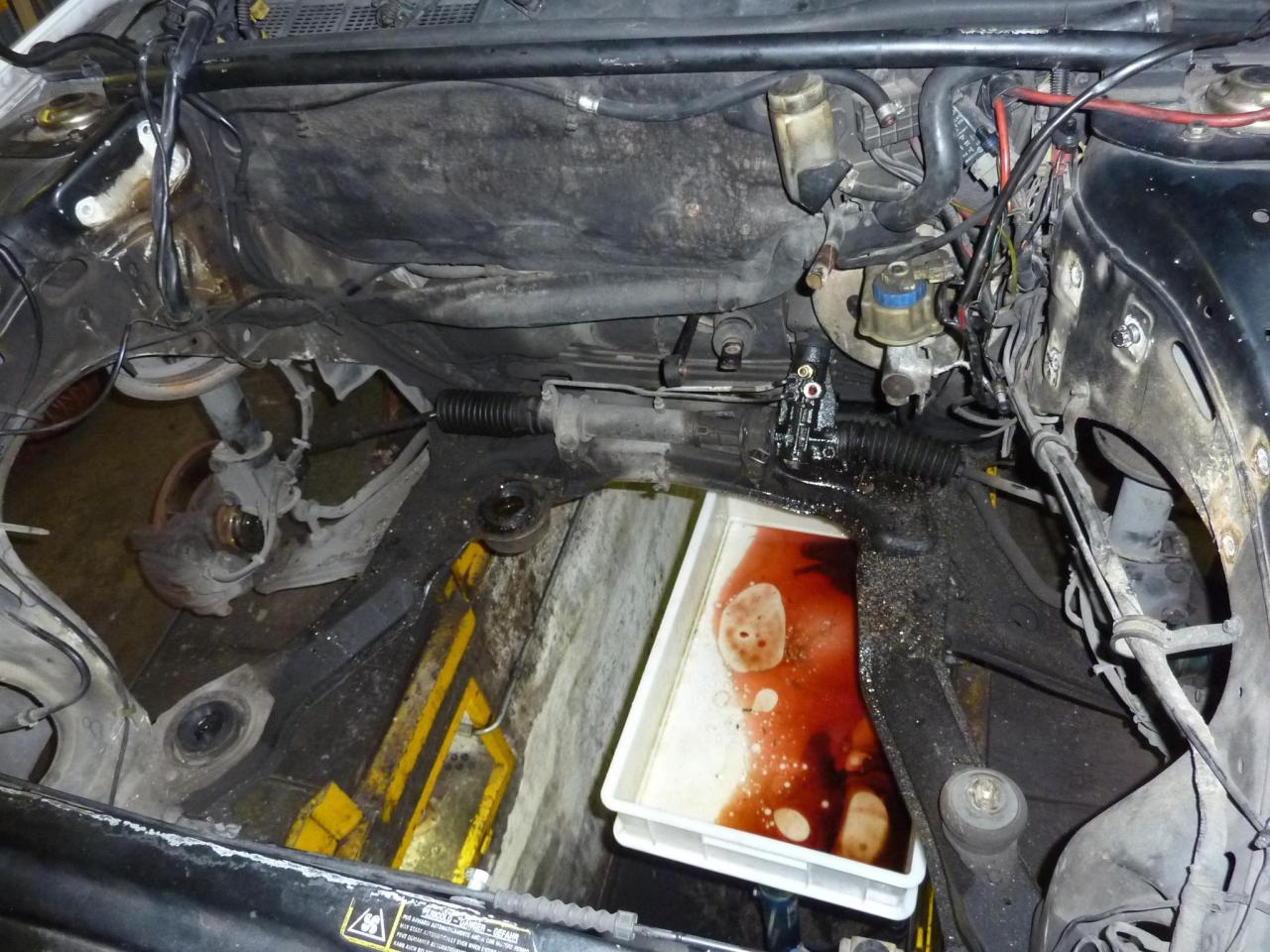

Come già detto, il motore andava ancora miracolosamente in moto.
E pensare che ipotizzavo di andare giù a ritirarla e guidare sino a Torino....
Credo che uscito da Napoli, l'auto non sarebbe più stata protetta dalla mano di San Gennaro, ed avrebbe spirato....
L'idroguida perdeva tutto l'olio in un nanosecondo, mentre i manicotti sembravano diventati di Bakelite.

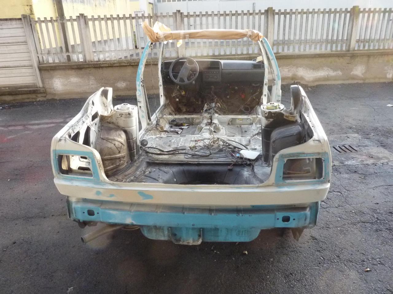

Bene, estratta tutta la meccanica, l'auto è andata dal carrozziere per procedere con i lavori in questo senso.
Ma prima, viste le penose condizioni di quest'auto, avevo acquistato una Croma i.e. dello stesso colore, al fine di prelevare quanto più possibile, e trasferire sulla Cabrio.
Questa i.e. è arrivata da Bormio direttamente al demolitore, che mi ha aiutato per lo "spolpo" di tutti i particolari, e di quell'auto è rimasto solo più questo :
Modificato da Oldcroma
Appena arrivata la Cabrio dal carrozziere, sono stati buttati via tutti gli interni ( già rifatti e male due volte), i rivestimenti, e le portiere ( si stavano distaccando i pannelli in lamiera interni da quelli esterni, e la quantità di stucco era impressionante...).
Queste sono foto col telefonino, che indicano " l'inizio lavori"...
Questa Croma è nata bianca, poi riverniciata in turchese per il cambio destinazione d'uso in auto da noleggio, e poi riverniciata in colore bianco , in quanto era stata riconvertita in Taxi.
Ecco il perchè si vedono ancora le tracce di quel colore orribile ....
