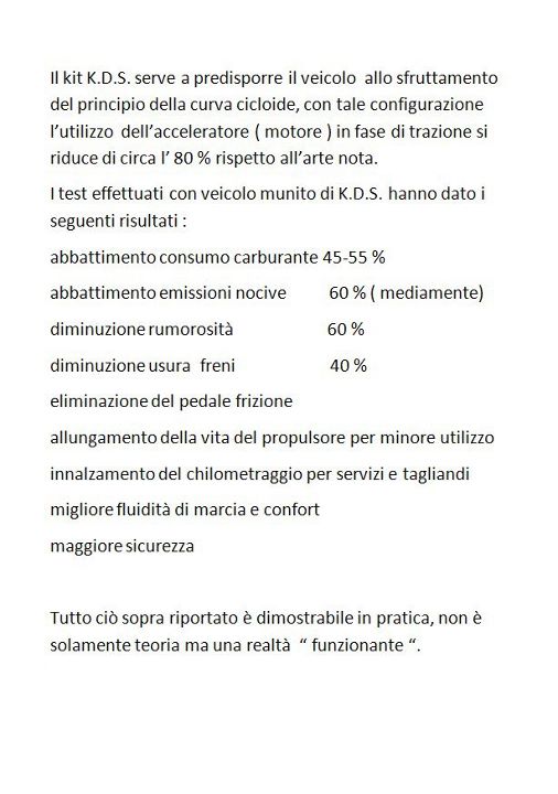

  • Sbizzarritevi anche voi alla pagina di questi tizi: https://www.facebook.com/permalink.php?story_fbid=184203521683049&id=110660462394960&notif_t=share_reply Con la storia della cicloide credo
La prova di quattroruote del sistema per quando è prevista? ormai sono curioso di sapere " quanto è conveniente "

Oggi ho provato a simulare il sistemone :lol:
Considerazioni:
1) con le marce lunghe della Passat tra mandare in cut-off in sesta e avanzare in folle ci passa quasi niente di differenza di decelerazione
2) a momenti mi spalmavo in curva :disp2: oltretutto, su una ciondolona come Passat, hai voglia ad andare in appoggio senza trazione :lol:
3) nelle curve o si esce di strada o non si esce proprio: senza trazione perdo tanta di quella velocità in attriti che non me ne vado più...
4) l'unica cosa veramente sensata nella loro proposta (ma non è una novità) è che portarsi in velocità e poi ridurla lentissimamente, su strade in cui ci si ferma o si rallenta spesso, è conveniente; ma questo non significa che lo si debba fare per forza in folle: io faccio spesso così, butto una marcia altissima e tengo il gas premuto un minimo, in modo da non perdere troppa velocità ma comunque senza dare davvero carico al motore.
Detto banalmente: sei tu che, dosando il gas, controlli se erogare 140 o 25 cavalli.
