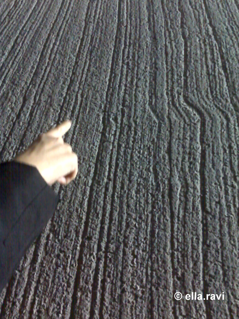

a naso credo che abbiano semplicemente "rigato" l'asfalto in senso trasversale alla direzione di marcia: quando il cemento sta prendendo, lo staggi con una macchina del genere ma più grossa :
che fa in pratica questo lavoro:
e poi lo "righi" se no è troppo liscio.. così:
credo intendessero quello
li ho visti in azione ed lo hanno fatto in tutti e due i versi, erano dei pali con dei "chiodi" ben visibili che lasciavano dei solchi regolari, è diverso da quello che hai fatto vedere nella tua immagine.
ho capito, erano delle specie di grossi "rastrelli".. se son loro il risultato è lo stesso.
