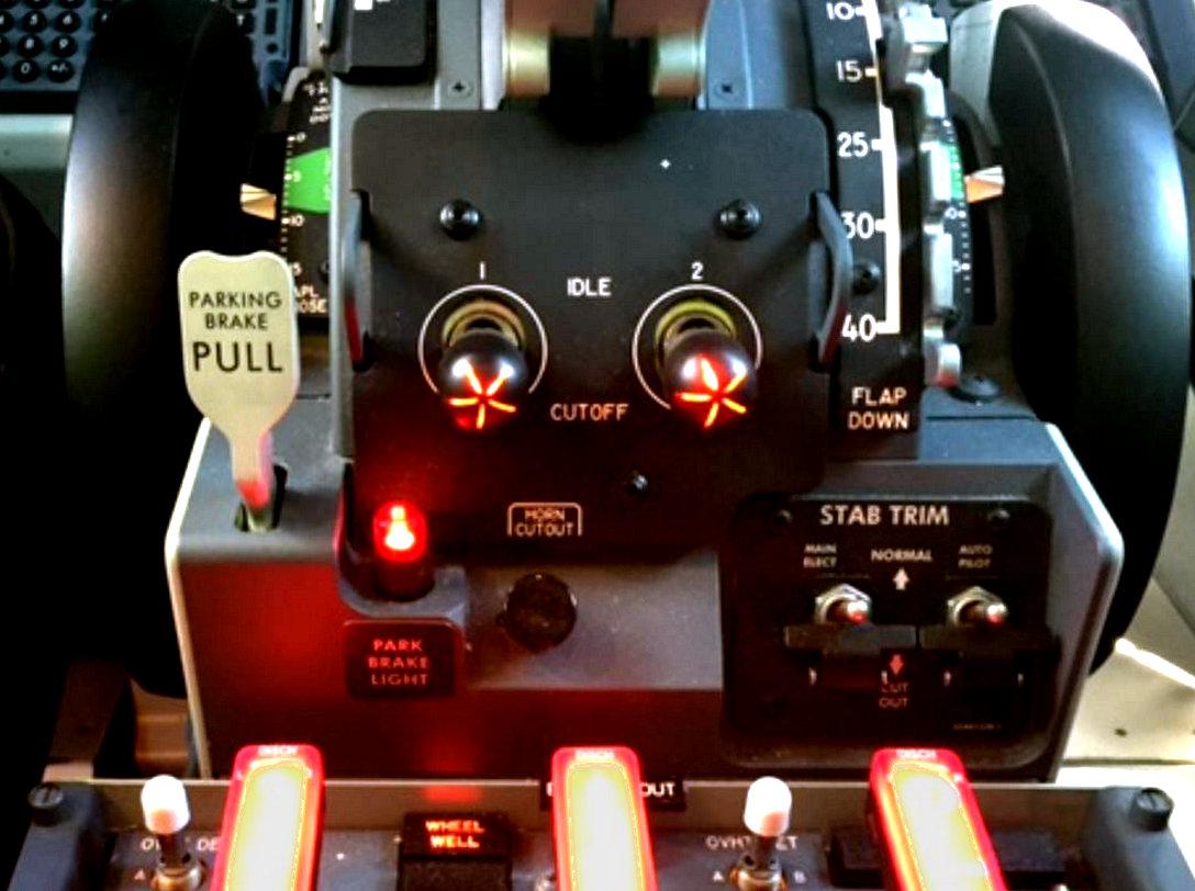

In tutta onestà pensavo però che in un aereo, stante al comando piloti professionisti addestrati e certificati, ci fosse un interruttore generale di override di tutto, ed il pilota ha sempre ragione (se non altro perchè in ballo c'è anche la sua pelle).
"L'interruttore" c'è.
Opzione1:
Puoi "intervenire" con il comando elettrico posto sul volantino (se non ricordo male, dopo qualche secondo, il sistema riprende il controllo).
Opzione 2:
 Disattivi il "sistema" e passi a trimmare manualmente.
Bisogna capire perché non viene fatto.
(sempre se questa è la causa "dell'incidente"...)
