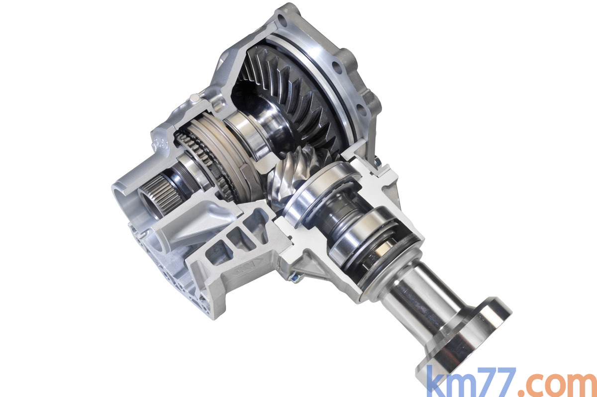

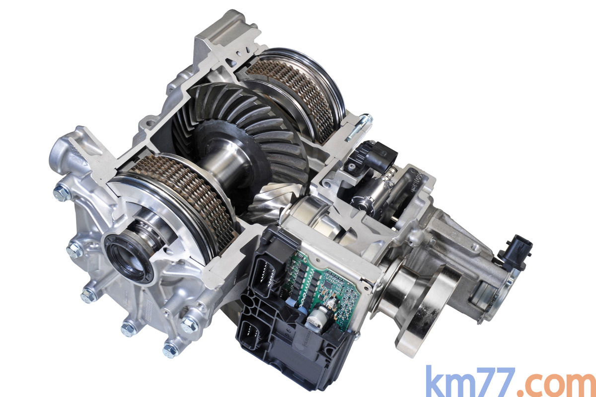

Lavora in modo molto simile a quella del Jeep Cherokee, con l'albero che si sconnette anche a monte oltre che nel modulo posteriore. E se non ricordo male dovrebbe essere un'esclusiva dello ZF a 9 rapporti. A differenza di Jeep però, al posteriore vi sono 2 differenti frizioni, una per asse. Questo tipo di differenziale posteriore viene usato anche su alcune versioni della Juke e sulla nuova Focus RS.
Anteriore:
Posteriore:
Funzionamento grafico:

Quel tipo di differenziale attivo,con le due frizioni a lamelle è molto interessante e concettualmente è anche più semplice di un'autobloccante meccanico classico o di uno attivo con rotismi epicicloidali tipo il differenziale sportivo Audi.Imho lo vedremo montato sempre più spesso.

Si e ' interessante il sistema a due frizioni...fino a qualche tempo fa lo montavano ,tra le europee ,Audi e bmw nelle loro applicazioni più sportive ( credo ora sia optionals anche sui Diesel potenti ) mentre in casa honda e' proposto da sempre nel sistema SH-awd...il sistema juke e' altresì particolare perché ha " semplicemente " queste due frizioni ,una per asse,che prendono il moto direttamente dal rinvio anteriore ..molto elettronica e quindi molto precisa nella sua applicazione stradale ( prova ulteriore della bontà dei sistemi elttromeccanici e' anche la lancer evo ,molto efficace e veloce in pista )
Anteriore:
Posteriore:
Il cherokee ha solo la frizione anteriore che funge da on/off quindi un minimo trascinamento lo hai...qui disconnettendo in cima e in fondo e non facendo funzionare i pacchi frizione, limiti parecchio l'attrito passivo del sistema ..
Il differenziale sportivo Audi sulle quattro con motore longitudinale(non sò se è così su tutti i modelli),e pure BMW credo,sono un pò diversi,insieme alle frizioni hanno anche dei rotismi epicicloidali per asse
mentre quello di Juke nismo awd(i primi a usare quel sistema mi pare),focus rs,evoque a benzina,è più semplice,è in pratica un differenziale aperto e alle due uscite ci sono solo due frizioni a lamelle controllate elettronicamente,sistema ugualmente efficace ma decisamente più semplice e compatto.
