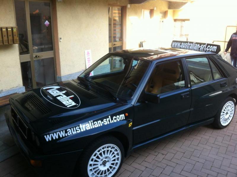

    Arrivata oggiiiiii!!!!Ok,ho aumentato un po' il budget,ma la macchina e' veramente a posto... Fatto un po' di spazio in garage...

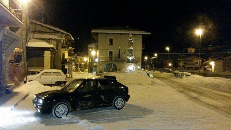

    Finalmente e' arrivata anche la neve....si parte!   Si arrampica che e' uno spettacolo.....probabilmente una Panda 4x4 farebbe anche meglio,ma per me che da quando ho preso la paten
