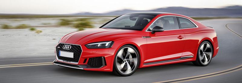

io da quando ho visto la Velar mi sento di dire che la lancetta dell'equilibrio di linee e di bellezza stilistica legata all'innovazione si è spostata più a nord rispetto alla germania, siamo onestamente lontani dalla pulizia di linee delle tedesche primi anni 90.
a forza di essere sfottuti per essere tremendamente tristi si stanno andando ad infilare in un ginepraio di linee, buchi..
a mio parere l'apice l'han toccato con questa:
pulizia, razionalità, pochi eccessi, il tutto ben amalgamato
dopodichè è stata un tonfo unico.. il tutto IMHO

Non mi pare che così conciata sprizzi sportività. Mi sembra solo intamarrita.
Ma sportività poca, e per un'auto presentata con cerchi da mille pollici, millemila cavalli ecc ecc non mi pare un complimento.
ma d'altronde hanno presso la vecchia, un righello e tirato 4 righe sulle linee tonde della vecchia, non è che si siano sprecati.

Non voglio sputtanarla (passatemi il termine) ma è inutile avere potenza e coppia se non si riesce a sfruttarla appieno. La Giulia, riesce a scaricare a terra tutto quello che può dare così come la M3; sull'Audi invece, ho qualche dubbio, felice di essere smentito....ma il layout tecnico che offre si porta appresso i soliti limiti, tendenza a sottosterzare in primis a quanto pare. Se la S5 guidata al limite è la solita Audi, sono certo che questa non è da meno.
Detto questo, a livello estetico la trovo meno affilata, più "femminuccia" e meno cattiva di prima. Prima era una macchina da "bullo", com'è giusto che sia, adesso sembra la vettura giusta per i signori in crisi di mezza età...con tutto il dovuto rispetto per la categoria.

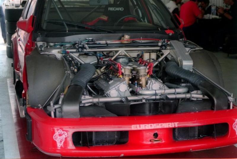

1 ora fa, TurboGimmo dice:
Guardavo la foto del motore.
A sinistra, rispetto a noi che guardiamo, intercooler?
E il bozzo a destra???
A sinistra c'è la scatola filtro a destra l'intercooler aria/acqua.
