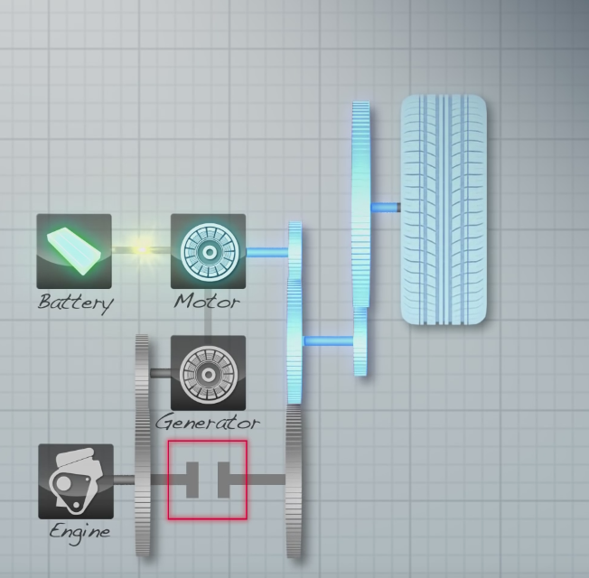

- Fino a 70/80 km/h, spinge solo l'elettrico, alimentato a batteria e dalla generazione elettrica dovuta alla potenza del termico, che però resta sconnesso dalle ruote (frizione aperta):

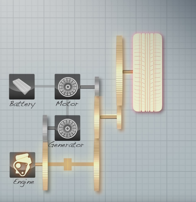

- oltre i 70/80 km/h, solo motore termico (frizione chiusa), la rapportatura verosimilmente sarà la 6a di un benzina.
In questa fase l'elettrico può comunque fare da boost, cosa molto utile in caso sia necessario riprendere in fretta, o per mantenere regimi inferiori a velocità elevate:
Non mi pare affatto stupida come cosa. In pratica si fa del tutto a meno del cambio e rimane solo una frizione on/off, immagino piuttosto semplice, e il vero lavoro di "frizione" lo si fa variando il carico del motore elettrico e del generatore.

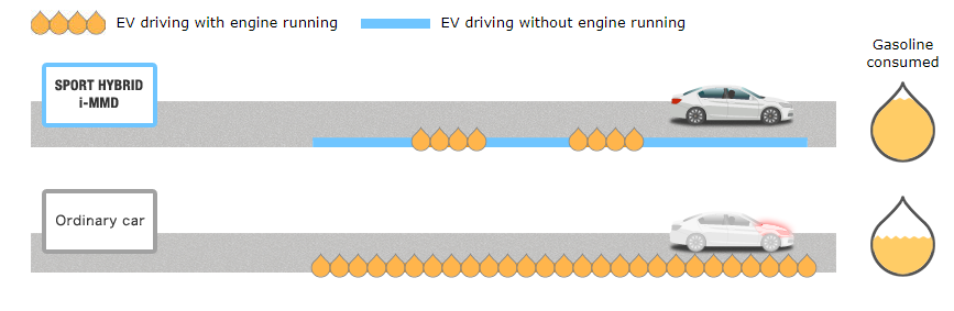

Più che altro sono curioso di sapere quale sia l'efficienza del sistema, visto che a velocità ridotte, o quando serve tanta potenza, tutto ciò che produce il termico dev'essere convertito in energia elettrica. Probabilmente vista la continua irregolarità della condotta di marcia, è più il tempo in cui sta spento rispetto a quello in cui lavora. La vince "non sprecando" probabilmente :)
