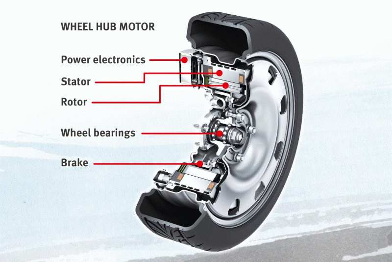

On 21/1/2018 at 16:22, marcello meneghin dice:
La vera auto elettrica deve essere totalmente diversa da quelle esistenti. Obbligatoriamente e totalmente elettrica e quindi eliminando tutte le parti prettamente meccaniche come cambio delle marce, freni a ferodo, differenziale statico, sistema di ammortizzazione e soprattutto il sistema di propulsione che deve essere costituito da quattro motori elettrici inseriti nelle quattro ruote.
Vedere particolari in :  https://goo.gl/6pHxTg
sono d'accordo con te sul fatto che le auto elettriche debbano essere pensate totalmente diverse dalle auto a combustione. Bisogna partire da un foglio bianco e ripensare completamente l'auto come la intendiamo. Oggi anche le auto elettriche pure, tipo le Tesla, la Leaf, ecc.. sono troppo simili alle macchine a combustione, eppure gli ingombri della meccanica, delle batterie è tutta diversa da quella di una macchina a combustione, ma non si ha il coraggio di ripensarle da zero.
La soluzione di mettere tutta la meccanica nella ruote non è nuova, è un'idea vecchia di molti anni e si sono visti già parecchi prototipi in merito, ma pone un problema fondamentale: con i motori elettrici nelleruote si va ad aumentare tnatissimo le masse non sospese e questo pregiudica il comportamento su strada. Potrebbe essere una soluzione valida solo per le piccole elttriche da città che viaggiano a bassa velocità, ma non è pensabile fare una sportiva con i motori dentro le ruote, perchè il comportamento su strada, tuneuta, stabilità, agilità farebbe schifo.
Ci sarebbero poi grossi problemi legati allo smaltimento del calore, problemi nel piazzarci i freni a disco e a raffreddarli. Problemi anche legati all'acqua e umidità, i componenti elettrici temo molto l'umidità e qui i motori sarebbero esposti all'acqua, fango, neve, urti, vibrazioni, in quanto non ci sarebbe nulla che attutisca i colpi e le vibrazioni causati dal passaggio su una buca.
Poi ci sarebbero problemi di affadabilità, cioè tu con 4 motori, moltiplichi per 4 la probabilità che si possa manifestare un malfunzionamento. In ultimo motori elettrici così piccoli, difficilmente sarebbero molto efficienti. I motori ellettrici di solito più grossi sono e più è elevato il loro rendimento. 4 piccoli motori elettrici consumerebbero più energia di un unico motore più grosso la cui potenza sia la somma di quella dei 4 piccoli.

Il primo problema è capire che qualunque sia l'alimentazione dell'auto, bisogna rispettare le leggi della fisica e della dinamica, nonché tutte le regole di sicurezza attiva e passiva. Questo pone delle serie limitazioni sui gradi di libertà progettuali. Senza contare i limiti di prezzo ed affidabilità da rispettare.
In tutto questo io confesso di vedere molti più limiti dettati dalla fisica che dall'informatica. Peccherò di ottimismo, ma il controllo puntuale di 4 motori elettrici mi sembra molto poco fantascientifico, a livello di sensoristica e programmazione.
Voglio dire, il torque vectoring che abbiamo già adesso sulle auto passa per i sensori dell'ESP e l'attuazione tramite ICE e freni, che sono dispositivi ben più anarchici rispetto ad un motore elettrico... :)

Comunque fare un motore elettrico per ruota ci ha già pensato Mercedes. SLS AMG Electric Drive del 2014

Giusto ieri ho visto una puntata di Wheeler Dealers in cui trasformavano una Maserati Biturbo del 1985 in... un'auto elettrica :disp2: il peso degli accumulatori piazzati nel bagagliaio era tale da far impennare l'auto ad ogni accelerazione. Era terribile, forse perché si partiva da una base che di elettrico conosceva solo la batteria 12V dell'impiant(in)o originale. IMHO, ad oggi, per avere un'auto con un motore elettrico per ruota occorre avere una soluzione simile a quella Mercedes postata da TonyH. A meno di ideare nuovamente da zero le ruote dell'auto e trasformarle da qualcosa che oggi è (relativamente) economico e di rapida sostituzione in qualcosa di molto più costoso ed ingombrante: cerchi da (almeno) 40 pollici, spalle alte 10 centimetri, battistrada da 50 centimetri, regolazione automatica della pressione (che non potrà mai essere immediata), cassa dell'auto con altezza da terra degna di un Land Rover, batterie sotto il pianale... insomma, mi sembra di descrivere la versione steampunk a 4 ruote (alte) di questa:
Niente è impossibile, ma niente è a costo zero.
Se vuoi implementare il controllo separato per i due motori devi valutare, da un lato hai una scatola con coppia cilindrica e differenziale a bagno d'olio, che costa X, dall'altra hai 2 motori e un elettronica più sofisticata che costerà Y, se Y è maggiore di X ti deve portare dei vantaggi proporzionati al maggiore costo, almeno in vetture di serie.
