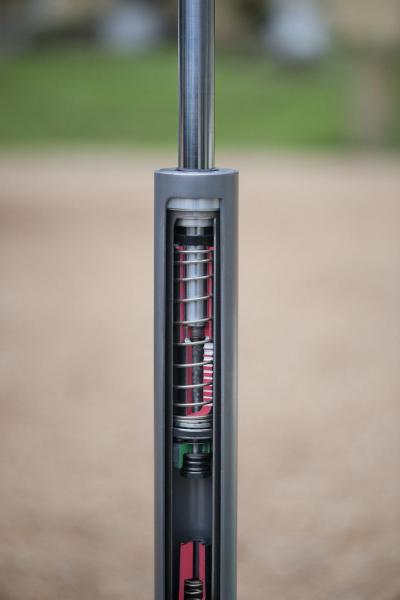

Spaccato in sezione degli ammortizzatori PHC:

Il confort delle sospensioni è una caratteristica inconfondibile di CITROËN. Un know how che permette ai veicoli di filtrare in modo eccellente le imperfezioni della strada con un semplice principio. CITROËN aggiunge due fine corsa idraulici, uno di estensione e uno di compressione, per far lavorare la sospensione in base alle sollecitazioni della strada.
Compressioni ed estensioni ridotte
Molle e ammortizzatori controllano i movimenti verticali senza sollecitare i fine corsa idraulici. La presenza dei fine corsa ha permesso agli ingegneri di offrire una maggiore libertà di movimento al veicolo, per ottenere un effetto "tappeto volante", come se la vettura sorvolasse le deformazioni della superficie stradale.
Compressioni ed estensioni elevate
Molle e ammortizzatori lavorano insieme al fine corsa idraulico di compressione o di estensione, rallentando il movimento in modo progressivo per evitare i colpi bruschi del fine corsa. Contrariamente al tradizionale fine corsa meccanico, che assorbe l'energia ma ne restituisce una parte, il fine corsa idraulico assorbe e dissipa questa energia, evitando i fenomeni di rimbalzo.
