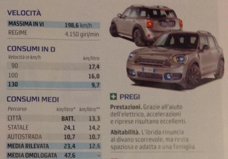

1 ora fa, Guybrush scrive:
Il Tiguan 1.6 TDI in autostrada fa 16 con 1 litro di gasolio, per dire, per essere un crossover che a 120 orari viaggia solo con motore a benzina atkinson con assistenza nei sorpassi e riprese direi che è ottimo.
Il 3008 1.6 HDI 120 cv ne fa 13,9 di km/l https://www.alvolante.it/prova/peugeot-3008-16-bluehdi-120-cv
Crossland X 1.6 CDTI 120 cv ne fa 15,6 di km/l https://www.alvolante.it/prova/opel-crossland-x
Io dei consumi delle riviste non mi fido (men che meno di 4rutti) perchè nessuno usa una metodologia adeguata per misurare i consumi delle ibride,  NESSUNO.
Si fa prima a leggere sui forum specializzati e di proprietari tipo Hybrid Synergy .
Ricordando sempre i famosi 13 al litro che rilevarono in autostrada per la Prius...
E ho capito, qui stai facendo cherry picking... Prendi le prove per i diesel e non per la C-HR che è stata provata a 14,9 km/l ma secondo te fa 17.
Il 3008 è più grosso e consuma di più perché ha sezione frontale maggiore.
In ogni caso se prendi un SUV aspettati di consumare più di una berlina, anche se si tratta di un B-SUV come C-HR.
@pippo01: La percorrenza che fai è borderline e C-HR è piccola e aerodinamica e non consuma tanto, quindi fallito non ci andrai. Certo che col gas spenderesti meno comunque.
Modificato da jameson
ma immagino che nelle mani giuste anche la 3008 Hdi faccia più di 14 con un litro in autostrada eh :D
magari quelli di 4ruote sbagliano a guidare le ibride, ma spero che cerchino di usare lo stesso "piede" per tutte le auto.
in base poi a com'è il piede loro, bisognerebbe cercare di capire quanto si migliora o peggiora in base ai vari modelli con piedi più pesanti o delicati.
È chiaro che chi ha un'ibrida e vuole consumare di meno la guida da ibrida. Ma anche chi ha una Otto semplice può adottare stili di guida che ne migliorano il consumo (affondare l'acceleratore a marce alte e a bassi giri) e lo stesso per un diesel (procedere a regime di coppia massima, accelerare rapidamente e salire prima possibile di marcia). Tutte le prove sono fatte con un "guidatore medio".
2 minuti fa, Guybrush scrive:
Una ibrida guidata senza esperienza mal che vada consuma come un diesel più o meno anche negli scenari dove l'ibrido è in vantaggio, ma da qui a fare 13,7 al litro in autostrada non si spiega, sempre che il guidatore medio che ha provato quell'auto non andasse a 160 orari per poi rallentare dove c'è il tutor come fanno in molti.
13,7 era la 3008 a nafta, la C-HR faceva 14,9 che è un risultato di tutto rispetto per un SUV. Detto ciò, se non c'è lo stop and go un ibrido (che diventa un puro pseudo-Atkinson/Miller/whatever non sfruttando il recupero d'energia, in realtà è un Otto con diversa fasatura delle valvole pensata per l'efficienza a scapito della brillantezza a cui rimedia il motore elettrico ausiliario che però in questa condizione non si usa) per quanto abbia un'efficienza superba per un motore a benzina non può competere con quella di un diesel che ha un ciclo completamente diverso. In ogni caso resto dell'idea che non è l'autostrada la terra ideale di un ibrido ma i percorsi stop-and-go (urbano) dove può recuperare gran parte dell'energia che senza il generatore in frenata se ne va in calore sui freni.
