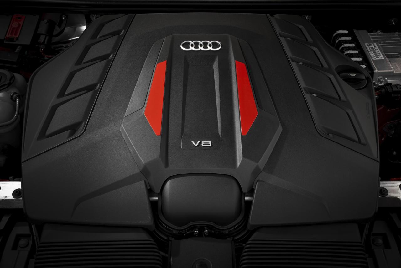

In Europa l'Audi SQ8 è spinta da un possente V8 4.0 litri TwinTurbo...DIESEL.
Grazie al sistema mild-hybrid da 48 V è in grado di erogare 435 CV e 900 Nm di coppia motrice disponibile tra i 1.250 e i 3.250 giri. Lo 0-100 km/h viene polverizzato in 4.8 secondi e la velocità limitata di 250 km/h è raggiunta molto velocemente.

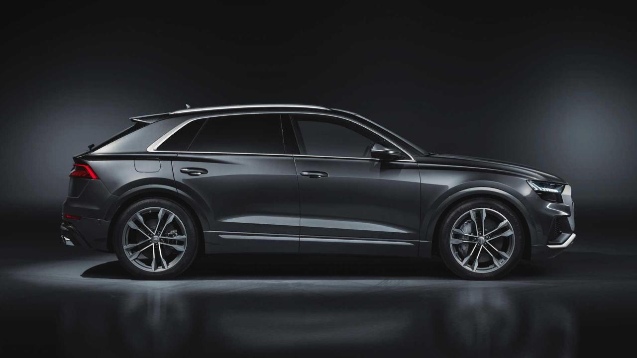

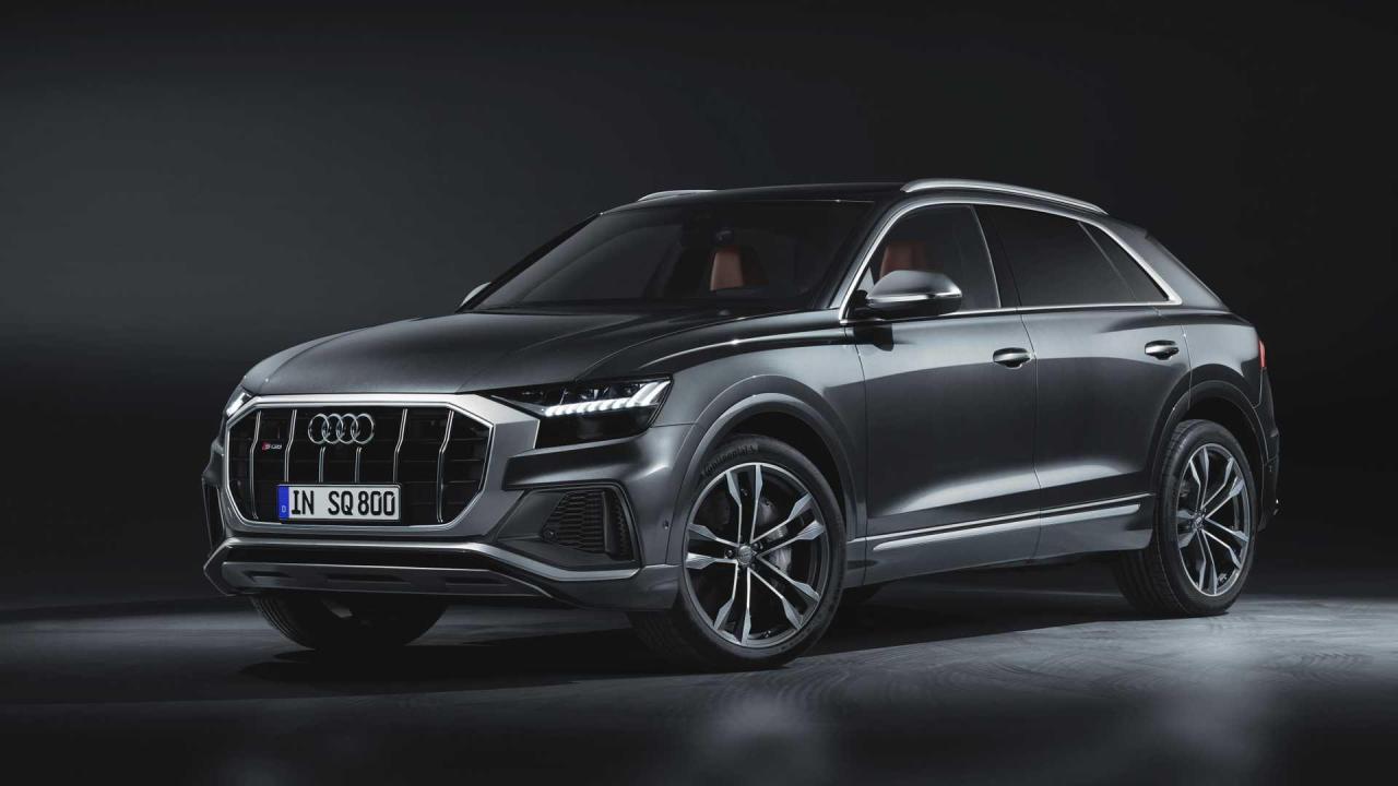

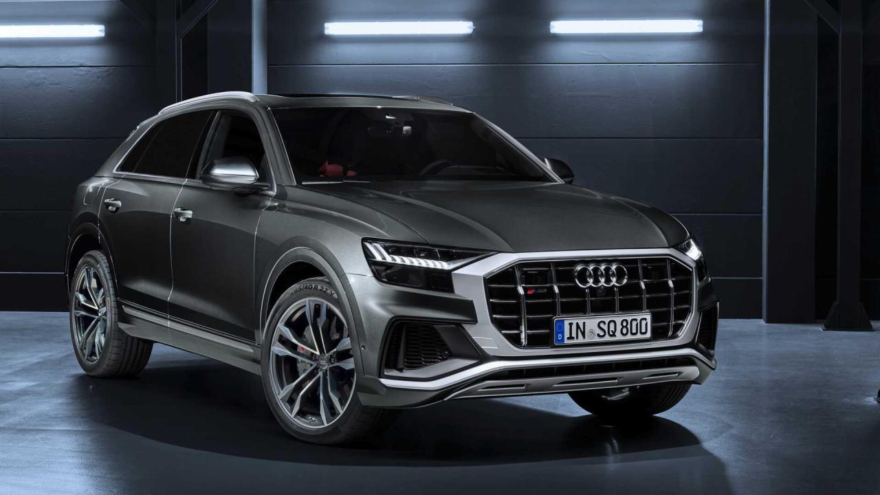

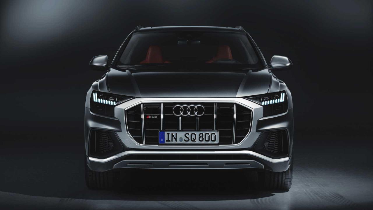

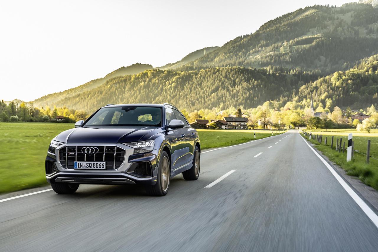

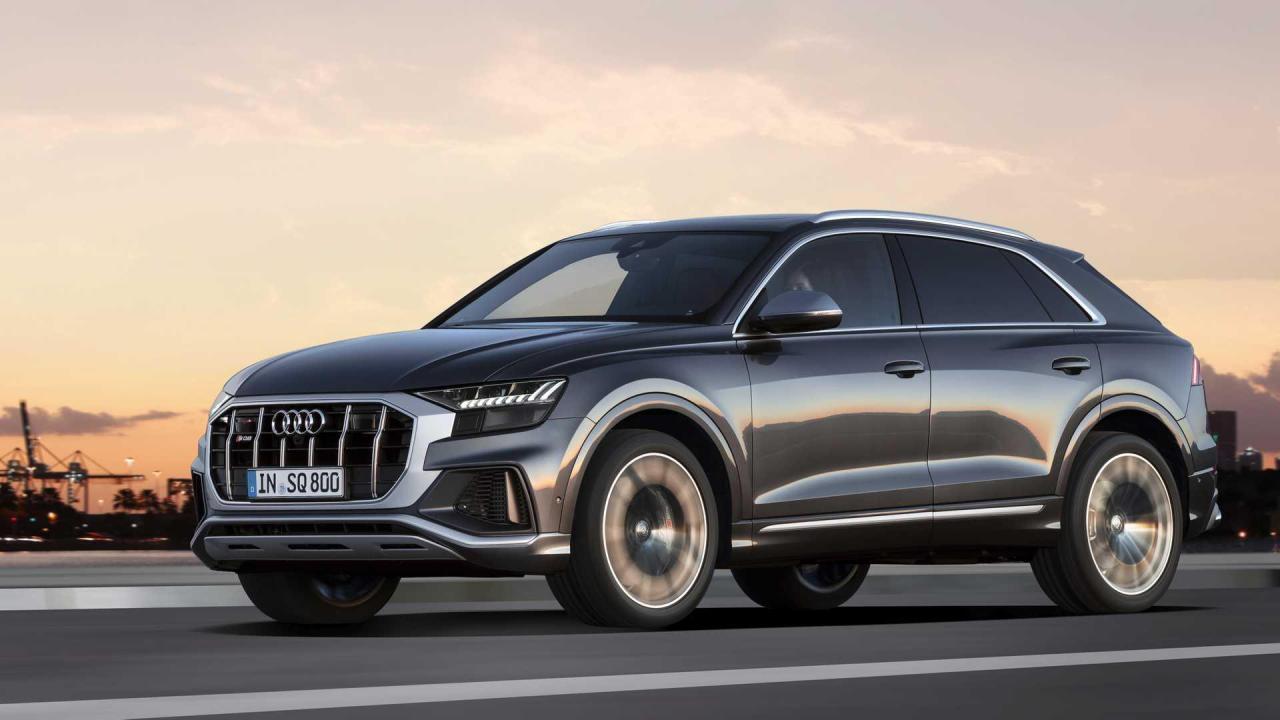

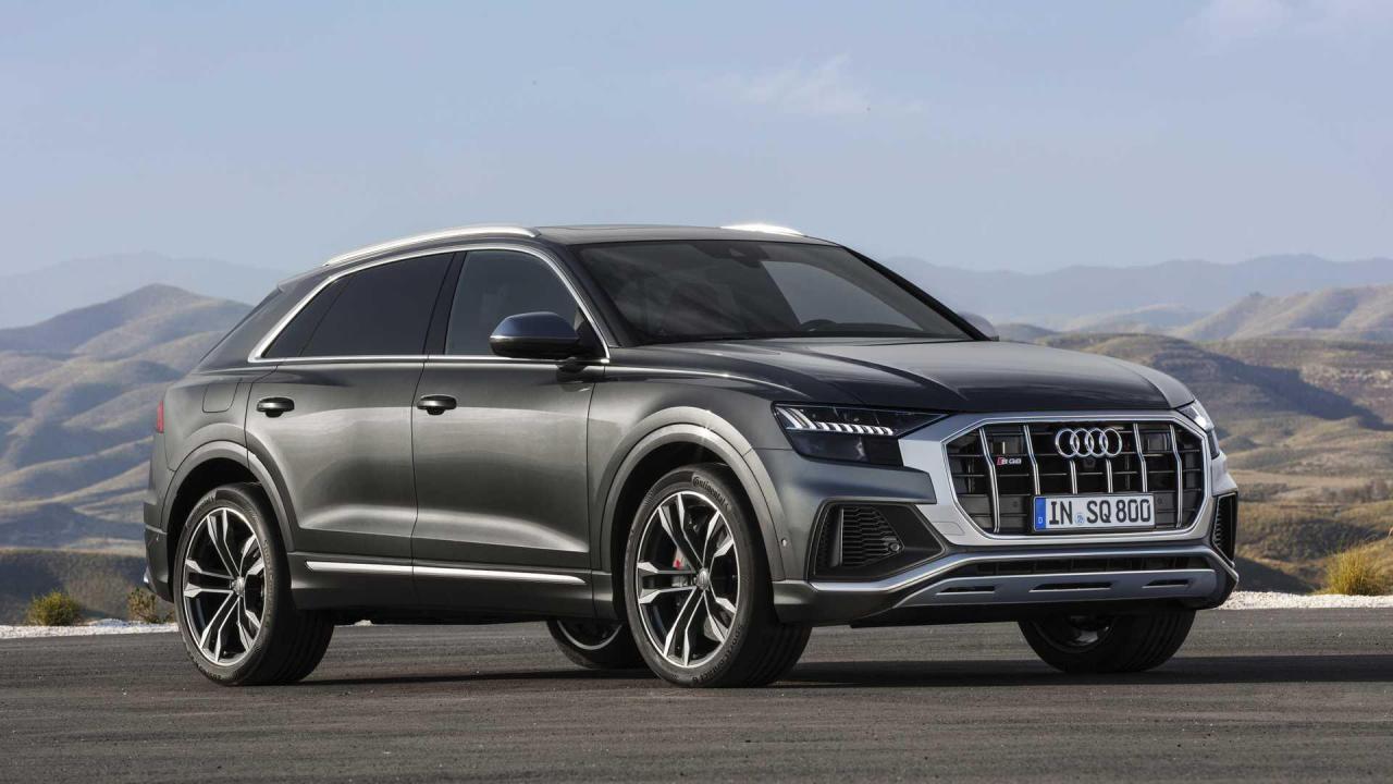

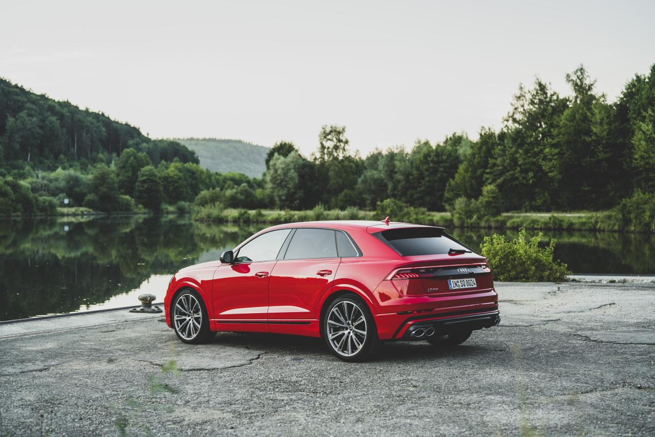

Esteticamente, la nuova SQ8 si differenzia da qualsiasi altra versione della gamma Q8 grazie a vari elementi specifici. Come al solito nei modelli S, il sistema di scarico è una delle caratteristiche più identificative: quattro terminali di scarico fanno capolino dal ridisegnato paraurti posteriore, mentre nuovi cerchi in lega - dal design esclusivo per la SQ8 - saranno disponibili in misure fino a 22 ".  Ovviamente, non mancheranno retrotreno sterzante, barra stabilizzatrice antirollio attiva, differenziale sportivo e freni carboceramici.

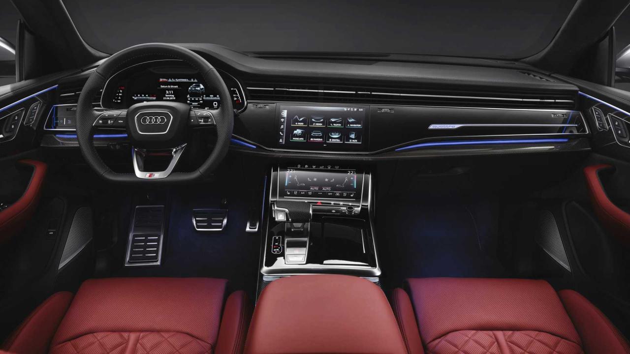

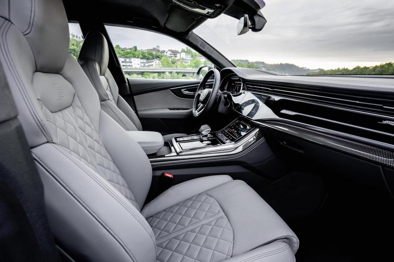

All'interno saremo avvolti da un'atmosfera in cui lusso e qualità sono miscelati con un tocco di sportività. I rivestimenti in pelle ed in alcantara accanto ai sedili con il logo S attirano molta attenzione. Né dovremmo perdere di vista i pedali in acciaio inox ed i nuovi battitacco con logo. Un'altra chiave di questo modello è l'equipaggiamento standard completo, sia in termini di connettività che di sicurezza / comfort.

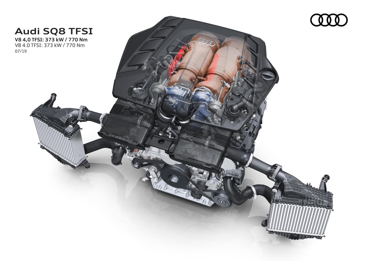

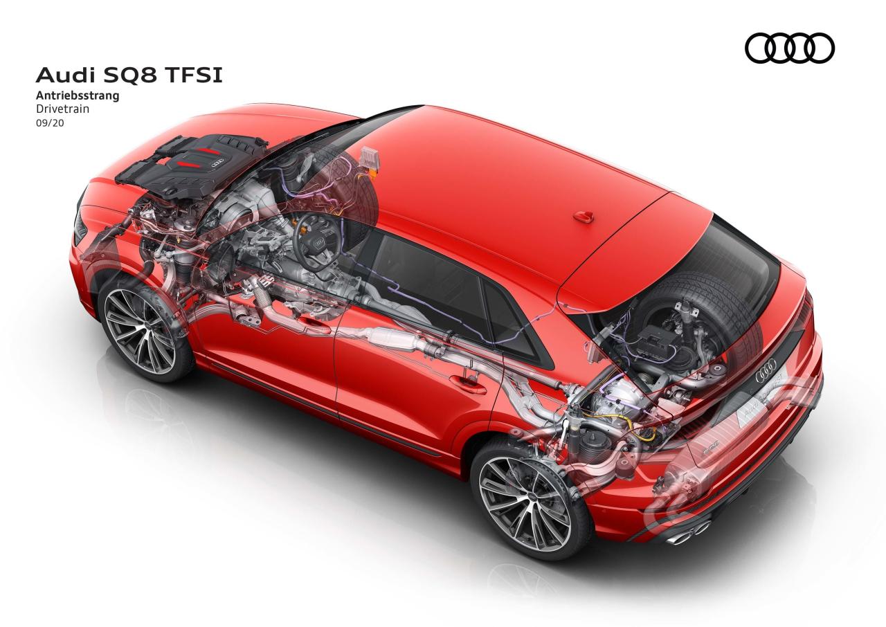

Ample power: The 4.0 TFSI
With its output of 373 kW (507 PS) and 770 Nm (567.9 lb-ft) of torque, the 4.0 TFSI gasoline engine propels the large Audi SQ7 and SQ8 extremely powerfully. The sprint from zero to 100 km/h (62.1 mph) takes just 4.1 seconds; acceleration from 80 to 120 km/h (49.7 to 74.6 mph) just 3.8 seconds. Top speed is electronically governed at 250 km/h (155.3 mph). Depending on the equipment chosen, the SQ7 consumes between 12.1 and 12.0 liters of fuel per 100 kilometers (19.4 – 19.6 US mpg), corresponding to CO2 emissions of 278 to 276 grams per kilometer (447.4– 444.2 g/mi). For the SQ8**, these figures are also 12.1 to 12.0 liters (19.4 – 19.6 US mpg) and 276 to 275 grams CO2 (444.2 – 442.6 g/mi)).
The biturbo V8 is a high-tech engine. The cylinder on demand (COD) system temporarily deactivates four cylinders during moderate driving, thus reducing fuel consumption. The two twin-scroll turbochargers reduce backpressure and optimize gas exchange for improved filling of the combustion chambers. They are located in the 90-degree V of the cylinder banks. This layout results in short gas paths and spontaneous response even at low rpm. In the exhaust system, two mode-controlled actuators modulate the eight-cylinder sound. Oscillating coils in the active engine mounts minimize the transmission of vibrations to the body by generating counterphase vibrations. These overlap the engine vibrations and largely eliminate them.
For sporty movement: Power transmission and suspension
An eight-speed tiptronic and quattro permanent all-wheel drive transfer the superior power of the 4.0 TFSI to the road. The Audi SQ7 and SQ8 come standard with two sporty chassis components: the adaptive air suspension sport with controlled dampers and all-wheel steering. At low speeds, the latter turns the rear wheels by as much as 5 degrees in the opposite direction, which improves agility and reduces the turning circle. At speeds of 60 km/h (37.3 mph) and above, they turn slightly in the same direction for improved stability at higher speeds and during fast changes of direction.
The advanced suspension package includes another highly effective module: electromechanical active roll stabilization (eAWS). When driving straight ahead, the system, which actuates the stabilizers via electric motors, provides for a high level of ride comfort. It also reduces roll during fast cornering. This package also includes the sport differential, which shifts torque between the rear wheels as needed during fast cornering. Handling is even more agile and precise as a result.
The electronic chassis platform (ECP) is the central controller that interconnects most of the controlled chassis systems. Drivers experience this close interaction as maximum handling precision. They can choose between seven driver profiles in the Audi drive select system: comfort, auto, dynamic, efficiency, allroad, offroad and individual.

  • 4.0-liter twin-turbo V8 with 373 kW (507 PS) and 770 Nm (567.9 lb-ft) of torque

373 kW (507 PS) and 770 Nm (567.9 lb-ft) of torque that is constantly available from 2,000 to 4,000 rpm: The 4.0 TFSI has an easy job with the Audi SQ72 and the Audi SQ83. The twin-turbo V8 accelerates both models from zero to 100 km/h (62.1 mph) in 4.1 seconds, and it takes just 3.8 seconds to sprint from 80 to 120 km/h (49.7–74.6 mph). The electronics limit the propulsion at 250 km/h (155.3 mph). Depending on the equipment, the SQ7 TFSI consumes between 12.1 and 12.0 liters of fuel per 100 kilometers (19.4–19.6 US mpg), which corresponds to CO2 emissions of 278 to 276 grams per kilometer (447.4–444.2 g/mi). For the SQ8 TFSI, these figures are also 12.1 to 12.0 liters (19.4–19.6 US mpg) and 276 to 275 grams of CO2 (444.2–442.6 g/mi)).
The 4.0 TFSI, which draws on 3,996 cm3 of displacement, is a high-tech engine. The cylinder barrels in the lightweight aluminum engine block are covered with a layer of iron that is applied by means of plasma spraying. It reduces the amount of friction and therefore also reduces both fuel consumption and wear. A special efficiency technology is activated when driving with a moderate style: The cylinder on demand (COD) system deactivates four cylinders temporarily by switching off the injection and ignition and keeping the intake and exhaust valves closed.
The cylinders must be well filled when the driver accesses the full performance of the 4.0 TFSI. For this purpose, the intake and exhaust camshafts can be adjusted by a crank angle of 50 degrees, depending on the operating conditions. This precisely controlled valve overlap ensures that the gas exchange and combustion chamber filling are always adjusted at lightning speed.
The two twin-scroll turbochargers, each of which supplies one cylinder bank with up to 1.5 bar of pressure (relative), also enable a gas exchange with virtually no loss. This results in harmonious power delivery and spontaneous response time. The cylinder heads are designed with the intake side on the outside and the exhaust side on the inside, while the turbochargers and their intercooler are fitted in the 90-degree inner V. This layout enables short gas paths between the outlet duct and the drive side of the exhaust turbine with minimal flow loss.
Its 1-3-7-2-6-5-4-8 ignition sequence gives the 4.0 TFSI a distinct sporty and sonorous sound. There is a flap in each tailpipe of the exhaust system that modulates the sound depending on the load and engine speed. Active engine mounts reduce the transmission of vibrations to the body. Their electromagnetic actuators act as loudspeakers: They emit impulses via the membranes that correspond exactly to the engine’s vibrations but are phase-shifted by 180 degrees. According to the law of interference, the two waves largely cancel each other out.
A quickly shifting eight-speed tiptronic and the quattro permanent all-wheel drive put the power of the 4.0 TFSI onto the road. A clutch in the automatic transmission engages freewheeling when the driver takes their foot off the accelerator. In regular driving operation, the purely mechanical center differential distributes the drive torque to the front axle and rear axle at a ratio of 40:60. If traction decreases at one axle, it directs most of the torque to the other axle – up to 70% to the front or up to 85% to the rear axle.
With the optional advanced suspension package, customers receive the sport differential in addition. When cornering at high speed, it shifts the torque between the rear wheels via two multi-plate clutches, with most of the torque being transferred to the wheel with better grip at the outside of the curve. This torque vectoring makes handling even more agile and stable: When turning in or accelerating, the large sports SUV is literally pressed into the curve and understeer is heavily minimized.
Audi provides the SQ7 TFSI2 and the SQ8 TFSI3 with two sporty suspension modules as standard. The adaptive air suspension sport integrates controlled dampers. It is capable of varying the ride height of the body by up to 90 millimeters (3.5 in). The all-wheel steering consists of two components. The front axle steering, which has a sporty and direct gear ratio of 13.3:1, increases the vehicle’s agility and maneuverability considerably.
A spindle drive influences the rear wheels: At low speed, it turns them by up to 5 degrees in the opposite direction, which makes it easier to maneuver. As of a speed of about 60 km/h (37.3 mph), it turns them slightly in the same direction for improved stability during fast changes of direction in particular.
The advanced suspension package includes another module: electromechanical active roll stabilization (EAWS). There is a compact electric motor on both axles that is coupled with a transmission. It divides the stabilizer into two halves. When driving straight ahead, it allows them to act largely independently of each other, which reduces sprung mass vibrations on uneven roads. At a sporty pace, the electric motor twists the two halves in opposite directions so that they act as a unit. The car now leans into the curve considerably less, and handling becomes even more taut. The drive energy for the EAWS is provided by a super capacitor that operates with a state of charge of 48 volts. The compact and light energy storage unit, which can absorb and emit strong currents in a very short time, supplies the two electric motors with a maximum power of 1.5 kW each.
As a central control unit, the electronic chassis platform (ECP) connects the controlled suspension systems, with the exception of all-wheel steering. The driver experiences this close and lightning-fast coordination as maximum handling precision. They decide how the controlled suspension components as well as the 4.0 TFSI and the tiptronic are to operate via the Audi drive select system. The driver can choose from seven driving profiles: comfort, auto, dynamic, efficiency, allroad, offroad, and individual.

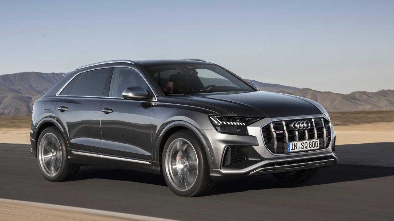

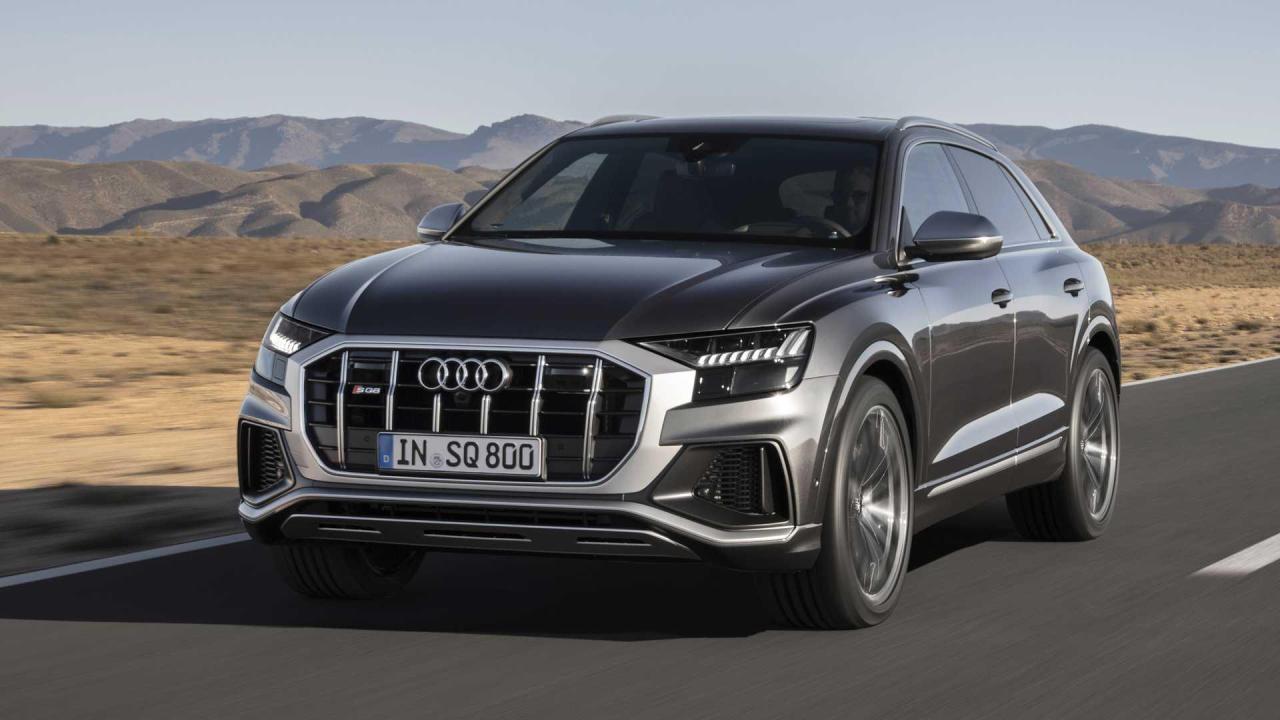

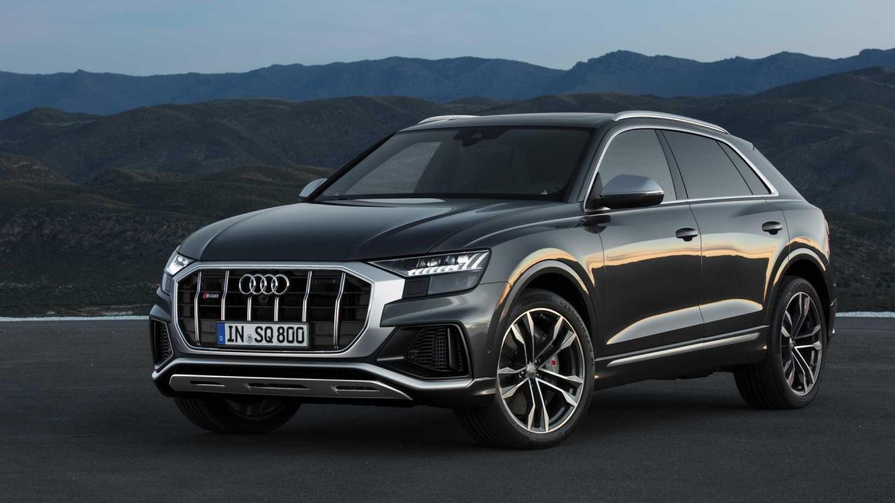

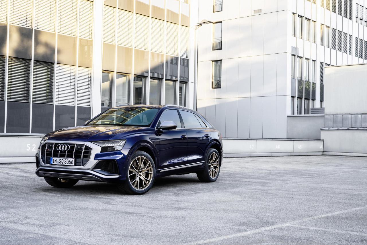

Sporty look: the exterior design
Thanks to its S-specific details, the special status of the Audi SQ7 TFSI2 and the Audi SQ8 TFSI3 becomes apparent at first glance. The front features double slats in the Singleframe and a distinctly three-dimensional blade in the bumper, while the side air inlets are filled with a honeycomb grid.
At the side, the exterior mirror housings in aluminum look catch the eye, while the underbody protection with its powerful design, a honeycomb grid insert, and the four characteristic tailpipes provide highlights at the rear. Some attachments are designed in matt silver, including the frame of the Singleframe, which is designed as a wide mask in the SQ8 TFSI3. If the customer ordered the black styling package, the frame as well as other parts are painted black.

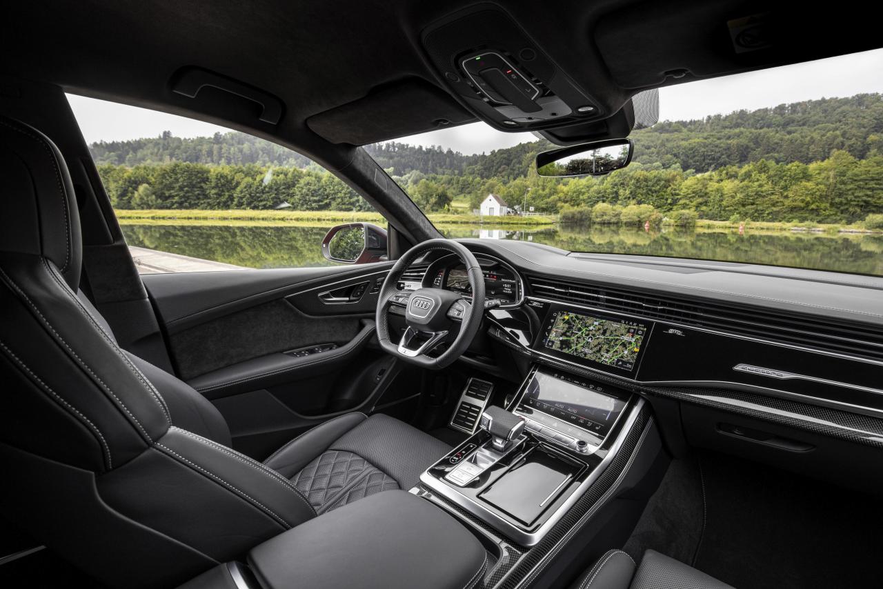

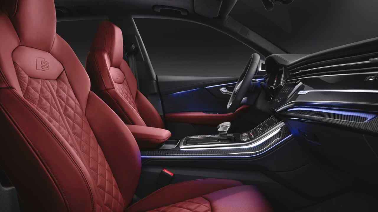

Sporty character: interior and equipment
The elegant sporty look is continued in the spacious interior of the Audi SQ7 TFSI2 and the SQ8 TFSI3. The sport seats are upholstered with leather and Alcantara in black or rotor gray. Their backrests feature S embossing and color-coordinated contrasting stitching complements the appearance. The inlays are made of matt brushed aluminum. They can optionally be made of carbon or gray, high-gloss oak veneer. The series production scope also includes illuminated door sill trims with aluminum inlays with the S logo at the front. The pedals, the footrest, and the loading sill protector are made of stainless steel.
Upon request, Audi will install sport seats plus with integrated head restraints and pneumatically adjustable side bolsters. Their covers are made of top-quality Valcona leather and feature a rhombus pattern. Arras red is available as a further color option. The S sport seats can be further refined with ventilation and a massage function. A third seat row is available for the Audi SQ7 TFSI (combined fuel consumption in l/100 km*: 12.1–12.0 (19.4–19.6 US mpg); combined CO2 emissions in g/km*: 278–276 (447.4–444.2 g/mi)). The contour/ambient lighting package, which is also available as an option, illuminates contours and surfaces in 30 colors that can be adjusted to the driver’s individual taste via the MMI.
