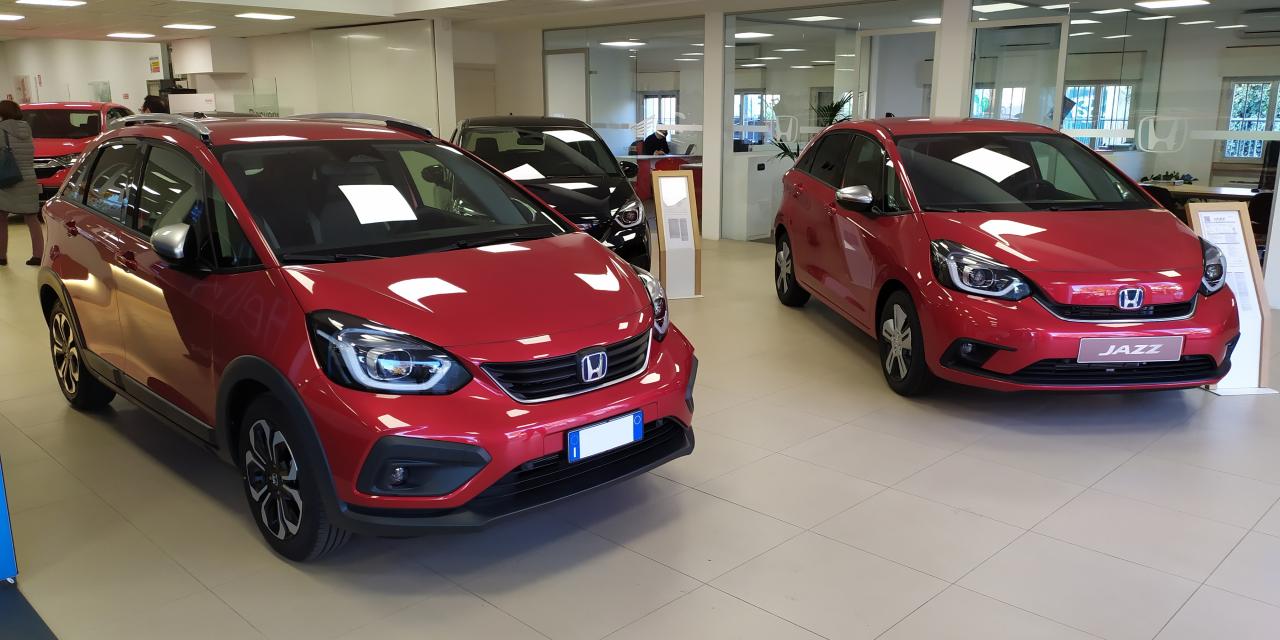

Mah, io continuo a non metterci la mano sul fuoco... resto poco convinto che ci siano davvero 30 mm di differenza tra le due.
Con @J-Gian abbiamo calcolato che 11 mm ci ballano solo di diametro ruota (185/60 vs. 185/55), e fin lì mi ritrovo.
C'è 1 cm di differenza di carreggiata, forse dovuto ai cerchi, ma a livello sospensivo le differenze sembrano minime.
C'è apparentemente più vuoto nel passaruota, ma inganna molto l'effetto ottico dei parafanghi bombati (che peraltro in manovra fregano). In generale l'estetica è molto più carica, ma la macchina ne esce più grossa proprio dove non deve esserlo (sbalzi e fianchi). In sostanza è tutta fuffa estetica, fosse stato per me sarei andato tranquillo sulla normale.
Nutro il dubbio che il resto dell'altezza in più dichiarata... siano le barre sul tetto... 😅 e non sarebbe una stranezza, per esempio Mercedes include le barre nel calcolo dell'altezza, ricordo che W203 SW era data come 4 cm più alta della berlina pur avendo un assetto identico.
Per cui alla fine l'eventuale assorbimento in più, secondo me, sta tutto in quel /05 di spalla in più, che però poi si paga sotto altri versanti.
