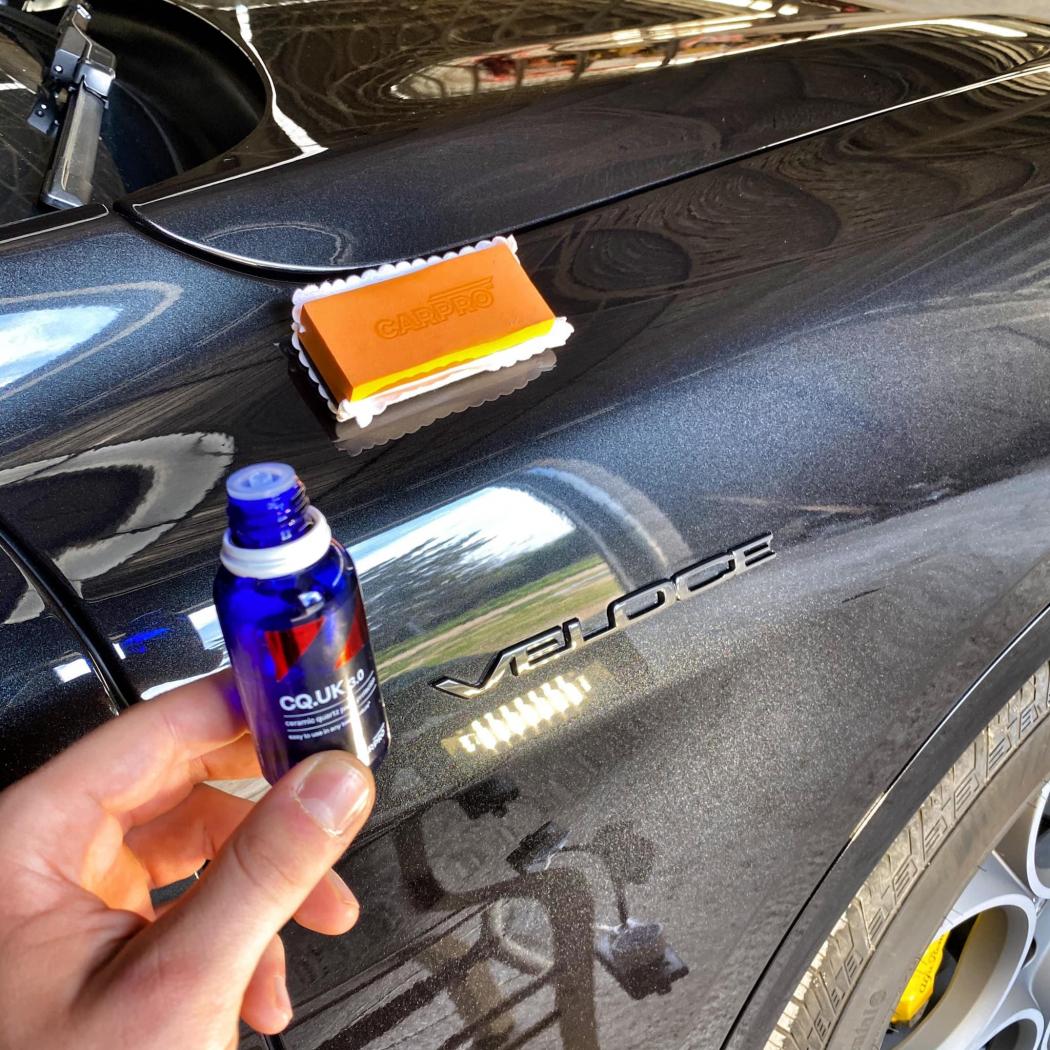

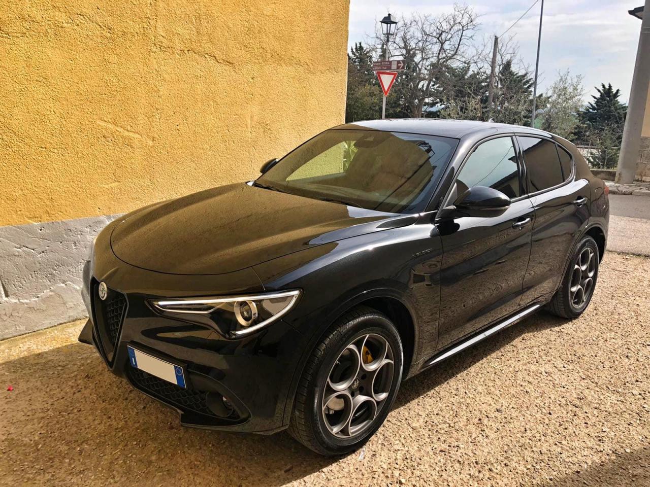

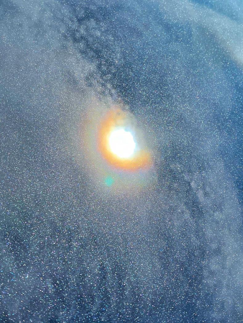

Da appassionato di detailing, finalmente stamattina ho trovato un po’ di tempo per trattare nanotecnologicamente la mia Stelvio. Ho usato  Cquartz Uk 3.0 della CarPro. Prodotto molto semplice da applicare che offre un’ottima protezione ed una fantastica idrorepellenza. Incredibile anche la resa sotto la luce diretta del sole.

Quanto dura?
È facile da stendere?

La durata è di quasi due anni.
La stesura del prodotto è facilissima, più complessa è la preparazione della vernice.
Infatti bisogna innanzitutto decontaminare l’auto, poi correggere i difetti della vernice (swirls, graffietti, ologrammi), sgrassare la vernice e successivamente applicare il nano.
Nel mio caso, l’auto mi è stata consegnata in condizioni eccellenti, senza alcun minimo segno, quindi ho solo provveduto a lavarla, decontaminarla, sgrassarla e poi successivamente ad applicare il nano.

Quindi si può applicare solo a una auto perfetta immagino

In realtà si può applicare su qualsiasi tipo di condizione di vernice, ma applicandolo su una vernice messa male serve a poco e niente. Per questo motivo è altamente consigliato metterlo su una vernice in ottime condizioni, o che comunque ha subito un processo di miglioramento (come ad esempio decontaminazione e lucidatura).
