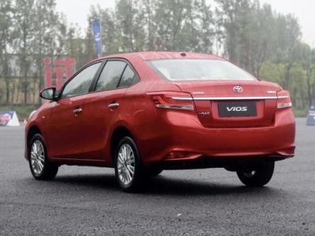

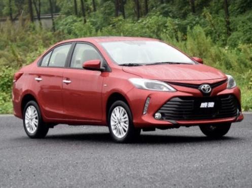

  • Non dimentichiamo che negli anni '50 '60 le strade bianche erano, almeno in italia, molto numerose e l'assetto alto obbligatorio.
  • Beh, hai pizzicato un modello che neanche ben assettato sarebbe desiderabile (parlo della Toyota 3 volumi postata da KimK.) ...comunque la mia risposta è sì ...la Volvo S60 CrossCountry mi attizz
...comunque la mia risposta è sì ...la Volvo S60 CrossCountry mi attizza perversamente
(ebbi Rover Streetwise e Alfa Crosswagon a riprova di ciò)
Modificato da MaxKTMp3
6 ore fa, MaxKTMp3 scrive:
Non ho pizzicato, semplicemente in mercati come Brasile India Tailandia Malesia Indonesia dove le condizioni stradali sono pessime le auto hanno assetti molto alti! Non a caso la moda delle “city cross” è nata li in questi mercati.
Al contrario la stessa auto venduta in mercati con strade migliori ha assetto basso o normale!
Esempio le Palio brasiliane e le nostre Palio che erano prodotte  in Polonia, avevano assetti differenti!
