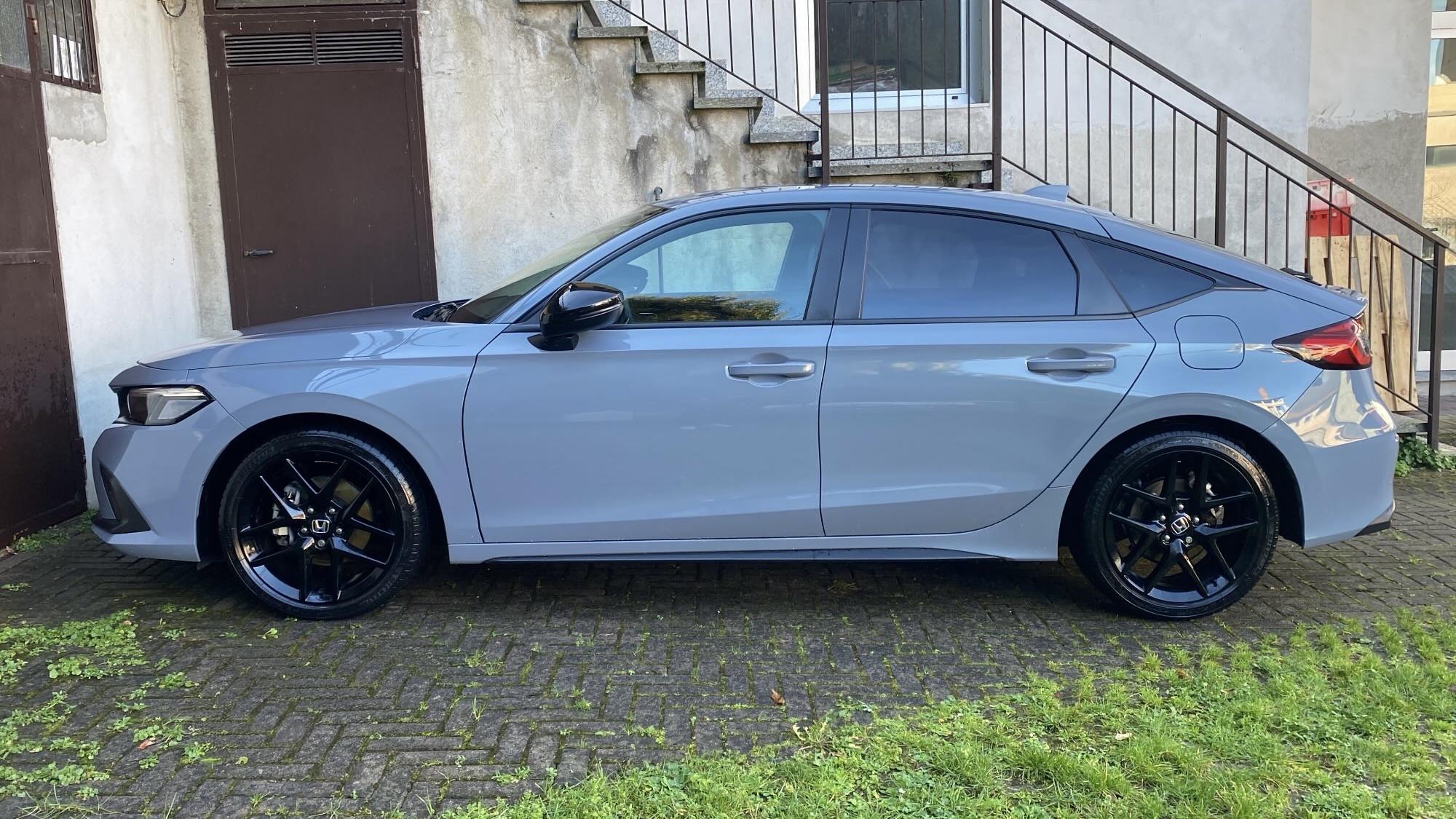

  • Devo cambiare il mio nickname...   Venerdì firmo il contratto per una Sport Grigia. Non vedo l'ora! Questo è il colore che mi piace di più su di lei, per me il mix tra moderno e sportivo.
  • Arrivata giovedì, ancora prima di quanto detto! Verso la fine della prossima settimana dovrei ritirarla 🤗
  • Presa, ho fatto 100 km in autostrada, ho cominciato a prendere confidenza con lo sterzo, il cambio e tutta l'assistenza alla guida (di fatto molto ben tarata, ma devo ancora approfondire - stasera ho
